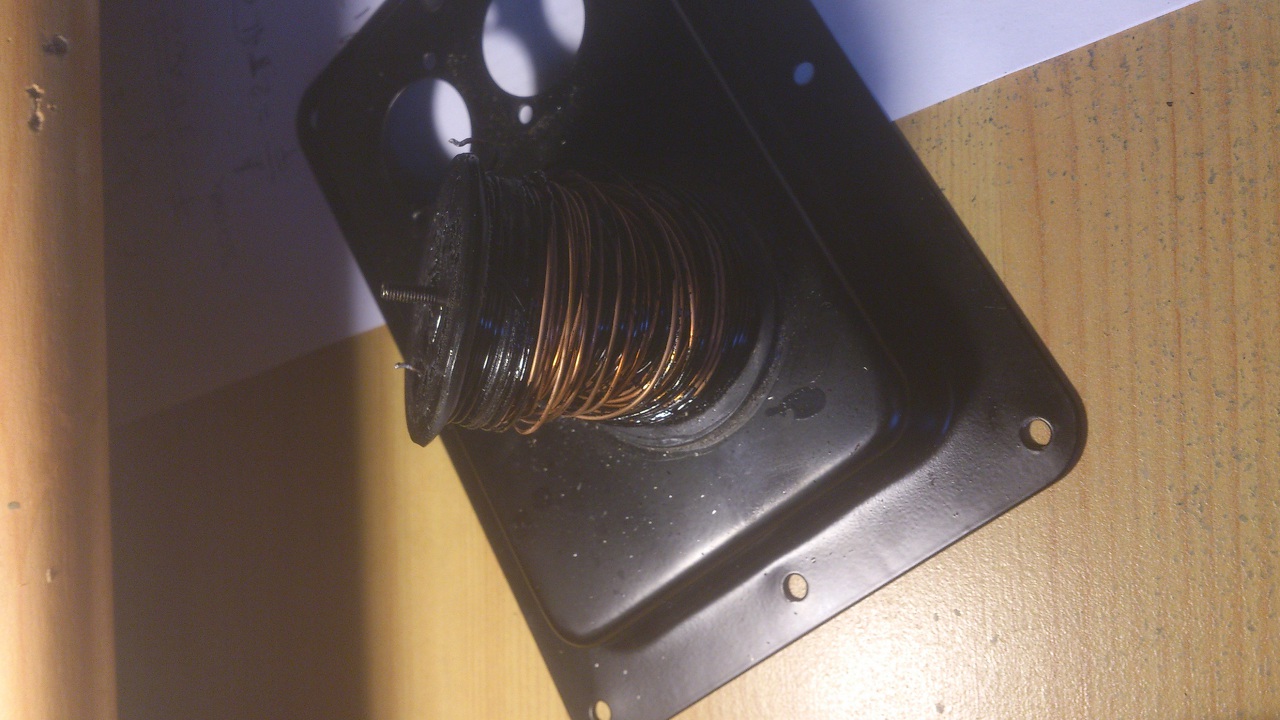

Lenne egy "kissé" odaégett tekercsem egy hangváltóban, csévetest is elolvadt stb. Hogyan tudnám kideríteni mekkora tekercs volt? Letekerem megmérem, a huzal hosszát? Miből induljak ki? Köszönöm a segítséget. A hozzászólás módosítva: Jan 8, 2015
Próbáld megállapítani a tekercs (cséve) hosszát, átmérőjét (külső-belső), menetszám, huzalátmérő, és mindent tudsz. Gyári hangváltó adatait meg gyártótól, (gugliból is).
Google, TOKO, product, stb. A színek; permeabilitás kódok.

2. rendű aluláteresztő szűrő 250V 220 µF kondenzátorral, 20-300Hz a gyári hangfal adatlapja szerint, Hangszóró 400/800W 8ohm Omnictronic Bx-1550, a hangváltó forgalmazója se tudta megmondani milyen tekercs van benn :/ Gyári hangváltó menetszámot hogyan tudnám megállapítani? Arra gondoltam, megmérem tolómérővel a külső átmérőt, a beső átmérőt, hosszát, huzal vastagságot. Aztán letekerem és meglesz a huzal hossza is. Ez jó lenne kiindulásnak? JA és van egy működő ugyanilyen hangváltóm is egy másik ládában, ha az segít valamit. ![]() Köszönöm mégegyszer. A hozzászólás módosítva: Jan 8, 2015

Értemén csak az a baj ennyire szétolvadt, így nem biztos, hogy meglesz a pontos menetszám.
Ha valami csoda folytán mégis sikerül, akkor milyen képlettel tudom kiszámolni? A hozzászólás módosítva: Jan 8, 2015
Ha letekerd, és közben számolod, a menetszám biztos meglesz. Az induktivitás értékéhez kellenek a tekercs geometriai méretei, azt meg le tudod mérni az épen maradt párjáról.
287,5 menetet számoltam, a csévetest belső átmérője: 19,5 mm, külső átmérő: 39 mm, hossza: 21mm, huzal átmérője 0,6mm.
Milyen képlettel tudnék vagy programmal továbbmenni? Köszi.
A kezeddel tudsz továbblépni. Elkészíted a csévetestet a levett méretek szerint, és 0,6 -os tekercselő huzalból feltekersz rá 287,5 menetet. A csévetestet elkészítheted valamilyen keményebb papírból, prespánból. Ugyanolyan jó lesz, mint a másik.
