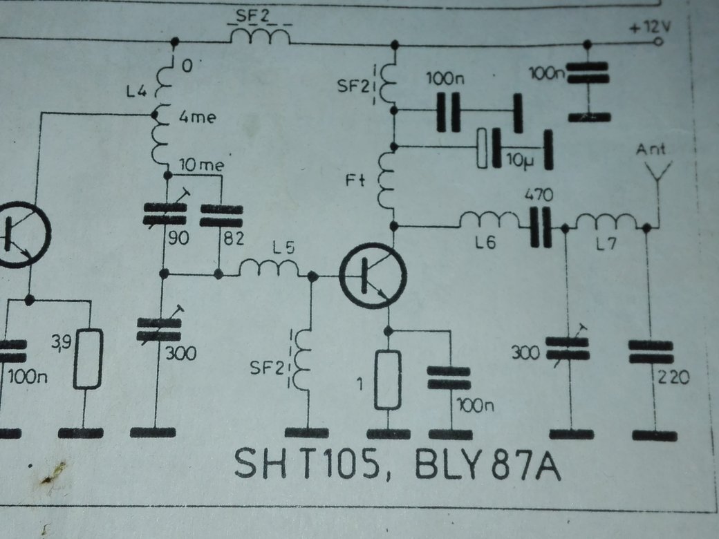

(#) Simsone hozzászólása Márc 15, 2018 /
Egy rajzon láttam : SF2- tekercs. Gondolom, hogy fojtótekercs / üzletekben nem ismerik - én sem.
Tudna valaki mondani róla valamit, és hogyan kell kérni?
(#) erbe válasza Simsone hozzászólására (») Márc 15, 2018 /
Ha megmutatnád a rajzot...
Ugyanis én is láttam rajzon R1 ellenállást, C2 kondit, ...
Csatoltam a rajzot.
(#) gerenk válasza Simsone hozzászólására (») Márc 15, 2018 / 1
URH fojtó 4 lukas ferritbe fűzött ezüstözött vörösrézhuzal 3 menet, induktivitása 10-15 mikroH
Köszönöm, lehet ilyet készen venni? Vagy úgy kell kérni, 10-15 mikroH fojtót kérek?Vagy külön a ferritet?
