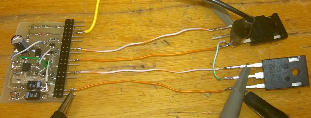

GND-LO, VS-HO sorrenddel könnyebb a főnyák: Bővebben: Itt a képen
Bár így is lehetnek átkötések, ha a feteket a panel szélére tervezem, de ezt még nem döntöttem el.
Valószínűleg ez az öcsipanel lesz összehuzalozva, légszerelve az ETD49-el.
A GND(COM) láb kap egy nagyobb rézfelületet, oda lesznek csillagpontban behuzalozva az alsó fet, Crez, puffer, fóliakondi, stb...

Igen, 50 kHz-en szétpakolva is jól működik általában, nálam sem volt látványos különbség a gate-trafós kísérleteimnél. Inkább D-osztálynál, nagyságrenddel nagyobb frekin mutatkozik meg látványosan a nyákpálya néhány nH-je. Csak azért javasoltam a fetek közelébe, mert nálam ez az alapértelmezett megoldás és jó szokott lenni.
(#) Transztyuszeres válasza Bassmester hozzászólására (») Márc 8, 2016 /
Azért nem 20cm-re lesz az öcsinyák, ez csak egy próba volt.
A gate jelek meg sodrott UTP érpárakkal lesznek bekötve!

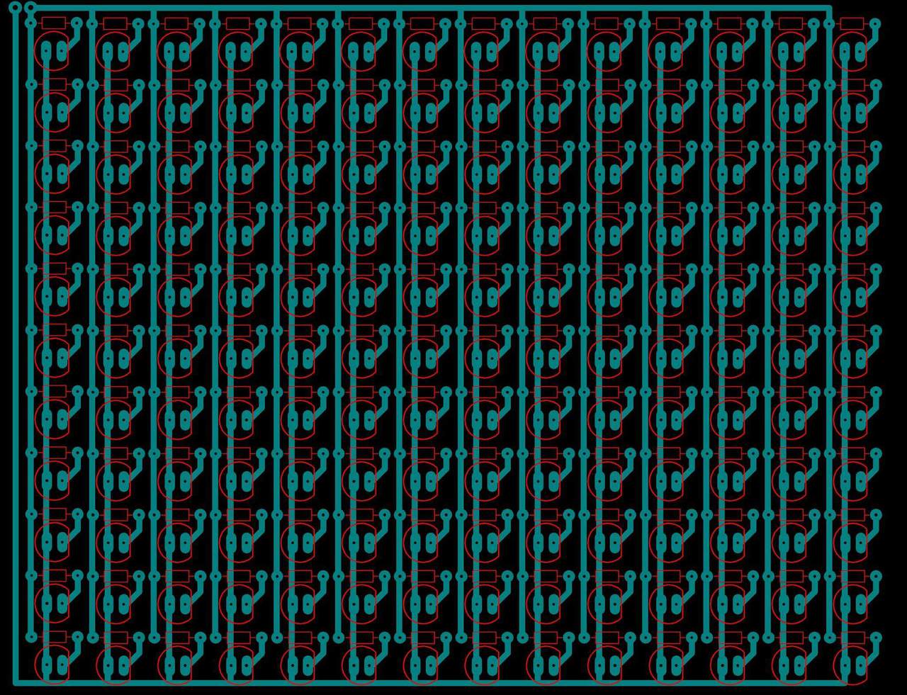

(#) vipera1997 válasza Kovidivi hozzászólására (») Márc 8, 2016 /
Az volt a cél
154db led párhuzamosan, de van előtét ellenállás nekik, szóval még a feszültség se kell hogy stimmeljen, csak az áram kell hogy sok legyen.
(#) ferci válasza vipera1997 hozzászólására (») Márc 8, 2016 /
Keress a képek ( kapcsolások ) között flyback tápot, azzal pontosan beállíthatod a kívánt feszt.
Remélem, minden lednek adsz egy előtétet, mert 2-t se kötnék paralel közös ellenállással.
(#) vipera1997 válasza ferci hozzászólására (») Márc 8, 2016 /
Persze, 1 led 1 ellenállás úgy lett tervezve.
A hozzászólás módosítva: Márc 8, 2016
Így okés..
(#) Mircsof válasza vipera1997 hozzászólására (») Márc 8, 2016 /
Már bocs hogy belevaú, de vagy van sok ilyen értékű ellenállásod kéznél, vagy imádsz fúrni, de én csak megkérdezem, hogy miért nem SMD ellenállásokat használsz. A 1206 nem sokkal kisebb mint az általad használt furat szerelt, és megkímélnéd magad a fúrástól, a portól, a rengeteg ellenállás lábának hajlításától, és végül ezek levágásától...
(#) vipera1997 válasza Mircsof hozzászólására (») Márc 8, 2016 /
Szívesen fogadom a tanácsokat, nyitott vagyok az új dolgokra, az bírná az áramot?
A led-szalagokon is egy 1206-os van egy ( 3as) soron, tehát neked is egyértelmű, hogy megteheted.
Nem tudom a ledek típusát, azt se, hogy mekkora áramot akarsz folyatni rajtuk, de szerintem a képről elnézve kibírná vígan.....

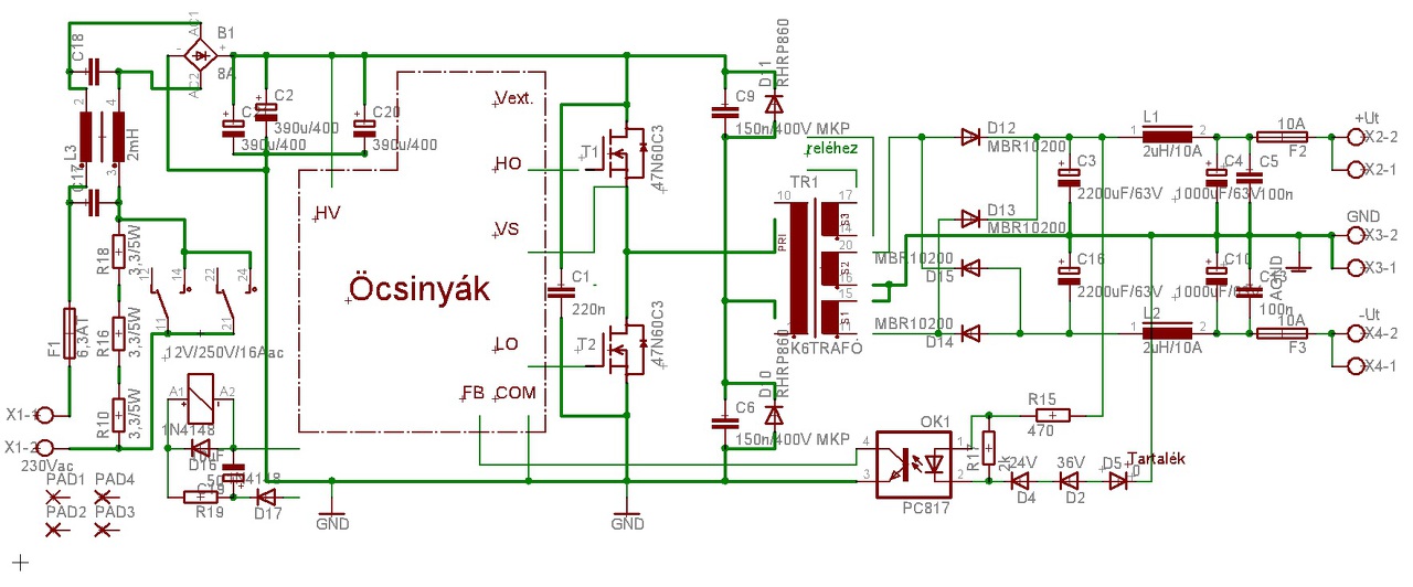

(#) Transztyuszeres hozzászólása Márc 8, 2016 /
Csináltam egy letisztultabb kapcsolási rajzot(kép), így már a board is "lazább", csak be kéne vinni Eagle-be az öcsinyákot alkatrész szinten, abban meg nem vagyok a helyzet magaslatán, de megpróbálom.
A nyákterve és rajza az öcsipanelnek elérhető itt: Bővebben: Link
Én valószínűleg először légszerelve(okosan!) próbálom meg, nincs kedvem lenyákolni kb. A5 méretben.
Az Rt,Rss,Rmax értékeket igazítottam a készletemhez ,majd megpróbálom belőni az Excel táblát, de 10k-val min. freq=50kHz(a maxot még nem próbáltam le). Softstart ránézésre jónak tűnik mind időben, mind frekiben.
C17,C18=100nF X2

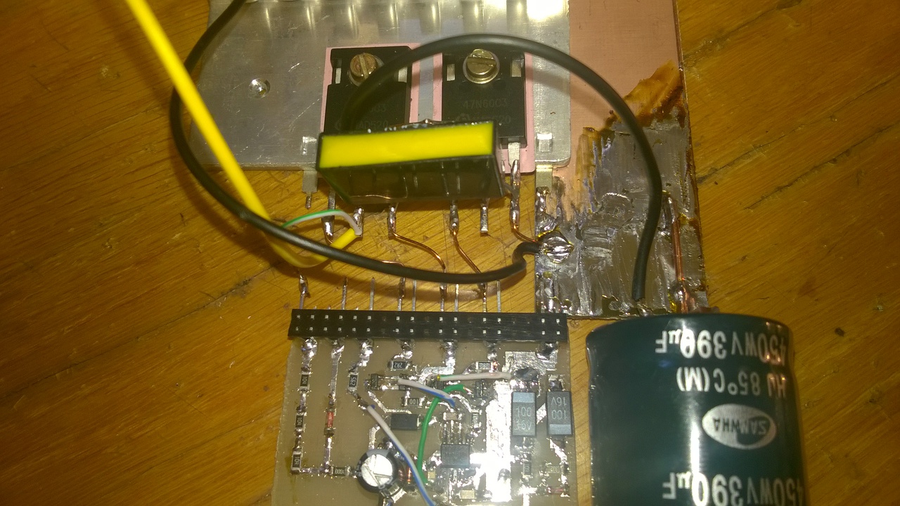

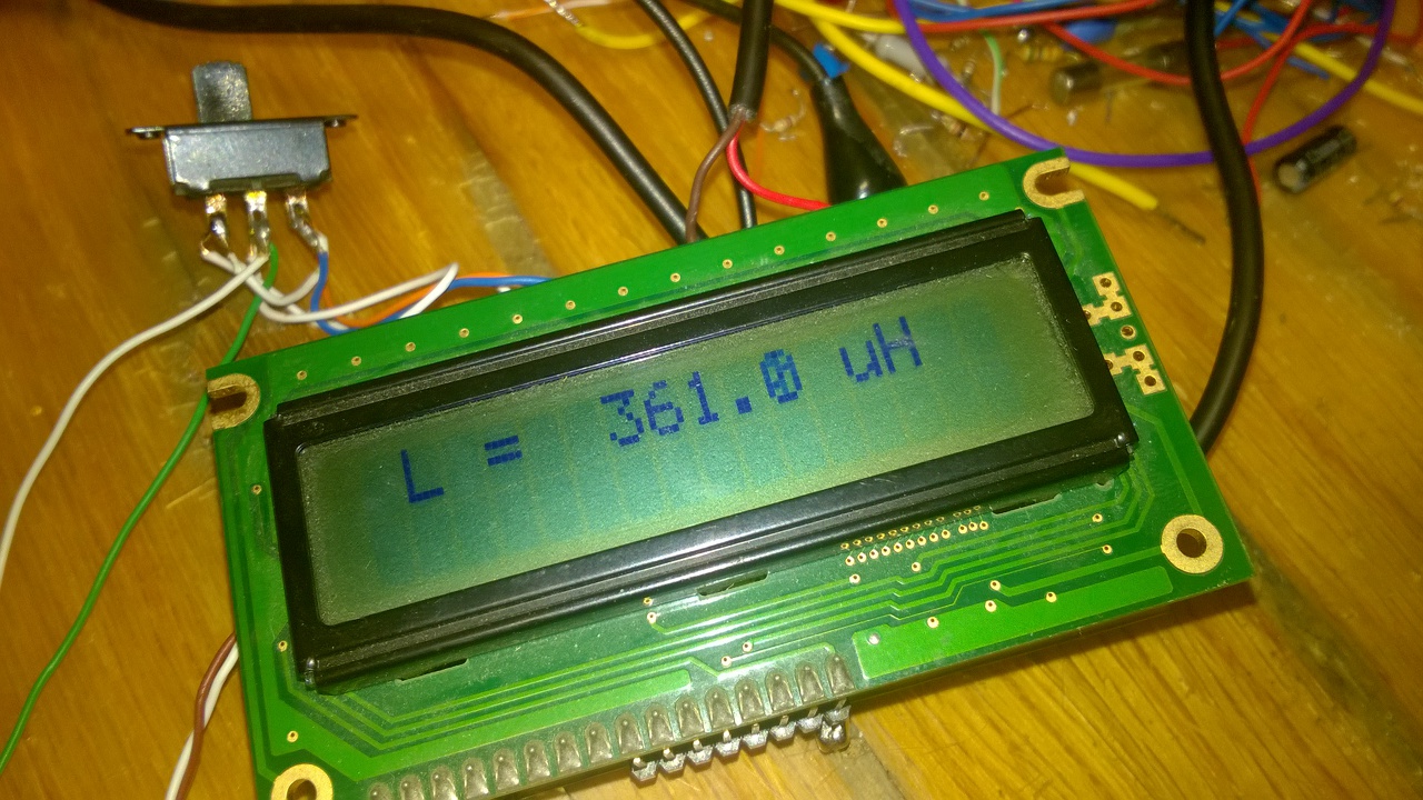

(#) Transztyuszeres válasza Bassmester hozzászólására (») Márc 10, 2016 /
Így elég közel van a FET?
Már csak össze kell rakni...
Lm,Lsz
A hozzászólás módosítva: Márc 10, 2016

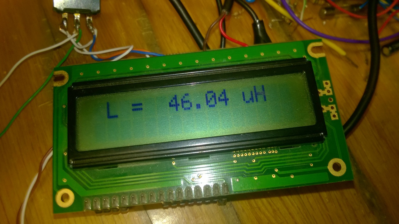

(#) Bassmester válasza Transztyuszeres hozzászólására (») Márc 10, 2016 /
Számítana bármit is a kérdésedre adott válaszom?
Egy kevéssel korábban már bebizonyítottad magadnak, hogy semmi gond nincs a távolabbi elhelyezéssel. Egyébként mekkora power-t tervezel áttolni a képen látható, 46uH szórású trafón?
1200W-ot. Nem ezzel a szórással!
Pláne nem telefondróttal, ez egy próbatrafó...

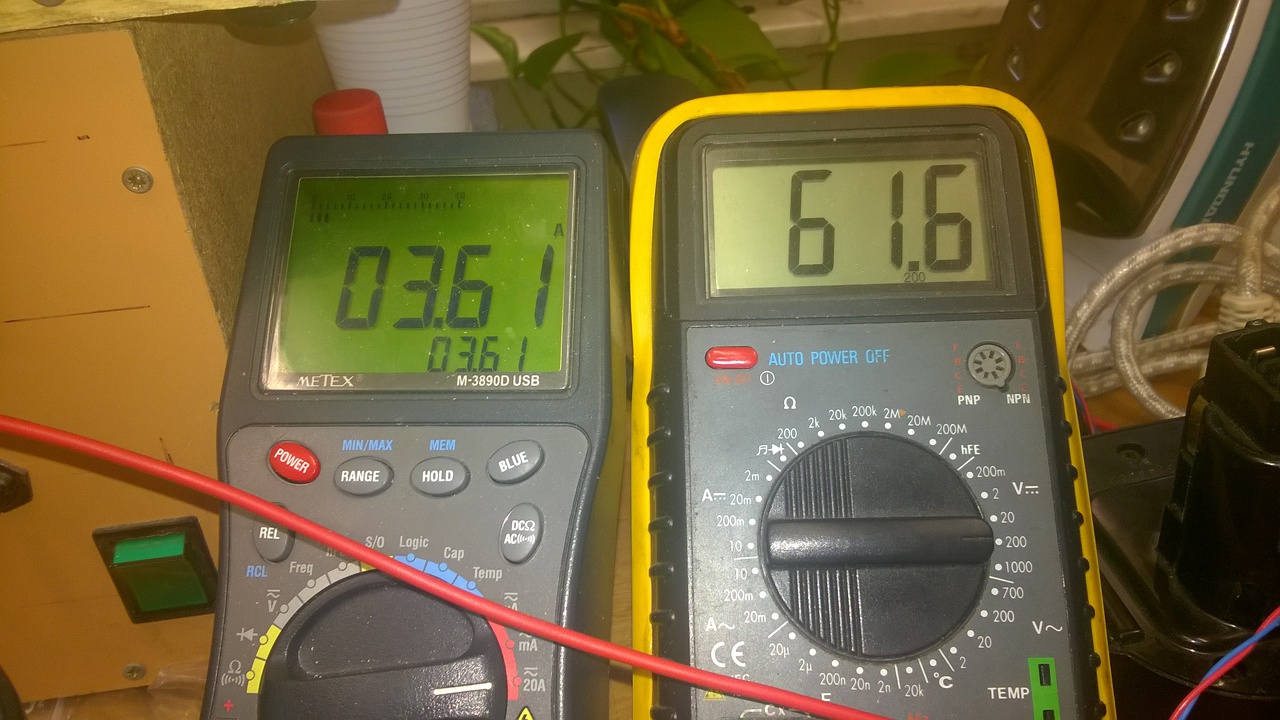

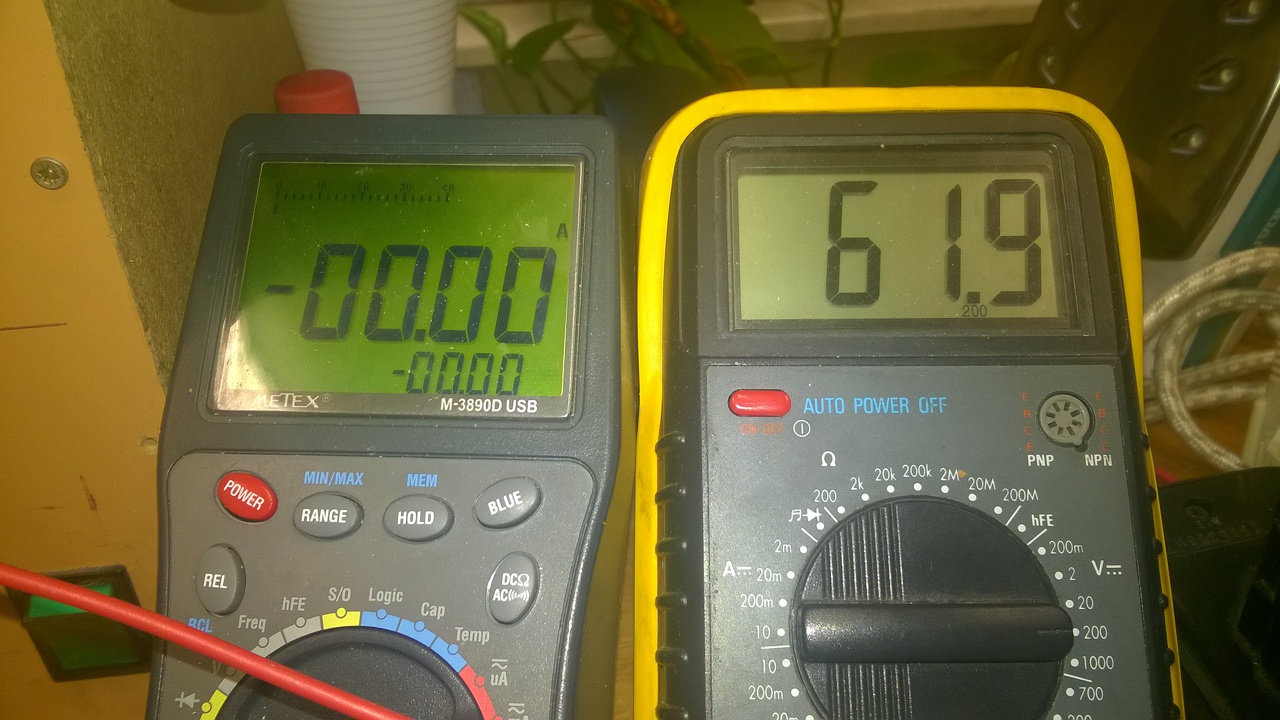

(#) Transztyuszeres hozzászólása Márc 11, 2016 /
Jó sok negatívat kaptam. Ok. Azért ekkora, mert jó így nekem.
Most inkább segítsetek egy kicsit, mert elakadtam;
A visszacsatolás olyan, mint lorylacié a cikkében(+1 ellenállás az optón 2k): Bővebben: Link
Az a baj, hogy üresjáratban és terhelve kb. 450W-al a +/-t szinte tökéletes a plusz ág(képek), de üresjáratban a - oldalon 70V van. Amúgy a + 0.3V-ot esik, ami nem rossz.
Mitől lehet?
Rossz trafó?
Vagy a + és - között kéne visszacsatolni? (azzal gond lenne aszimmetrikus terhelés esetén, bár így is)
Erre szeretnék valami értelmes magyarázatot, nem az öcsinyákom méretére és kialakítására.
