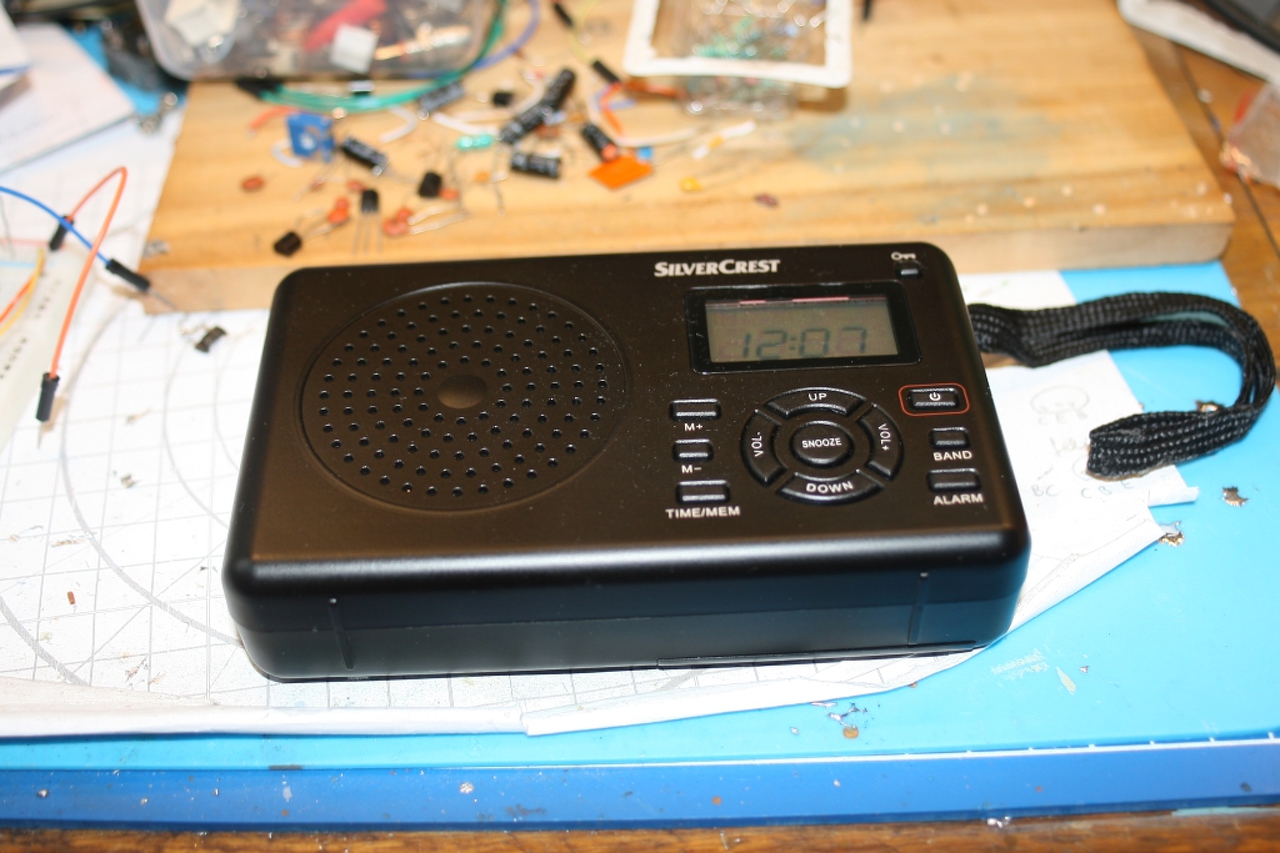

Én vettem egyet, a lépésköz rövidhullámon 5 kHz.
Az nem sok.
Beat oszcillátort csináltál már hozzá? Egyébként milyen, hallottál valami érdekeset? Idézet: „Én vettem egyet, a lépésköz rövidhullámon 5 kHz” Az AM adókra jó mert 10kHz a raszterük. Akkor a külső beat félre hangolásával +/- 5 KHz lehet még a lépésközét esetlegesen finomítani.Részben folyamatos hangolásúvá tenni.

Arra az alapvető kérdésre, hogy mekkora a KF frekvencia (BFO frekvencia?) ez nem válasz.
Arra sem hogy, használható-e rádióamatőr vevőnek egyáltalán ![]() Gigatechnik KFT-vel kapcsolatban fogalmam sincs. Esetleg elsétálhatok körbenézni (gyors választ ne várjatok)...

Belenéztem a rádióba. Nem kellett volna... Szerintem ehhez nem érdemes BFO-t építeni. Nekem pl. fogalmamsincs, hová lehetne becsatlakoztatni.
Elvileg az is elég lenne, ha melléteszed, vagy körétekersz egy szál drótot. Szórhat az is annyit.
De akárhogy nézem ebben nem látok sehol KF szűrőt (pedig biztosan van ![]() ![]() |
