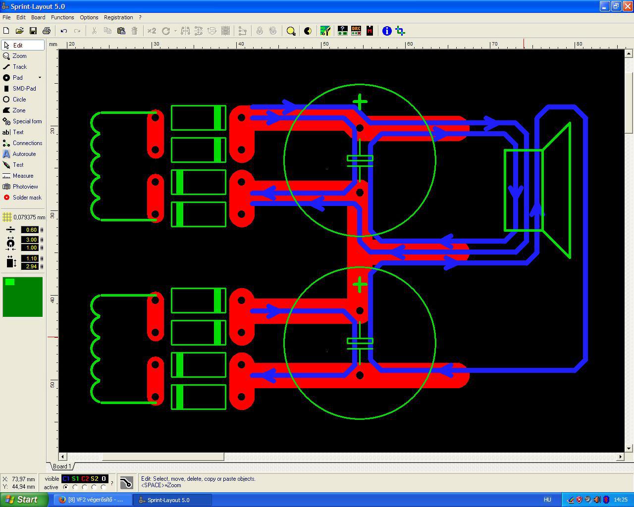

Nos elvileg elkészült a "végleges?" formája a tápnak, csak túl nagy lett (185X96mm). Szerintetek inkább a DC-védelmet külön nyákra építsem? (Így is szeretnék bele még clip, előerősítőt, venti vezérlőt is)

(#) nzozz válasza misi93 hozzászólására (») Jún 23, 2016 /
Távtartókkal egymás alá-fölé tudod építeni a paneleket, ha fölé van még hely, ezzel területet spórolva.

(#) Alkotó válasza misi93 hozzászólására (») Jún 24, 2016 /
Nem jó így.
** A trafó szekundere + diódahíd + puffer vonalon semmilyen biztosíték ne legyen. Ha akarsz biztosítékot, akkor azt a primer körbe tedd, és/vagy a puffer és a végfokozat közé.
** Karesz arra próbál rávezetni téged, hogy kondenzátor lábánál az ésszerű minimum legyen a vezetőszakasz, hogy semmiképpen sem legyen még elvi esély se a puffer lába melletti "kerülőáramnak". Éppen ezt a megoldást, illetve a hatásának jelentőségét feszegettük is. De az egyértelmű, hogyha azonosulni tudsz a gondolattal, akkor nem veszítesz vele.
** A GND-t a kondik után, lehetőleg egy pontban kösd össze.
(Az 1 kontra 2 diódahíd régi dilemma, mindkettő mellett és ellen lehet érvelni. Király Tibor írt erről, amit szokás emlegeteni, és Ő egyértelműen dupla diódahidat ajánlja. Gyári cuccokban legtöbbször mégis egyet használnak.
(#) Karesz 50 válasza Kovidivi hozzászólására (») Jún 24, 2016 / 2
Megcsináltam ezt a mérést. 12V DC-ét leterheltem 8Ohm-al. 1000 µF-al szűrtem, a kimeneten 8Vpp volt hullámosság. A nyákba rést vágtam és azt zártam rövidre vezetékkel. A kimeneti jelalakban semmilyen változást nem láttam. Aztán a "rést" áthidaltam 0.33 Ohm-al és az azon eső feszültséget mértem meg. Ekkor kb. 8mVpp "brumm" volt látható szkópon. Az ellenállás helyére hangszórót kötöttem és azon is jól hallható brumm volt. Tehát a hálózati zavarok egyértelműen megkerülik a puffert és akadálytalanul a kimenetre jutnak. Kell az a rés, vagy leszűkítés... lényegében mindegy melyik megoldást alkalmazzuk.
misi93: a puffernek van egy bemenete (a képen a nyák jobb oldalán) és van egy kimenete (a kép baloldalán). A kettőt egymástól különválasztjuk.

(#) Ge Lee válasza Karesz 50 hozzászólására (») Jún 24, 2016 /
Most már csak imádkoznod kell hogy a mérés alapján megértsék, hogy miért nem jó az A és a B szerinti, és miért jó a C. Szegény katt heteken hónapokon keresztül magyarázta többedmagával a kapcsitápos topikban, de csak nem sikerült megértetni...

(#) misi93 válasza Alkotó hozzászólására (») Jún 24, 2016 /
A primer részre (is) szeretnék biztosítékot. Érdemes mindkét helyre tenni biztosítékot, vagy elég a primer körbe? "Elvileg" megfogadtam a tanácsotokat és ki is javítottam. Így szerkezetileg jó lesz? (5mm széles a vezetősáv)
Szerk.: Ha jól gondolom akkor a jobb oldali graetznek helyes a kivezetései.

(#) Karesz 50 válasza misi93 hozzászólására (») Jún 24, 2016 / 1
Az előbbi rajzon a hangszóró testpontjával együtt lebeg az egész végfokpanel jelföldje. Ezzel a visszacsatolás "kiejti" a zavarjelet a kimenetből, mert nem látja azt.
Ha a furatok egymás mellett vannak, akkor az egyik félperiódusban látja a zavarjelet, a másikban nem. Ezt elég nehéz elmagyarázni és megérteni is, de valahogy majd megpróbálom...

(#) reloop válasza misi93 hozzászólására (») Jún 24, 2016 /
A zavarmentes test záloga a helyesen kialakított csillagpont. A puffereket összekötő vezető szakasz felezőpontjából indulnak a testvezetések külön - külön.
Újra elküldöm a tegnapi szimulációt a pufferkondin átfolyó áramról. Ez az áram az 5mOhm-os földfólián (R11) 40mV zavarjelet is kelthet, ami ekkora kimeneti feszültségnél 0.15%-os torzítást jelentene a kimeneten. De ez a jel együtt lebeg a jelfölddel. A végfok mindkét bemenetén ("A" és "B" pontokon egyaránt) és az összes többi földponton megjelenik, így végfok "nem látja" azt. Nem erősíti fel és a kimenetén csak a generátor tiszta szinuszos jele mérhető.
Megpróbálom egyszerűbben elmagyarázni, de akkor sem úszod meg, hogy komolyabban elgondolkodj rajta.
A generátort most tekintsük egy zavarjel forrásnak. Az R2 ellenállás a földvezeték ellenállása. Az R1 ellenállás csak az áramot korlátozza, azt behelyettesítheted magával a végfokkal is. Ha a hangszórót az első ábra szerint kötöd be, akkor hallod rajta a zavarjelet. Ha a második ábra szerint, akkor nem hallasz semmit, mert mindkét pólusa azonos potenciálon van.
Tehát a jelföldet azonos pontenciálra kell kötni a nagyáramú földdel. Ennek az a lényege, hogy a jelföldön semmikép ne folyhasson át a terhelés árama. Eddig érthető nagyjából?

Oké. Viszont a linkelt nyáknál eléggé el vannak vékonyítva a földpontnál a vezetősávok. Itt az erősítőmben azért ennyire nem szeretném. Amit rajzoltam mellékletként bal alul a kis csillagpont arra gondolok ( ha nagyok a vezetősávok ugyan úgy előjöhet a "hiba"?!). illetve a rajzomon is módosítottam a csillagpontot.
(#) misi93 válasza Karesz 50 hozzászólására (») Jún 24, 2016 /
Talán kezdem érteni. Tehát az R2 ellenállás (R3-is ugyan az) az amit berajzoltál nyákodon kis nyilacska a két furat között ugye?
A test csillagpont amit rajzoltál kielégítő eredményt fog hozni. Az előző tervedtől igaz csak hajszálnyival tér el, de így a szabályos.
Ha a ± tápra nem csak egy erősítőfokozatot kötnél, akkor ott azt ajánlanám egyenként hozz vezetősávot a puffer lábáról, de esetedben azt hiszem nincs ilyen igény.
Még egyszer beleszólok, aztán tényleg feladom
Ami nyákrajzot feltettem 18.34-kor, az egy-egyben kész fóliarajz. Csak a Graetz-et kellene elé rajzolnod. A vezetősávokat a lehető legvastagabbra kell hagyni és a kondinak legyen be-és kimenete, ahogy ott látod. A tápvezetékek azért vannak közel egymáshoz, mert így a fóliainduktivitás a felére, harmadára csökken.
A csillagpont nem attól csillagpont, hogy kis csillagocskákat, vagy pókokat kezdünk el rajzolni. Az most említett rajz is csillagpontos kialakítás. (Van még a soros, ahol a nagyobb áramú szakaszoktól sorba haladunk a kisebb áramú részek felé egészen a bemenetig.)
Az R2 ellenállás az a nagy nyilacska, amit 18.34-kor rajzoltam be.
