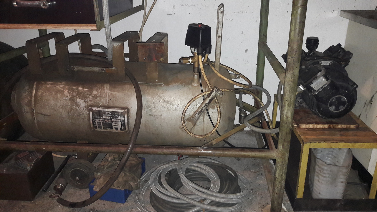

Kompresszor építésre adtam a fejem. Van hozzá egy LIAZ kéthengeres légsűrítőm és egy GANZ-MÁVAG gyártmányú 6bar üzemi nyomásra gyártott tartályom. Ma vettem hozzá egy EXTOL vízleválasztót is. A kompresszor 6bar nyomást fog tudni előreláthatóan. Nyomáskapcsolóm, nyomásmérőm, motorom van. Arra gondoltam, hogy mi volna, a a vízleválasztót a légsűrítő és a tartály közé építeném be, így akkor a tartályba már páraszegény levegő érkezne. Ez mennyire jó ötlet? A légsűrítő nyomócsonkján lévő menet mekkora lehet? Kicsivel nagyobb mint a víztechnikában használt 1/2 és ha jól néztem a menetemelkedés is más (nincs sajnos menetfésűm).
Nem nagyon. Nem elég a bemenet és a kimenet nyomáskülönbsége ahhoz hogy működni tudjon.

Közben találtam egy ilyet:Ventil redukční /vyrovnávač tlaku/. Ha valaki ismeri esetleg erősítsen meg abban a hitben, hogy ez egy visszacsapószelep plusz leeresztőszelep kombináció (a szlovák nevéből ítélve az). Ez, a motor, a légsűrítő és a nyomáskapcsoló nagyapám tönkrement (felrobban a tartálya (kirohadt belülről)) került megmentésre, és emlékszem, hogy amikor megállt a motor, akkor szisszent egy nagyot a kompresszor. Mivel a nyomáskapcsoló nem leengedős fajta, más alkatrész meg nem volt beépítve ezért csak erre tudok következtetni. Amúgy egy ilyen kéthengeres légsűrítőm van: Légsűrítő Hengerfej

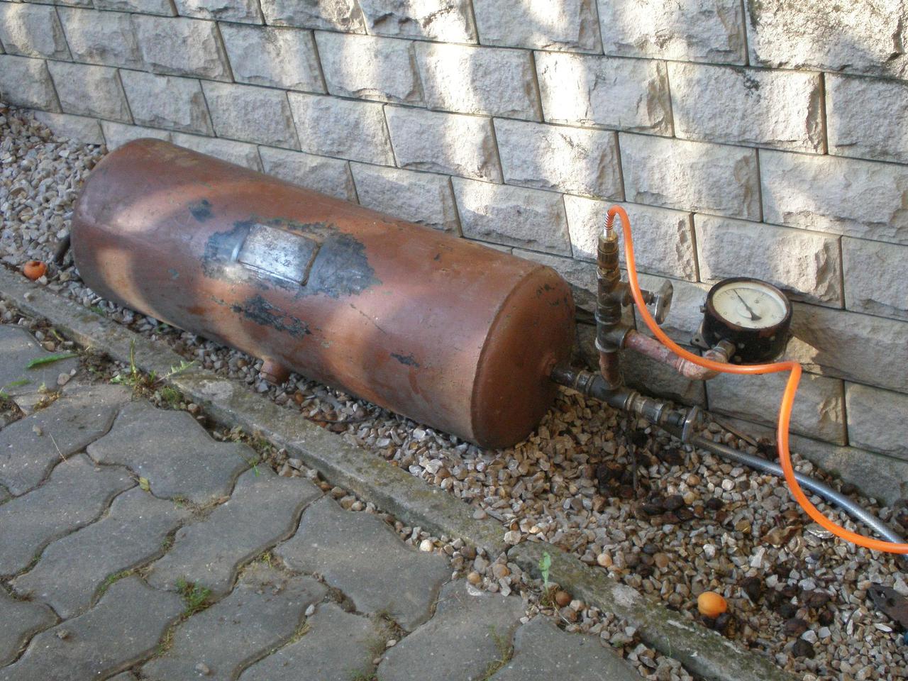

![]() Elvégeztem a tartályom nyomáspróbáját. Felengedtem a tartályt 5,5Bar vízzel (ennyi a helyi "városi" víz nyomása), kompresszorral emeltem a nyomást 7,5Bar-ig. A tartály gond nélkül bírta. ![]() A zuhanyzás meg azért volt, mert ledobta a rendszer a slagot (amivel felengedtem vízzel) és én mire elkaptam a cső végét, és sikerült elzárnom a csapot rendesen eláztam. ![]() Magában a tartályban huzamosan 5,5-6Bar nyomás fog uralkodni használat közben. A hozzászólás módosítva: Aug 20, 2016

Arra a csonkra, ahová eddig a kompresszort tetted, egy bicikliszeleppel felszerelt gumicsövet tenni. A tartály legyen TELE vízzel, így pár nyomás után 10-12 Bar nyomást is tudsz létesíteni.
Előnye a kis nyomótérnek, hogy ha a tartály nem viseli el a nyomást, nem nagy térfogatú sűrített levegő energiája fog elszabadulni mikor hasad a tartály, csak nyög és spriccel egyet, úgy, hogy téged is életben hagy. A nyomáspróba nem játék.... Másik előnye, hogy minél kisebb az összenyomható közeg térfogata a tartályban, annál gyorsabb nyomásesést okoz egy alig észrevehető szivárgás.
Már egy órája 8Bar-on tartom a tartályt, eddig semmi nyomáscsökkenés. Nagyszüleimnél van lábbal nyomkodható autókerék pumpa, ahhoz könnyebb csatlakozást készíteni, szerintem kölcsön fogom kérni.
Éjszakára is nyomás alatt hagyom a tartályt, ami amúgy a leendő üzemi nyomás értékéig van engedve vízzel (5,5-6Bar), erre segítettem rá egy légkompresszorral, amivel felemeltem a nyomást 8Bar-ig (levegővel dúsított víz ![]()
Az autókerék pumpának viszonylag nagy a nyomó dugattyúja, hisz autónál nagyobb mennyiség kell, és 3bar fölé ritkán mennek, még nehéz-pótkocsi 1100×20-as gumijába se nyomnak többet 7,5-nél, biciklinél meg a 12 se ritka. Ezért a biciklipumpák kisebb dugattyúval, nagyobb nyomásra képesek. (Orvvadász nyílágyút is láttam ilyet, a bűnügyi múzeumban.)
A vízzel való feltöltés a lényeg, nem az, hogy üres tartályt vízzel tölts fel nyomásra. Mert ha üres tartályra nyitod rá a csapot, abban felül, literenként 1/8 liter levegő is lesz... a tartály nyomáspróbánál pedig az a lényeg, hogy a víz behatoljon az esetleges repedésekbe, és hidraulikusan mutassa ki a meglévő hibát. Nyomás nélkül kell tehát feltölteni, aztán pumpával megnyomni. |
