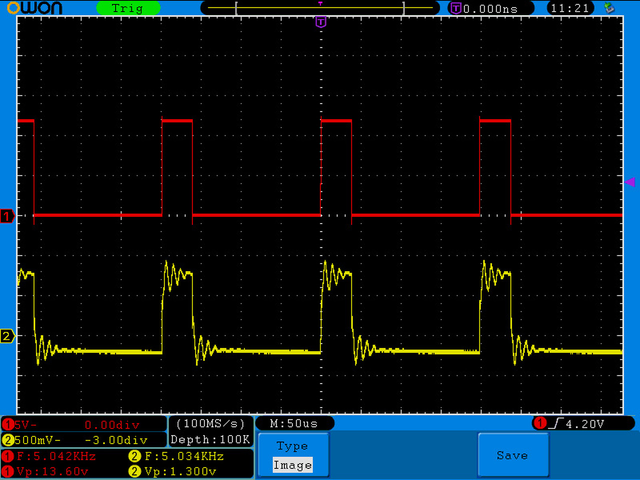

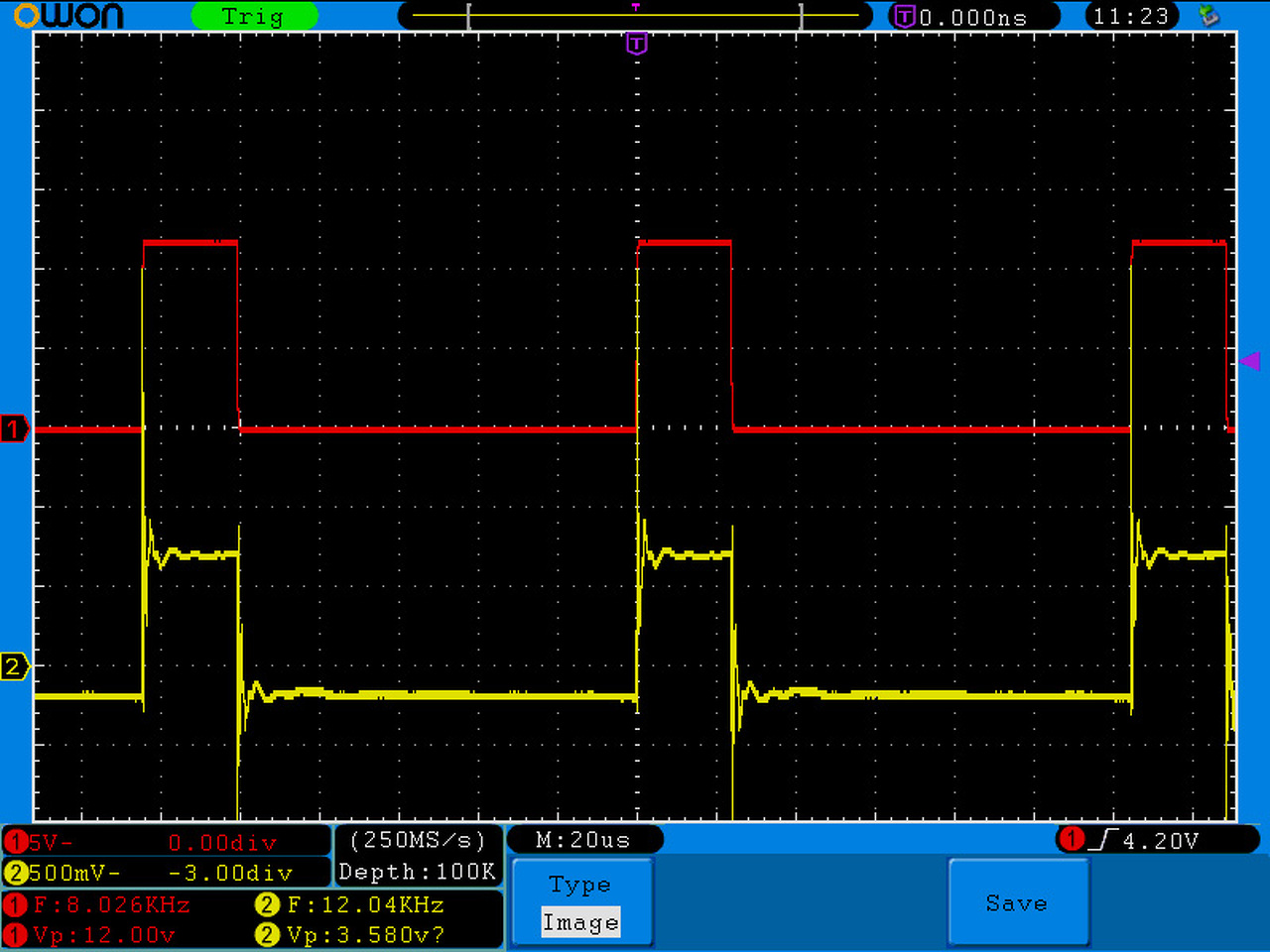

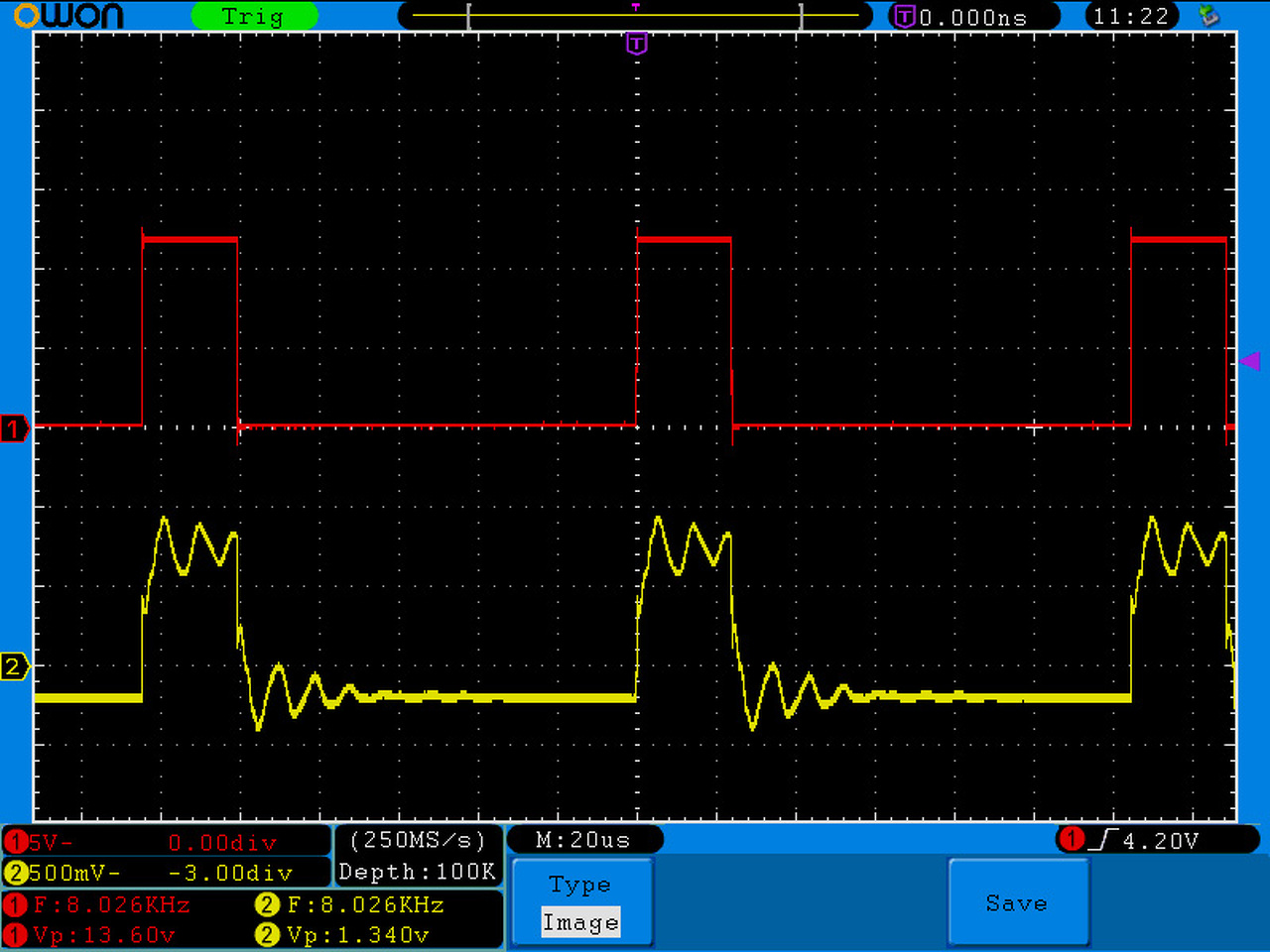

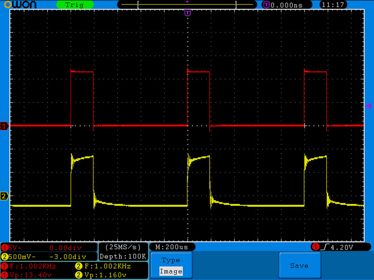

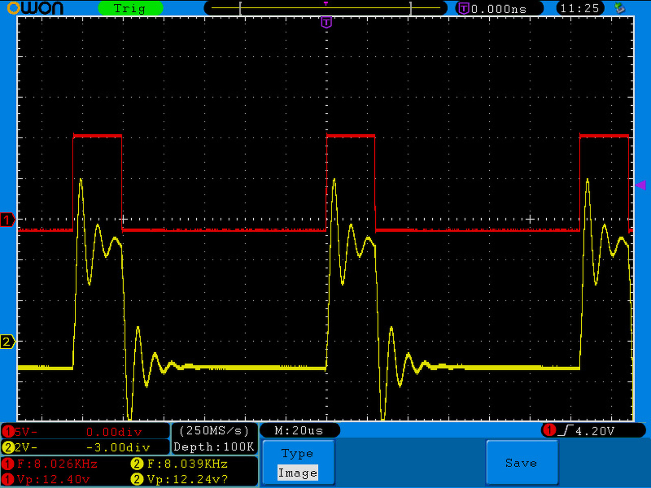

Ezek az eredmények jöttek ki. A NYAK... kezdetű képek egy kis NYÁK-ba ültethető trafótól vannak. A Toroid egy kis, 20 VA-es toroid trafó jele, a 230_110 pedig egy 150 VA-es, 230/110 V-os trafó kimeneti jele.

A frekvenciaváltó kimenete nem 50 Hz-es, hanem a beállított vivőfrekvenciás (kHz nagyságrendű). Mindenki döntse el maga, hogy ekkora frekveciát ráköt-e egy normál trafóra. Egy biztos, túl kell méretezni a trafót, különben nagyon fog melegedni. Én legalább 150 %-os teljesítményűt használnék.
