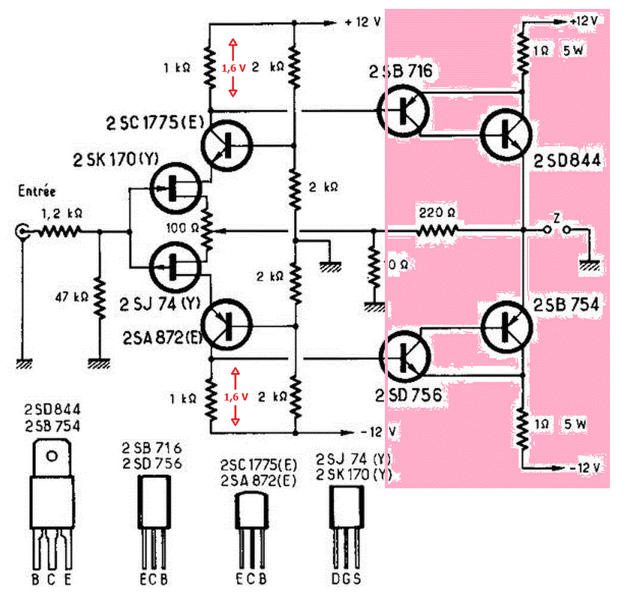

Érdeklődnék , hogy hiraga 8 watt élesztésekor a + és - tápágaknak mennyi a maximum árama? Értem ezalatt azt , hogy ha véletlenül is túlságosan nagy áramok folynak a tranyókon, és az offset is nagy fesz mérhető , nem lövi el az alkatrészeket ? Azért szerintem ha véletlenül 5-6 amperrel indítunk , akkor nagy valószínűséggel az 1ohm 5 wattos ellenállásoknak kb azonnal annyi, és természetesen , akkor minden gajra megy ebben a kapcsolásban !Elég félelmetes a beállítása szerintem! Kérném csak azok írjanak, akik segíteni szeretnének! ![]()
Csökkenthető a kockázat, ha a mellékelt ábrán a beszínezett részt egyelőre nem ülteted be és a jelölt helyeket nagyjából 1,6 V-ra állítod. A teljes beültetés után az 1 Ω ellenállásokon 1 V esik majd, azaz 1 A nyugalmi áram várható. Ettől akár el is térhetsz lefelé, 400 mA alá azért nem mennék.

Köszönöm a gyors választ! Egyébként létezik olyas valaki , aki megfelelően építette meg a kapcsolást, pl se fordítva beültetett tranyó , se forrasztási hiba , és ennek ellenére a nyugalmi áram beállításakor tönkrement valami?
