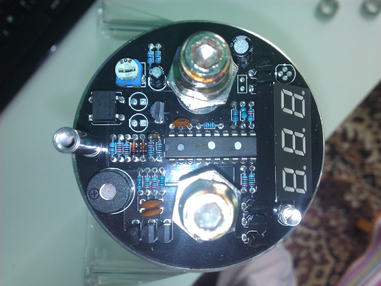

Üdvözlöm a tisztelt szakembereket!
Nemrég került hozzám a képen látható 1F os kondenzátor! Segítséget szeretnék kérni a tetején levő elektronika megbütyköléséhez, hogy újra működjön a feszültségmérője! Annyi működik belőle hogy ha fordított polaritást kap akkor elkezd rajta sikítani egy piezo. Az IC típusa EM78P458AP-G.
Elakadtam! Nincs senkinek valami instrukciója hogy hogyan tovább? Nem tűnik túl összetett áramkörnek, nincs valami tipikus hibalehetőség?
Ha valaki ebből a homályból bármit is kivesz, le a kalappal előtte. Egy nagyítót teszel a telefonod elé máris jobb. Az IC adatlapja letölthető Bővebben: Link de ebből csak az derül ki, hogy javítása nem valószínű. A körülötte levő alkatrészeket esetleg le lehet ellenőrizni, a nyákot, vagy a csatlakozók környékét, forrasztásokat. Üdv: Gábor
Töltsd le az adatlapot, keresd meg hogy megvan e a tápfeszültség az IC-n, ha nincs megnézni hol veszett el, ha megvan (ez a valószínűbb) akkor szinte tuti hogy be..gott. Kiszed, aztán a va..án van mini feszmérő modul azt befaragni.

Sziasztok! van egy autóhifi tápkondenzátorom, aminek az a hibája, hogy a kijelző része(ahol az aktuális feszültséget jelezné többek között) egyáltalán nem működik. Tudom, sok oka lehet, de keresnék valakit, aki ért hozzá, és esetleg foglalkozna vele, javítaná. Köszönöm!
most látom, előttem hasonló problémával szóltak hozzá a témához. de azért hátha A hozzászólás módosítva: Ápr 25, 2014
kipróbáltam, ha leveszem a panelt a kondiról, és úgy táplálom meg, akkor működik, de nem rendeltetésszerűen, hanem össze-vissza. Ebay-en lehet vásárolni ilyen ic-t. Próba szerencse.
Milyen típusú IC van benne?
Mi az, hogy összevissza? Ha ez egy kondenzátor, akkor nem kell elektronika a működéséhez, ami rajta van mikorvezérlő, az azért van, hogy ilyen szemcukorka lehessen, soklábú ícé, villogó, fényes kijelző, sipákoló piezó lehessen rajta, mert ettől komolyabb cuccnak hat és el lehet adni. De ha belenézel az erősítőbe, az ott lévő, nem jelentéktelen kapacitásbankot nem kezelik ilyen elektronikával és ha a bekötéskor nagyon odafigyelsz a megfelelő polaritásra, akkor nem valószínű, hogy valaha is fontos lesz a piezó, a kijelzőn jelzett feszültségértéket meg alighanem az autót vezetve nem nagyon fogod nézegetni, ha mégis fontossá válik valami miatt, akkor egy első DMM pontosabb értéket fog tudni mutatni.
Az IC-t hiába cseréled ki, van benne egy program, ami nélkül nem fog csinálni semmit. A hozzászólás módosítva: Ápr 26, 2014
em78p459akj-g a típusa.
igen, tudom, hogy nem kell elektronika a működtetéséhez. csupán "szemfényvesztés" eladhatóvá válik vele. Ebben igazad lesz sajnos, tényleg írható rom van benne
