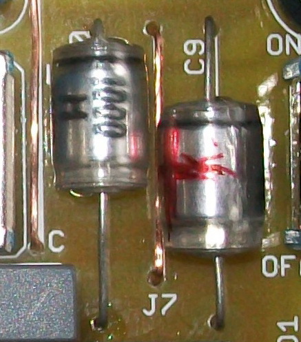

A pontosságot ez a két 1000 pF kapacitású, jó minőségű kondenzátor befolyásolja. Az enyémek még az első kit-ből valók, mikor elkezdték a forgalmazást. A C9 tűrése 0,5 %.
Csak addig amíg nincs kalibrálva. Ha kalibrálod akkor majdnem mindegy milyen benne a kondi. Na jó, nem mindegy, mert azért vacakot nem érdemes beletenni. Nekem van 2db az LCM2-ből. Az egyikben fóliakondik vannak, a másikban NP0 anyagú SMD kerámia. Mindkettővel ugyanolyan jó, egyik sem mászik el hónapok múlva sem.
Nem az a lényeg hogy az értéke pontos legyen, hanem hogy értéktartó legyen. Meg jó ha van valami etalonod amihez hozzá tudod állítani, aztán úgy évente egyszer meg tudod nézni hogy mennyi az annyi.
