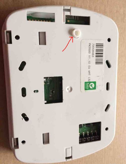

(#) lzh6k4 hozzászólása Márc 20, 2019 /
Két kérdésem van DSC riasztóval kapcsolatban:
1) Vásároltam egy LCD kezelőt, de a mellékelt képen piros nyíllal jelölt műanyag-gumis tamper nyomógombot elkavarta az eladó, nem tudta adni hozzá. Tud-e esetleg valaki adni nekem egy ilyet hibás kezelőből, vagy milyen alternatív megoldást tudtok ajánlani? Lehet ezt külön vásárolni esetleg?
2) 1864-es központomból szeretnék egy különálló épületbe is riasztót. Mivel van-egy PC5108-as bővítőm, és az bőven elegendő lenne, arra gondoltam, kihúzok egy keybus-t és ott helyben bekötöm a bővítőmodul, egy kezelőt stb. A fejtörésem ott kezdődik, hogy az új eszközökkel már meghaladnám a központ maximális áramfelvételét. Tehát kell egy segédtáp is. Milyet ajánlotok, csak a gyárit? Nézegetem ezt az APS-t, kompatibilis DSC-vel?

(#) Syn7h37ic válasza lzh6k4 hozzászólására (») Márc 20, 2019 /
Nem kell hozzá, simán tiltható szoftveresen a kezelő tamper (a gyári beállítás amúgy is tiltott)
