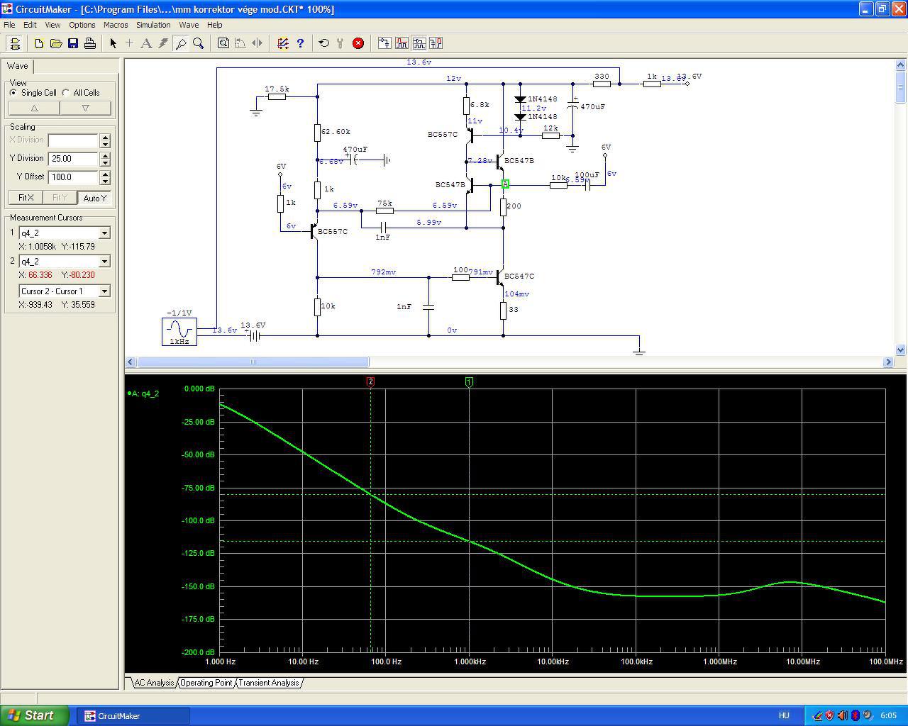

Ráleltem erre a hozzászólásra jópár éves, de lehet hogy emlékszel a részletekre. Namost én a djvu formátumú sipos könyv alapján terveztem hozzá egy panelt és a kérdésem hogy mi is volt a hiba abba a korrektor hálózatba? Panelt újra kell terveznem?
(#) Mzolee válasza Mzolee hozzászólására (») Feb 13, 2019 /
Közben megnéztem én azt a 77-es évkönyvet is és ugyan ez a rajz (najó a kimeneten a kondi és az ellenállás fel van cserélve de ez semmit nem befolyásol)
Másik: előző oldalon mek-elek kolléga belinkelte EZT a rajzot de már átfirkált ellenállásértékekkel. Az R7, R6, R3 és R15 értékei lettek változtatva. Mi lehetett az oka? Van valakinek ötlete? Vagy egyik oldalt ültessek be ilyet másikba az eredeti értékeket és hallgassam meg?
(#) Karesz 50 válasza Mzolee hozzászólására (») Feb 14, 2019 /
Leszimuláltam neked. Jók a kapcsolási rajzodon szereplő értékek.
R1 értéke a jFET típusától függően változik. Élesztéskor 47 kOhm-os trimmer potit köss be R1 helyére, de vigyázz ne csavard a minimumra. Ha nem bízol magadban inkább köss vele sorosan 22 k körüli ellenállást. A maximális kivezérelhetőséget 14,8 V-os kimeneti feszültségnél kapod, mint a szimuláción látszik. Ha minden alkatrészt helyesen ültettél be, elég ezt az egyetlen feszültséget mérned. Értelemszerűen ennél a munkapont beállításnál lesz a legkisebb torzítása is.
A korrektor erősítése 66.8-szeres, ebből a maximális bemeneti feszültség 1 kHz-en 80 mVeff.
22 Hz-en van 2.4 dB és 20 kHz-en 1 dB kiemelése.
Mindenképpen kis zajú stabilizált tápegységgel használd.
A nyákrajzod még nem néztem, de mindjárt átnézem.

Az nem tetszik a nyák rajzodban, hogy a szűrőkondit a bemenetre raktad. Így a tápzaj a GND fólián feszültséget indukál. Átrajzolom és kiteszem, aztán majd eldöntöd melyik változatot csinálod meg.
Ezt a 330n-ot szánod bemeneti csatolókondinak az 1 µF helyett?

Másik: a nyák rajzot úgy terveztem hogy a kapcs. rajzon balról jobbra haladtam és eléggé az elején volt az a 10 mikrós kondi. Namost a te szimulátoros rajzodban nem találom azt a 150 kilós ellenállást a FET előtt mert ugye ez az ominózus ELKO utána van az eredeti rajzon nem a bemeneten. Ha simán + tápfeszre menne akkor a végére raktam volna én is. Ja meg a bemenet és a test közötti ellenállás különbséget nem értem - szintén nyilacskával jelöltem. Valószínű megy a műnyomóra az enyém is a tied is meg még vagy 2 korrektor panelrajz aztán majd hogy mit ültetek be az majd eldől ha már ott tartok
(#) Cinema válasza Mzolee hozzászólására (») Feb 14, 2019 /
Az 1kOhm(R16) nem kell a bemenetre. Nekem az a 150kOhm is gyanúsan nagy érték. A C8 és C9 legalább 4,7uF, vagy inkább 10µF legyen, ha mélyhangot is akarsz hallani.
Nekem ez az egész nem szimpatikus, a FET-től sok minden függ, hogy sikerül-e abba a munkapontba beállítani.

Nem tudtam, hogy csak illusztráció a 330 nF-os kondi. Emlékeim szerint ezeket a kondikat réteg kondenzátoroknak nevezték (de ez sem biztos) és gyakorlatilag nulla az induktivitásuk, vagyis csak annyi, mint az egyik lábtól a másikig mért távolság. Azt nem tudom milyen a hangjuk.
A 150k-os ellenállást simán kifelejtettem, de nem is biztos, hogy szükség van rá - majd holnap leszimulálom. Bár a tápelnyomás miatt jó lehet ott az a szűrés (ezt most csak magammal beszélem meg itten).
A bementi 68k-os ellenállás (helyett az 1k) szintén alaphelyzetben maradt (ezzel az értékkel indít a CM), de ennek a szimuláció szempontjából nincs jelentősége. Majd kijavítom.
Ha a föld fólián áram folyik akkor feszültségesés is van. Ha a szűrőkondi árama folyik a földfólián akkor ez zavarjelnek számít. Ezeket kerülni szoktam. Valahol láttam, hogy valaki átvezetékezett egy NAIM NAP 250-est úgy, hogy minden egyes szűrőkondi nyák fóliáját átvágta, majd ezeket közvetlenül a csillagpontba vezette vezetékkel. Állítólag sokat javított a hangján.

Többször szó volt már erről itt a fórumon, de még egyszer leírom. A szűrőkondenzátorra két vezetékkel "rámegyünk" és két vezetékkel "eljövünk róla". (Ezt a hibát én is elkövettem most a korrektornál, de mindjárt kijavítom).
A kép felső rajzán két áramkört látunk. Mondjuk folyik ezen az emitterkövetőn 5 mA nyugalmi áram és +/-1 mA hangfrekvenciás áram. Az emitterkövető váltóáramúlag a szűrőkondiból "táplálkozik". Az "1"-sel jelölt tápáramkörben ebben az esetben nem folyik váltóáram, csak az az 5 mA egyenáram. Ez nekünk azért jó, mert a tápvezeték így bármilyen hosszú lehet, a vezeték induktivitás "kiesik". Nem indukálódnak benne nagyfrekvenciás zavarok.
Az alsó képen szintén két áramkör van, de a szűrőkondihoz egy vezeték csatlakozik. Egy vezetéken pedig az áram vagy erre folyik, vagy arra. Egyszerre nem tud pozitív és negatív áram is folyni rajta. Tehát váltóáramúlag a terhelés árama is tápvezetéken kénytelen folyni, a szűrőkondi olyan, mintha ott sem lenne. Most durván felnagyítottam ezt a hibát, de pl. egy PWM erősítő nyákját főbenjáró bűn az alsó kép szerint tervezni, nem is fog működni.
