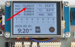

Erre gondolok. Egy értelmesebb labortápra már van értelme 4,5 digites műszert tenni, akár már az LPSU-ra is. De ennek csak úgy van értelme, ha az a műszer valóban pontos, mert ha az utolsó digit csak dísznek van, akkor nem ér az egész semmit. Tehát ha azt látom rajta hogy 12,043V akkor az valóban annyi, és akkor nem kell bekapcsolnom még mellé az asztali multimétert is.
