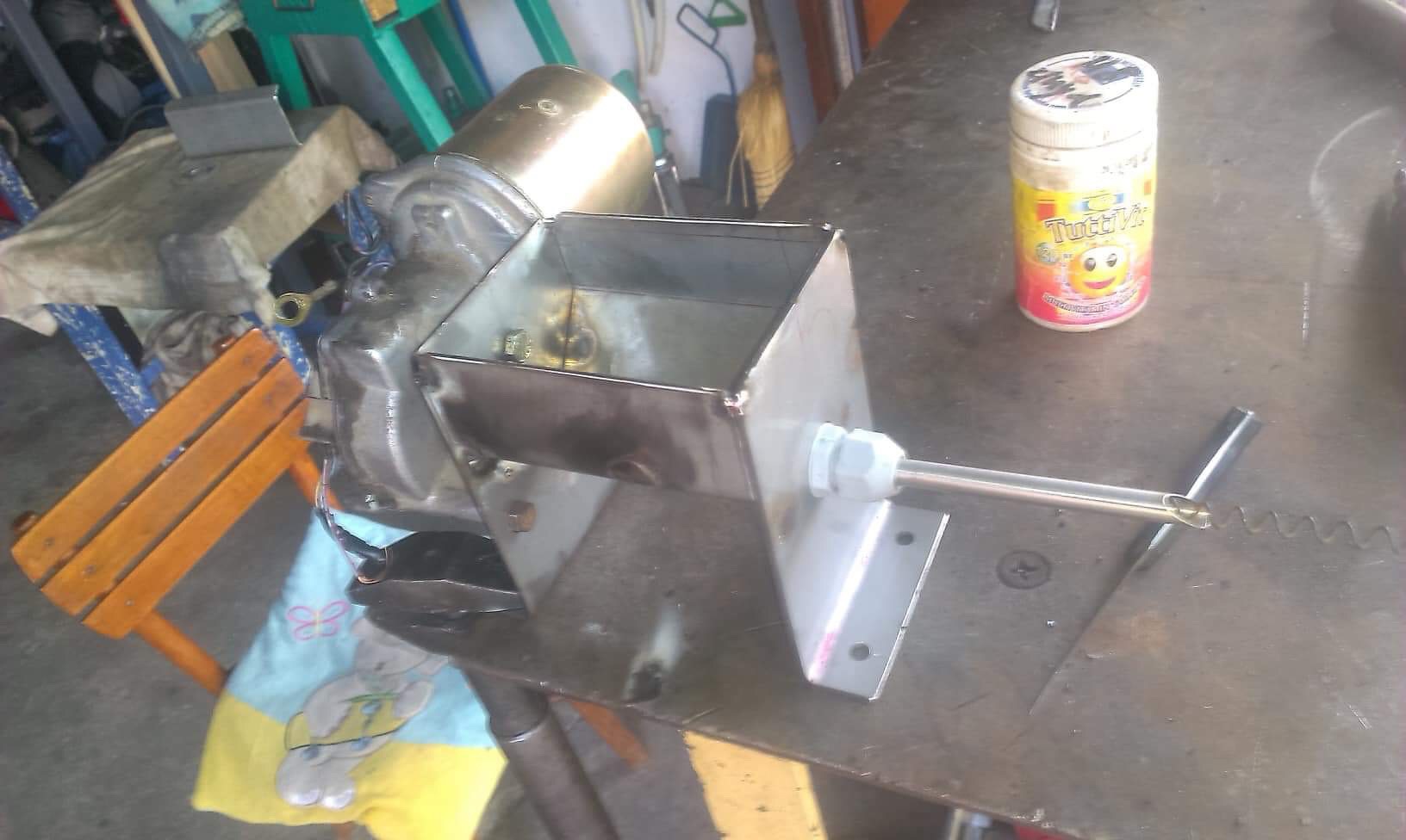

Rosszul írtam. Nem egy csapszeg, hanem 2 megfelelő távolságra egymástól. Zajos lesz de egyenlőre jó amíg valami normális motor vezérlést nem kap.

Van 2 mechanizmusom (motor, áttétel, fogasléc) ami alkalmas lenne a töltésre. Az egyik kb 6 cm-t mozdul a másik meg kb 20 cm-t. Erőben mind kettő tökéletes lenne de még mindig a polaritás váltással vagyok gondban. Egy nyomógomb lenne ami indítaná a folyamatot addig, míg el nem engedem. De a két végállásban kellene valami ami megfordítja a motor polaritását. Mivel pic-ben egyáltalán nem vagyok otthon így az kieső dolog. Valami gomb nyomós vagy optokapus téma lenne könnyebb nekem.
Ha semmi (számomra) könnyű ötlet nem születik akkor a fogasléc kiesik és (fix forgásirányú motor (ezzel kímélve a motort is)) alternáló mozgású rúd lesz a már elméletben megszületett ötlet.

Sziasztok, cigitöltő gép gyártásában vagyok(otthoni célra) eddig megvan minden, de olyan gondom akadt, hogy teljesen automatizálni szeretném ezt, de nemtudom hogy lehetne egyszerubben megoldani, hogy a hüvelyt saját maga adagolja, és hogy nyomja rá a csőre, valaki csinált már ilyet? Vagy valami ötlete lenne ?

Szerintem nem a géppel sértett törvényt hanem az egyszerre legyártott menyiséggel ... A hüvely adagoló sem mágia , kell egy lefelé ferde lap amire rárakod a hüvelyeket és az aljára egy gumihenger ami kb 7,5mm el van a lap felett , amikor a henger forog áttol maga alatt egy hüvelyt ,azért 7,5 a magasság mert 7,65 a hüvely vastagsága
