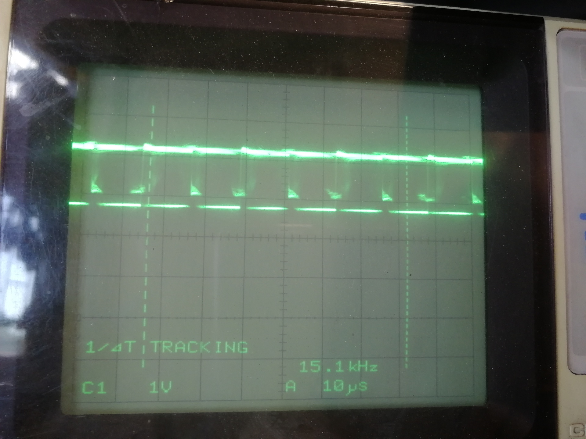

Még valami a táp üresjáratban és max kitöltésnél(mikor már a szekunder feszültség kezd esni terhelés hatására ez kb a kimeneten 340W nál van ) csöndben van azaz nincs hangja viszont köztes tehernél mikor a kitöltési tényező kisebb mint 1 akkor cirippel a trafó(össze van ragasztva , jól a tekercsek is ileltve a ferrit is). Ez mi miatt van? A PI frekijét hallhatom? Csatolok egy képet a TL494 egyik kimenetéről látszik ,hogy a kitöltési tényező folyamatosan mászkál oda-vissza konstans terhelés mellett. A hozzászólás módosítva: Júl 3, 2019
Akkor nem jól számoltad, ugyanis a 12V az 7 menet, ami abból adódik, hogy a 3 menetes tekerccsel (5V-os ág) a 4 menet sorba van kötve, így 7 menet lesz belőle.
Ciripelni azért ciripel a táp, mert nincs folyamatos pwm üzem a nem megfelelő szabályozás miatt, ezért kihagy a vezérlő órajel ciklusokat, így a működésnek lesz a hallható tartományba eső periódusa is, ami hallható rezgésként jelentkezik a magban. A mag akkor is tud rezegni ha össze van ragasztva, egyedül az egyben lévő mag (gyűrű) nem tud rezegni. Akkor jó a szabályozókör és minden egyéb, ha fix terhelésnél a kitöltési tényező is fixen áll mint a cövek, nem vándorolhat.

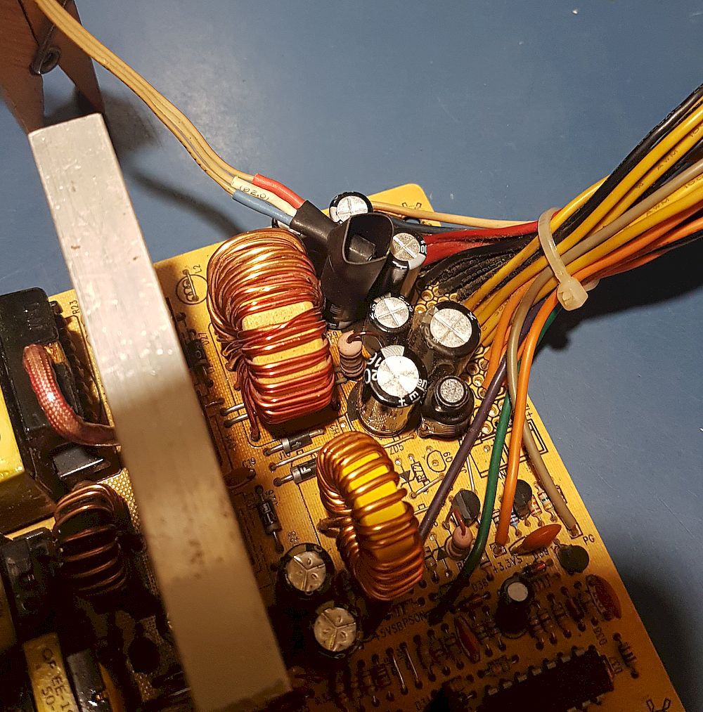

Egy PC-tápban az 5 V-os kimeneti elkók üzemi hőmérséklete nagyjából mennyi lehet? Nekem kissé gyanús, hogy 0,5 A terhelés mellett nem bírom az ujjam rajta tartani. Az elkó már volt cserélve, nem az eredeti. A PC-ben durrant el, a kimeneti szűrőtekercs szénné égett meg az 5 V-os elkó felpúposodott. Ez már régebben történt. Most vettem elő javítani. Találtam a fiókban egy hasonló tekercset, de ez kb. 2-3 mm-el nagyobb átmérőjű. A tekercsek kivezetései stimmelnek, huzalátmérők nagyon hasonlók. Először 2200 µF 16 V Low ESR elkót raktam bele, de mivel nagyon melegedett, lecseréltem 2 db. 1000 µF 16 V-ra. 105°-os. Mérésem szerint (LCM3) az ESR 15 mOhm körül van, így a két kondi csak jobb lesz mint egy. De így sem bírom az ujjam rajta tartani. Nem éget meg, de a határon van. Ez elfogadható, vagy valami hiba okozza? Esetleg a tekercs nem jó bele? Szkópon nézve az 5 V kicsit szőrös ugyan, de nem vészes.
Szerintem zárlatos a dióda a szekunderen.
A dióda jónak tűnik, multiméterrel nézve is, meg az alkatrészteszter szerint is. Kiszerelve.

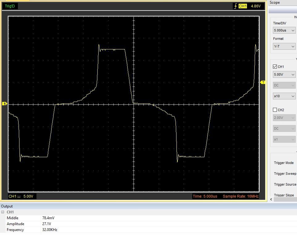

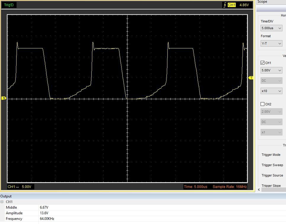

Visszaforrasztottam a diódát, és szkóppal nézve a GND-hez képest ezt kapom:
Rászerkesztettem egy DS18B20 hőmérőt az elkóra. Fél óra alatt 63°C-ra melegedett. Ekkor a terhelést megnöveltem 5 Ohmra, a hőmérséklet 5 perc múlva 2 fokot csökkent. Ez hűtés nélkül 27°C környezeti hőmérséklet mellett volt. Elindítottam egy kis usb-s ventillátort, nem a tápra irányítva, de mégis kicsit megmozdította a levegőt, így 50 fok alá süllyedt a hőmérő. A DS szenzor egy zsugorcsővel volt rögzítve, hővezető paszta is került az elkó tetejére. Ha a dobozába bekerül a táp, a ventillátor jóval többet fog hűteni. Így már nem is tűnik annyira melegnek. Lehet, hogy mégis jó lesz ez? Ennyit a "taperolós" hőmérésől...
Lehet még ott valami gond, mert ekkora terhelésen nem lenne szabad melegnek lennie az elkónak. Sosem mértem, de van ilyen jellegű labortápom, ott ha jól emlékszem 1-2A esetén még ugyanolyan hideg az elkó. Ja, és sima, nem is low ESR. Gondolj bele, ha 1A-nél 60 fok körül van, akkor mi történne vele a PC-ben ha 20A folyik ott.
Biztosan igazad van, de lövésem sincs mi lehet a baj. Előkotortam a sufniból még 3 tápot, azokban sem melegszik egyik elkó sem.

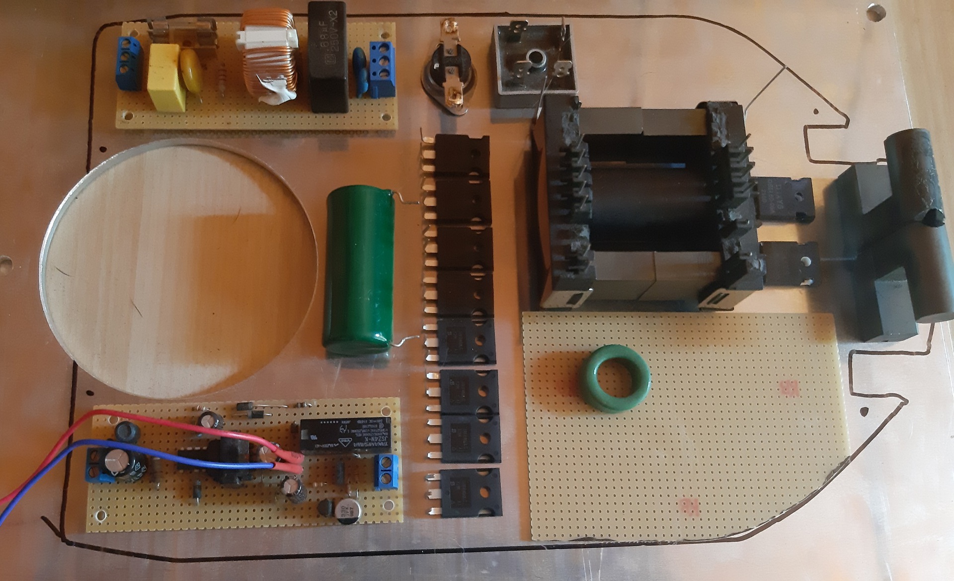

LiFePO4 akkuhoz szertnék építeni egy gyorstöltőt, 57V / 35A de 60A -rel is lehetne tölteni. Milyen topológiát használjak?
Ha tudod hogy miből bontottad, akkor kb. minden adata ismert, nincs már mit meghatározni rajta. Egyébként pedig:
- menetszámokhoz kell egy szkóp, egy generátor, meg hely a trafón hogy pár menetet bele tudj még tekerni utólag, - szórás (csatolás) méréséhez olyan induktivitásmérő ami tud mérni a néhány uH-s tartományban, - mag gerjesztésének, vagy frekiben történő felhasználhatóságának méréséhez egy működő táp összeállítás meg egy árammérő plusz szkóp vagy frekimérő. De ezek a dolgok mind mind le lettek már írva itt a topikban, alkalmasint csak el kellett volna menteni a leírtakat. Így már némileg macerásabb hogy végig kell olvasni néhány száz oldalt, de ez sem lehetetlen (én régebben megtettem ha nagyon érdekelt valami), szerintem gyorsabb út mint várni valakire.
Arra is gondoltam de beépitett lenne, ha valami oknál fogva lekapcsol a BMS akkor a megnövekedett feszültség tönkretehet a motorvezérlőt, a BMS t meg nem hagyhatom ki a töltőkörből sem. Rezonáns félhid nem tudom jó választás lenne-e.
A te rajzod alapján lesz UCC2808 teljes hidas, mivel nem cél a teljes feltöltés így lesz benne egy bistabil relé, gombnyomásra indul, majd mikor elérte a megfelelő feszültséget le is kapcsol, egyenlőre ennyi van meg ami a képen van.
