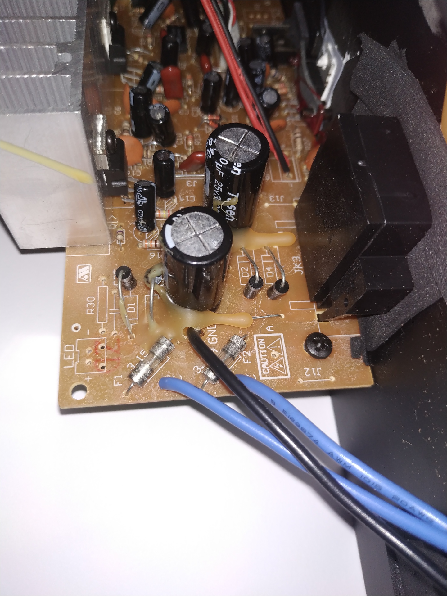

(#) antalbende hozzászólása Jan 15, 2020 /
Sziasztok, felteszem itt is a kérdésem, hátha tud valaki megoldást.

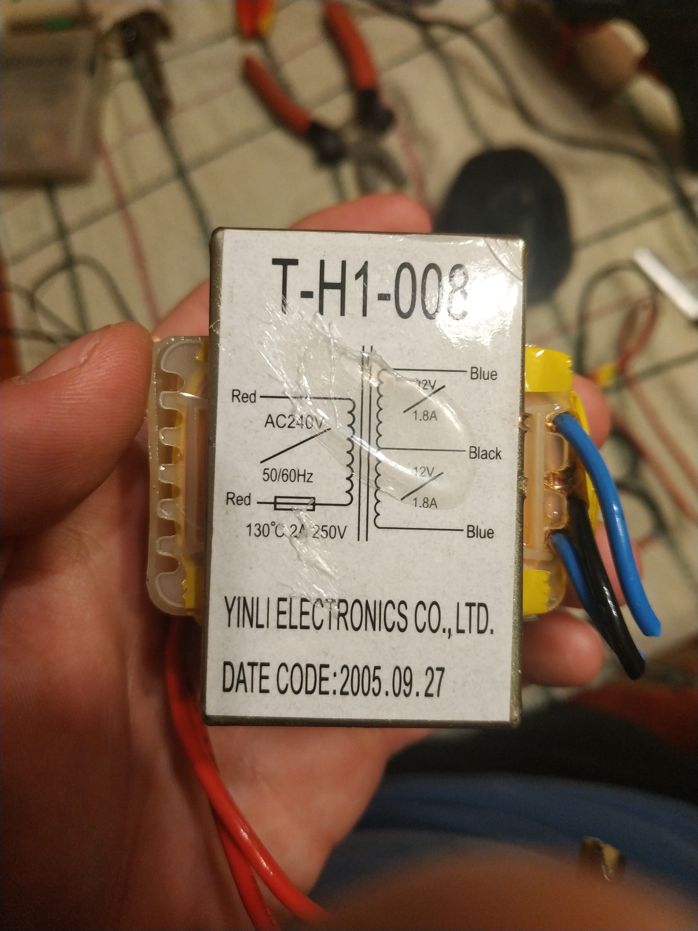

Tökéletesen működő (28 W-os) készüléket szerettem volna beépíteni autóba, de nem sikerült úgy ahogy elterveztem. A benne lévő trafónak két megcsapolása van, mindkettő 12V 1.8A, ezáltal 3 vezeték csatlakozik az alaplaphoz, a közös fekete és a két kék. A transzformátort kivettem, a két kéket egybe kötöttem, és így próbáltam egyszerűen egy 12V-os (max. 20W teljesítményű) DC-AC adapterrel működtetni, kevés sikerrel. Nem szólalt meg, az egyetlen hang amit kiadott magából, az egy halk búgás volt, a kapcsoló félállásában. Próbáltam 12V-os csavarbehajtó akksijáról is, azzal még ennyit sem produkált. Próbáltam a polaritást felcserélni, úgy sem reagált.
Kérdésem az lenne, hogy mi a szerepe a két egyforma 12V leágazásnak, illetve hogy van-e valamilyen alternatív megoldás egy autó akkumulátoráról való működtetéshez azon kívül, hogy visszaalakítom eredeti állapotába és egy inverterrel működtetem.
Elnézést a laikus gondolkodásmódért, csak gondoltam hasznát veszem valahogyan ennek a magában maradt mélynyomónak.
Előre is köszönöm!

(#) blasz válasza antalbende hozzászólására (») Jan 15, 2020 /
Amit beakartál építeni kettős tápról üzemel,nem megy sima 12 volttal.Azért van a trafón 3 kivezetés.
(#) dB_Thunder válasza antalbende hozzászólására (») Jan 15, 2020 /

Igazatok van, még "amperhó" se értek, szerencsére nem villamosmérnöknek készülök, csupán hobbi Úgy gondoltam, ha mindkét kéken megkapja a 12V-ot, (igaz nem AC, hanem már egyből DC, de reméltem az egyenirányító nem akadályoz majd), akkor működni fog.
Speedlink Gravity 2.1 SL-8231
(#) SzervízMacska válasza antalbende hozzászólására (») Jan 15, 2020 /
Már írták, hogy szimmetrikus táp kell az erősítődnek, ehhez kevés a gk. 12V-ja. Mert ugye 2x12=24...
