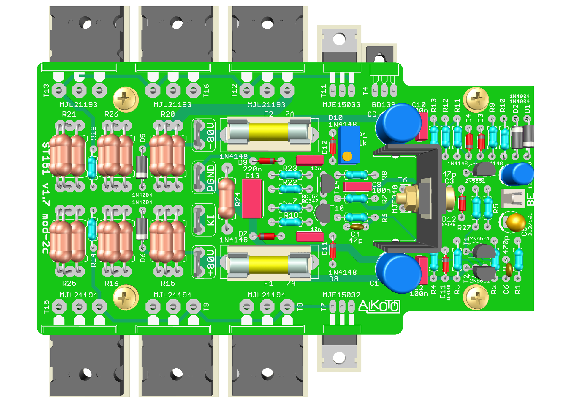

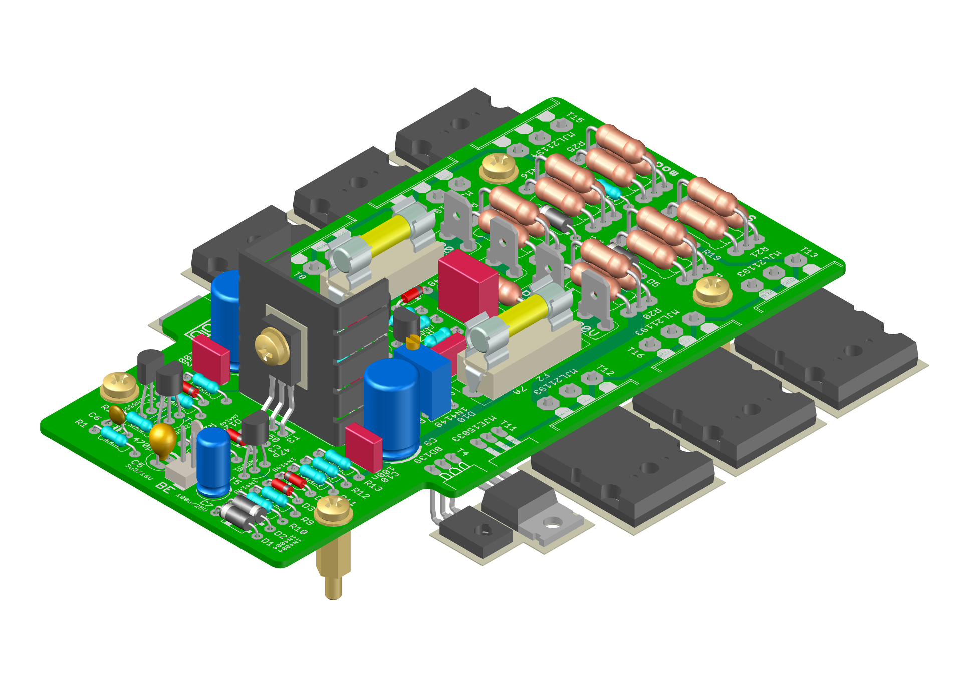

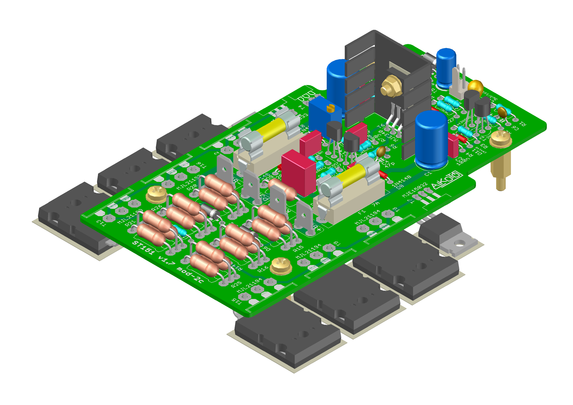

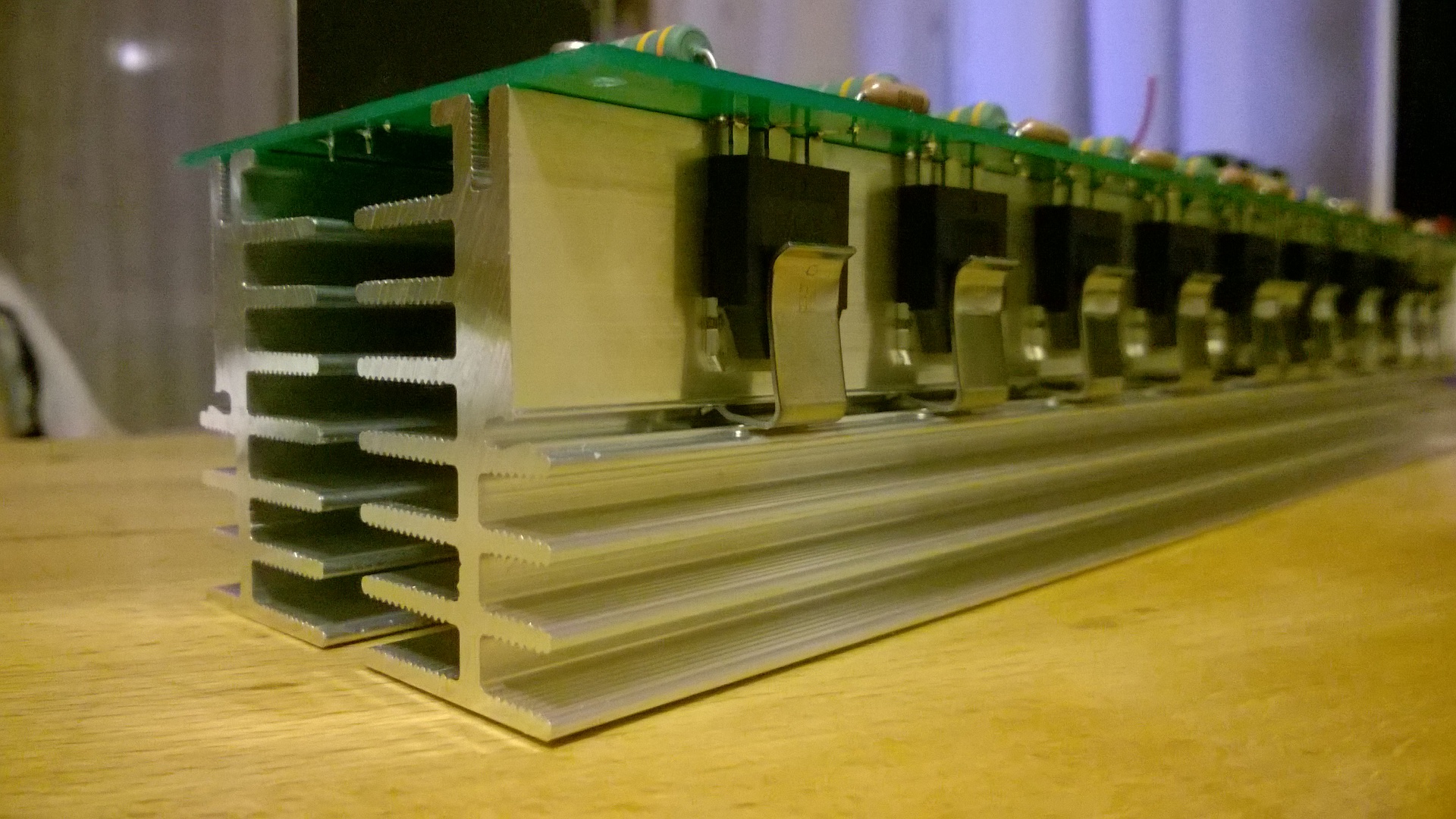

Szélesítve az építési lehetőségeket, rajzoltam egy másik logika szerinti paneltervet. Arra számítok, hogy némileg hatékonyabb lehet az így elosztott félvezetők hűtési/hűlési intenzitása. Még nem gondoltam végig, de ez a fajta megközelítés jelentősen egyszerűbben tenné lehetővé a bordák feszültség alá helyezését. Gondolom nem csak nekem tűnt fel, hogy ezt az erősítőt akár úgy is meg lehet építeni, hogy két hűtőbordára tesszük a szigeteletlen végtranzisztorokat és azok meghajtóit (a hőfigyelőt kell egyedül elszigetelni a bordától). Ezzel kimaradna a szigetelés hőhídja, de tápfeszültségre kerülnek a bordák. Ha a tápfeszöltség pl. +-80 V, akkor a két borda együttes érintése már 160 V potenciálkülönbséggel ingerli az elkövetőt. A mostani mellékletek még egy sík lapot tételeznek fel, és szigetelt tranzisztor felfogást. Kedvcsinálónak, még talán rajzolok majd egyéb bordamegoldásokat is. Ezt a panel kimondottan nem otthoni gyártásra szánom, hanem kínai forrásból tervezem beszerezni. Ezért érdeklődöm lenne-e olyan építeni vágyó, akinek még szüksége lenne ilyen panelokra? A hozzászólás módosítva: Dec 12, 2019
Szia én már régóta tervezgetem a panel újragondolását de megelőztél.Igaz én 6 pár végtranzisztorral/ oldal gondoltam.
Szép munka.
Olyan verzión is érdemes lehet elgondolkodni amikor a panel alá vannak beforgatva a végtranyók. Ezáltal keskenyebb borda is jó lehet. üdv
Ez egy nagyon ingoványos megközelítés. Én még nem láttam ebből értelmes megoldást.
A tranzisztorok lefogása ekkor szinte kizárólag a saját furatán való csavarozással történhet, ami nem mindig az ideális megoldás (a kengyelben jobban tudok bízni). Szintén bizonytalan vagyok a befordított tranzisztorok közelsége miatti hűlési hatékonyság elégségességében.
Impozáns panel! Annyit tennék csak hozzá, hogy remélem, a végtranzisztorok lábát nem ilyen szép "S" alakban akarod meghajlítani. Saját tapasztalatból mondom, hogy nem lesz könnyű megoldás. Nagyon régóta használom ezt a fajta elrendezést a V4-nél, de csak merőlegesen felfelé hajlított lábakkal. Azt még könnyű kellő precizitással kivitelezni, különösebb szerszámozottság nélkül is. Nekem a végtranzisztorok furatsora 100mm-re van egymástól, de létezik kifejezetten az A4291-es típusú hűtőbordához gyártott is, 96mm-es távolsággal.
Egyetlen építés alapján (APEX SR200), semmi problémát nem okozott a lábak ilyen irányú hajlítása. Egy 3-as fúrót betettem a tokhoz a lábak tövénél, amire teljesen visszahajlítottam minden lábat, majd egy következő lépésben felhajtogattam őket.

Ha a teljesítmény tranzisztor lábakat a panel két szélére teljesen kihozod akkor a panel fel és leforrasztása az előzetesen a hűtőbordához leszorított tranzisztorok esetében sem okozhat problémát. Ezzel akár a kengyeles lefogatás is megvalósítható. Hozzáteszem, kevés gyártótól látok kengyeles vagy nem a furaton keresztüli alkatrész rögzítést nagy teljesítményű erősítő esetében. A hosszúkás panel miatt többnyire fektetett panel/börda elrendezéssel (pl hozzászólásban mutatott borda elrendezés esetén is) és ventillátorral kényszer hűtött erősítőt fog tudni készíteni a hobbista. Ami miatt a beforgatott ötletet felvetettem, hogy a kereskedelemben a 8-10 cm széles sik felületű bordák beszerzése kihívással járó feladat. Ellenben ha két alu vagy réz hővezető sinre teszem a tranzisztorokat, akkor a sinekre keskeneyebb borda vagy CPU hűtő-ket csavarozva mind esztétikailag, mind műszakilag kielégítő megoldás születhet. Ha szigetelten szerelik a borsákat és a sineke akkor akár még a tranzisztorok bordától való elszigetelését sem kell megoldani.

Tranzisztor leszorításról tudok képet mutatni ami bevált - úgy vélem. A leszorító alkatrész is további hűtő elemként vesz részt. Ez még nem cpu hűtős.

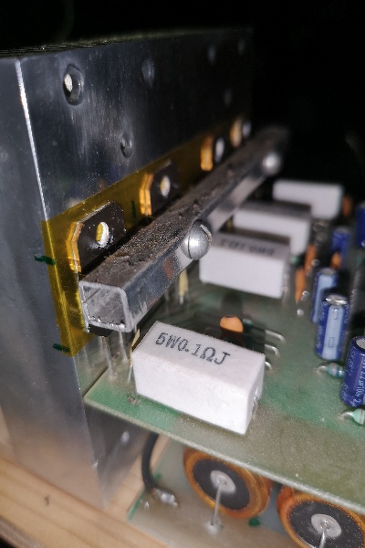

Előtte csináltam én is doboztól elszigetelt megoldást:
A fotón az SK514 típust vélem felfedezni, méghozzá kettő példányban.
Az SK595 valóban egy 60x120 mm-es klasszikus borda geometria. Sok mindenre jó lehet, csak iszonyatosan drága. Idézet: „A fotón az SK514 típust vélem felfedezni, méghozzá kettő példányban.” Stimmel. Az 595 tényleg nem olcsó, de nem használok belőle nagyon hosszút. Sajti
Így néz ki a derékszögben felhajtott lábbal szerelt panel:
Megpróbáltam egy értelmes képet csinálni a hajlított lábakról. Nem igazán sikerült, de azért mellékelek egyet. Pici ott a hely, fénylik a borda sík lapja, és nulla fény van odabenn.
Egyszerűbb volt meghajlítani, mint lefotózni.

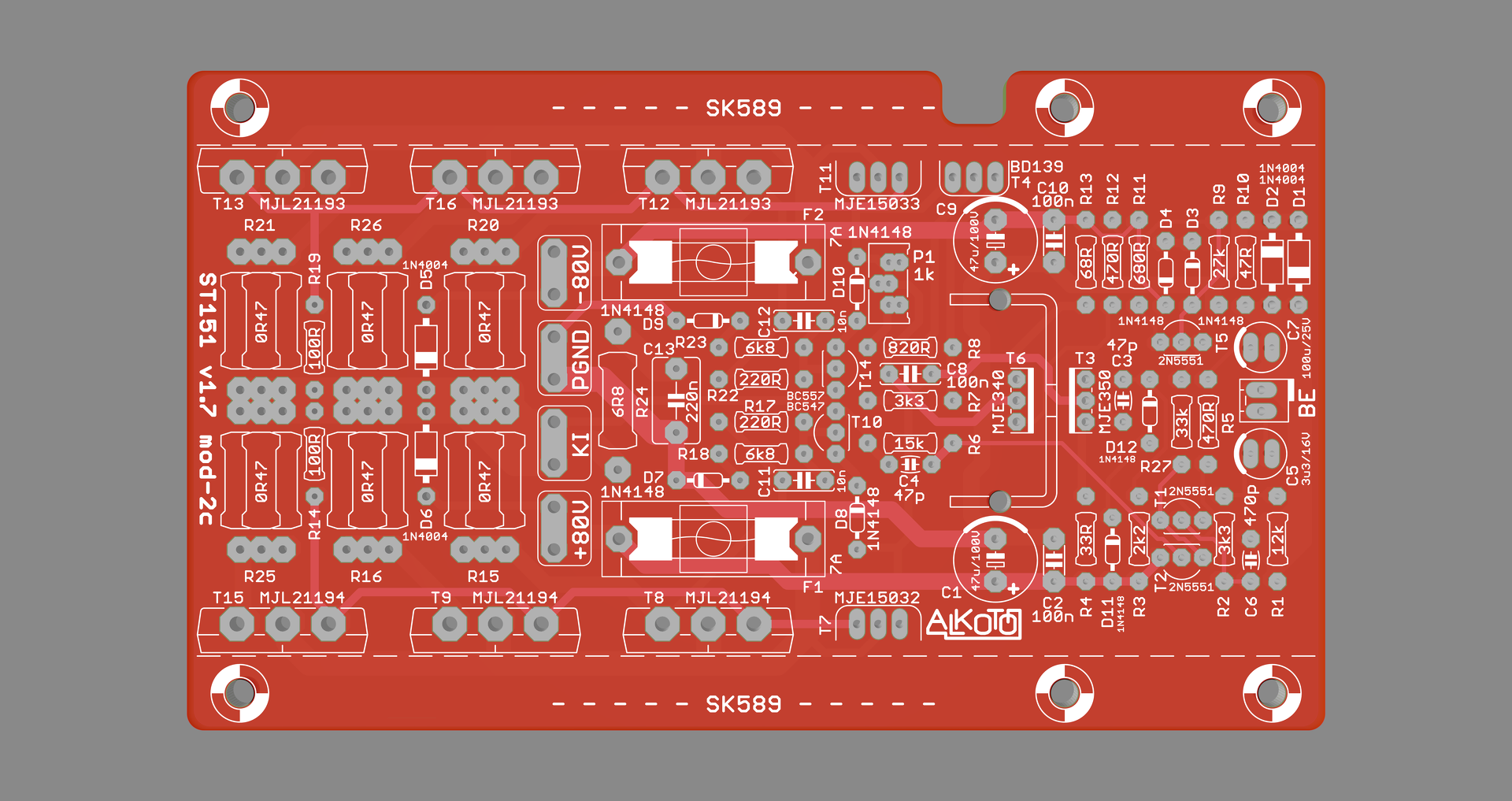

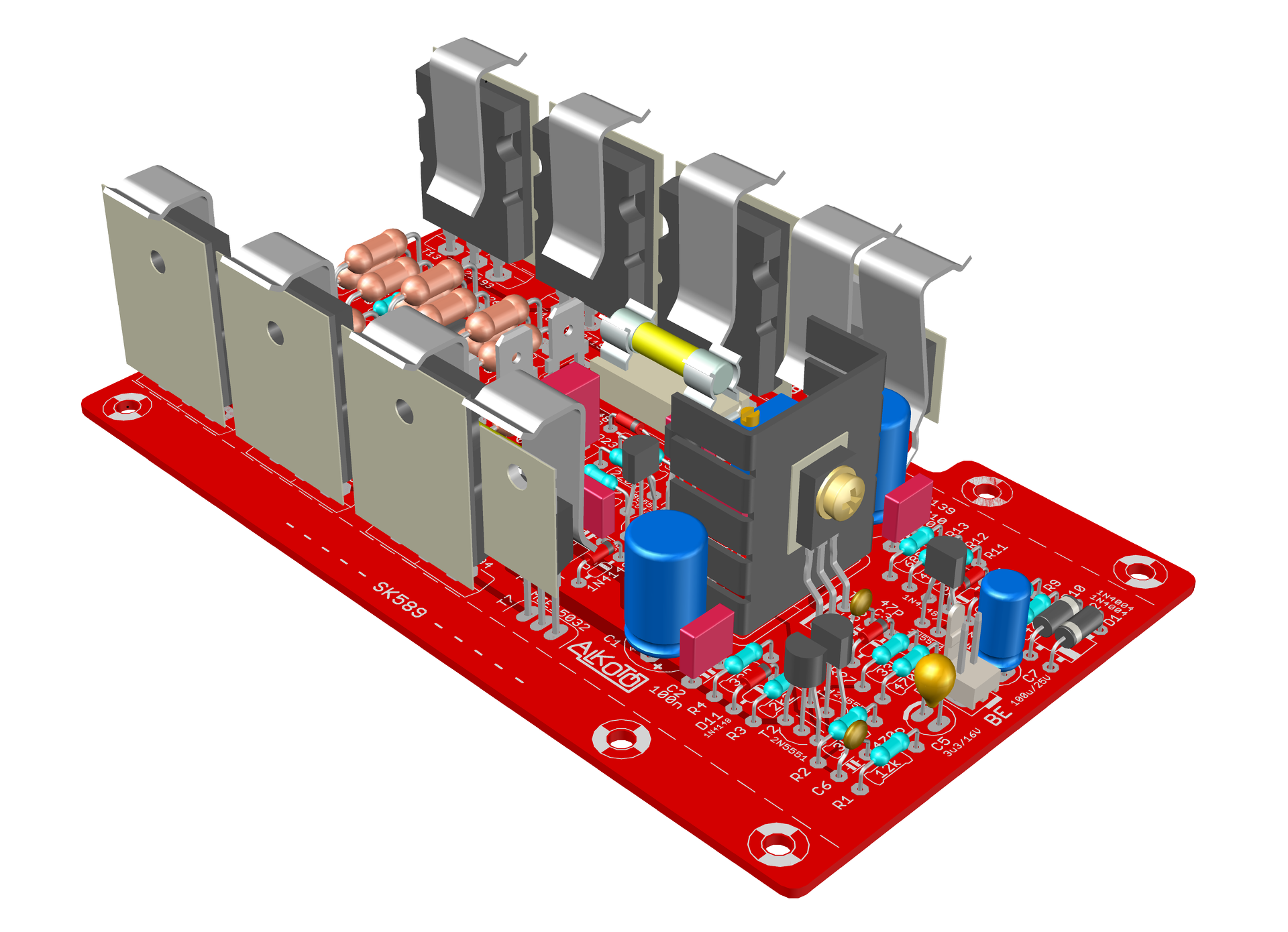

Az első hirtelen mozdulat után újra belegondoltam ebbe a panelmegoldásba. Az alkatrészek elhelyezkedésének zömét megtartva, sikerült olyan variációt találnom, ami támogatja az egyetlen sík felületre való felfogást is, de lehetővé teszi a két oldalon lévő elemek külön bordára való felfogását is (ha a bordát tudjuk szigetelni a doboztól, akkor nem kell a félvezetők alá szigetelés).
Ezt a két oldalt igyekeztem a lehető leguniverzálisabbra kitalálni. Pontosan illik a rendszerbe a Fischer SK589-es profilja, és szintén illeszthető a népszerű 8261-es profil is (akár alulra síkként, vagy két oldalra külön-külön bordaként). Számos egyéb kombináció is elképzelhető, de én csak az említetteket próbáltam néhány rajzzal érzékeltetni. A rajzok nincsenek letisztázva, hiányoznak a csavarok, és a távtartók, de a felépítés szerintem így is érzékelhető. Hangsúlyozva az első tervtől való eltérést, itt most "piros"-ba öltözött panelt rajzoltam. Minden felépítésnél azonos a panel, csak a körítésben van változás.
Szép munka! Ha az SK589-et használod, akkor érdemes a borda alapterületénél nagyobb NYÁK-ot tervezni, akkor fejjel lefelé fordítva az egészet, 4db hosszabb távtartó rúddal a szigetelés is megoldható.
Lerajzolnád nekem?
Nem értem mit javasolsz. Nem tudom a "borda alapterülete" paramétert értelmezni, és a "fejjel lefelé" is filozofikus meghatározás. Azzal együtt, hogy nyilvánvalóan egy csomó fajta elképzelést meg lehet valósítani, amik közül néhányat képes ez a panel kiszolgálni.
Sajnos nem tudok olyan szépen rajzolni, mint te, de előástam egy régebbi, félig szétbontott panelt bemutatónak.
