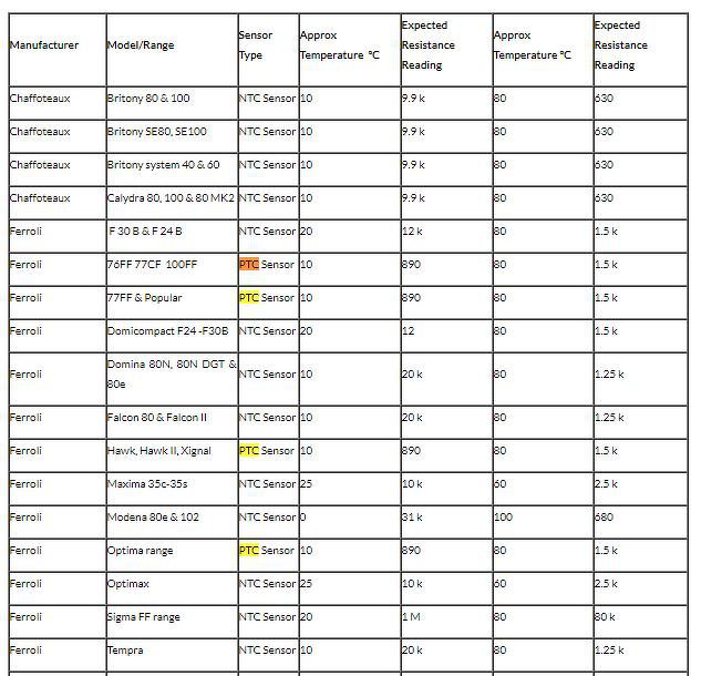

Ferroli NE (nouvelle elite) 112 kombi kazán mostanában hmv-nél egyre sűrűbben lobbangat és nem tartja egyenletesen a hőmérsékletet. Néha egyáltalán nem melegíti a vizet. A szivattyút szépen lekapcsolja mindig, amikor megnyitjuk a melegvizes csapot, de láng nem feltétlenül van. Egyébként a fűtés megy hiba nélkül. A nyomás 1,25 - 1,35 körül mozog. A burkolatot leszedve: - 85 és 100 fokos biztonsági szenzorok csavarjai lazák és a paszta is elöregedve. (paszta cserélve, csavar meghúzva) - Van egy csúnya folt/olvadás az áramkörön, a lenti fotókon látszik. Sajnos nem tudom, hogy mi lehet az, mert sem az eredeti (olasz..) bekötési rajzon, sem pedig a hasonló típus (ne 100) leírásban sincs róla semmi. - A hmv kimeneti PTC szenzora érzékenyebb, mint a fűtésé. Ez lehet baj? Kb 10-15 percenként mértem rá mind a kettőre, amíg hültek (K ohm értékek): fűtés: 1,07 (~40fok) 1,04 1,01 1,008 1,001 (~21fok) hmv: 1,15 (~26fok) 1,13 1,06 1,057 0.988(~20fok) A hőmérsékletet csak saccoltam a cső alapján, valószínűleg nagyon pontatlan, de az arányokat talán szemlélteti ![]() Sajnos 112-eshez nem találtam útmutatót, de 100ashoz van, amiben elég sok a hasonlóság. A szenzor valószínűleg ilyen: 39800310 például innen Konkrétan ehhez a típushoz nem találtam a referencia értékeket, de lehet, hogy ugyan az, mint a lenti képen látható PTC sorokban van? A K1,K2,K3 (talán a K1 szabályozza a hmv hőmérsékletét?) érdemes valamit állítani? Ezen kívül mit nézzek meg, mivel lehet probléma? Előre is köszönöm! A hozzászólás módosítva: Dec 20, 2019
