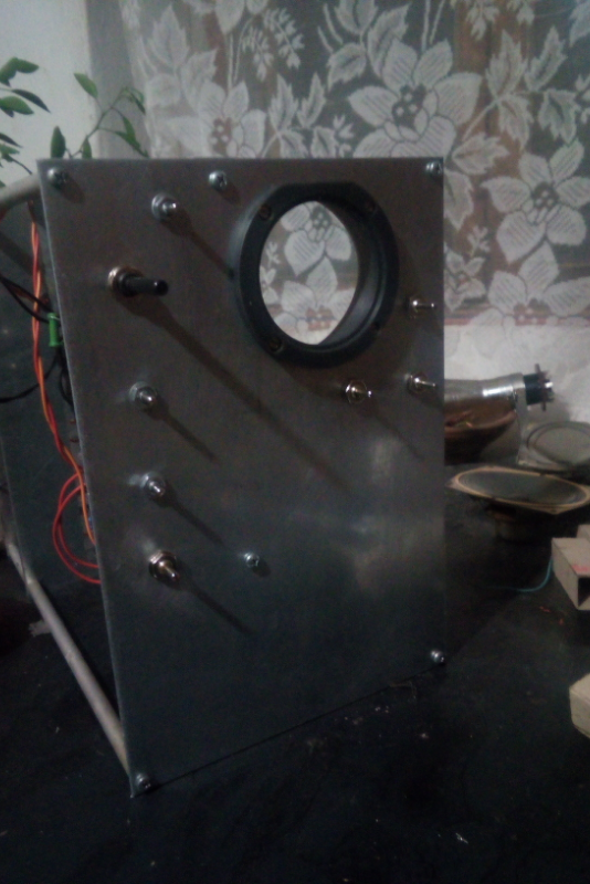

(#) jani1987 válasza Massawa hozzászólására (») Jan 20, 2020 /
Épp most számoltam a fűtő trafót. A 10 menet 1,664V-ot adott és nekem 6,3 kell.
(#) mlaci989 válasza jani1987 hozzászólására (») Jan 20, 2020 /
Akkor tekerj 38 menetet. Az lesz a 6,3 Volt.
(#) jani1987 válasza mlaci989 hozzászólására (») Jan 20, 2020 /
Majdnem. Maradhat?
A hozzászólás módosítva: Jan 20, 2020
(#) mlaci989 válasza jani1987 hozzászólására (») Jan 21, 2020 /
Tökéletes. Kíméli a csöved fűtőszálát. Azért tekerhetsz mondjuk + 4-5 menetet még egy + kivezetéssel és így lesz lehetőséged növelni-csökkenteni a fűtőfeszültséget. Hány cső fog innen táplálkozni?
(#) jani1987 válasza mlaci989 hozzászólására (») Jan 21, 2020 /
Egy. A DG7. A többi külön megy.
Szerintem jó lesz.
(#) jani1987 hozzászólása Jan 24, 2020 /
Közben mutatnám a haladást. A fűtés vezetéknek milyen szabályai vannak az elhelyezést illetően?
(#) nagym6 válasza jani1987 hozzászólására (») Jan 24, 2020 /
A ks. cső és a hálózati trafó egymáshoz viszonyított elhelyezése kritikus lehet, ne látsszon az 50Hz mágneses szórása a ks. cső vonalán. Árnyékolás mellett is beleszórhat az elektronsugárba. A trafó helyzetét -és elfordítási helyzetét is- most nem kellene véglegesre csinálni, majd a kész működő gépnél kellene kibogarászni.

(#) jani1987 hozzászólása Jan 25, 2020 /
Méregettem egy kicsit és bár a fűtő áram stimmel a 6,3V nincs meg. Csak 5,7. Na ilyenkor mi van? Minden tekercs két csövet hajt. Terhelés nélkül 6,7V.
A hozzászólás módosítva: Jan 25, 2020
(#) nagym6 válasza jani1987 hozzászólására (») Jan 25, 2020 /
Árammérés a fűtőkörben, megfelelő-e az áram. Terhelésre nyilván esik a feszültség.
(#) Massawa válasza jani1987 hozzászólására (») Jan 25, 2020 /
Tovább fogja birni a csö......
(#) szapcsika válasza Massawa hozzászólására (») Jan 25, 2020 /
Nem fogja. Alulfűtés is káros, mert a teljes katódáram csak a melegebb pontokon fog átmenni és csökkenti az emittáló réteg élettartamát.

(#) Cinema válasza jani1987 hozzászólására (») Jan 25, 2020 / 1
A fűtés vezetékeit össze kell sodorni(2-szálat) és a fém szerelőlaphoz minél közelebb vezetni. A KS-cső fűtése független a többi csőtől, erre figyeljünk!
A hálózati transzformátort a KS-cső hosszanti tengelyének vonalában kell elhelyezni úgy, hogy a szórásvonalak a cső tengelyével párhuzamosak legyenek. Nyilván olyan messzire a KS-csőtől, amennyire lehet. Szükséges a hálózati transzformátort kívülről körbevevő réz-szalag, fólia, amit szigetelten, de szorosan rányomva a kész transzformátorra egy rövidrezárt menetként, visszakényszeríti az erővonalakat a vasmagba. Ezenkívül is kellhet még vaslemezes árnyékolás a tápegység körül, vagy a transzformátor körül. A földelési, illetve a testelési pontokat próbáljuk minél rövidebbre venni és lehetőleg egy pontba összekötni.
(#) jani1987 válasza Cinema hozzászólására (») Jan 25, 2020 /
A zárt lemezt így oldottam meg réz híján.
