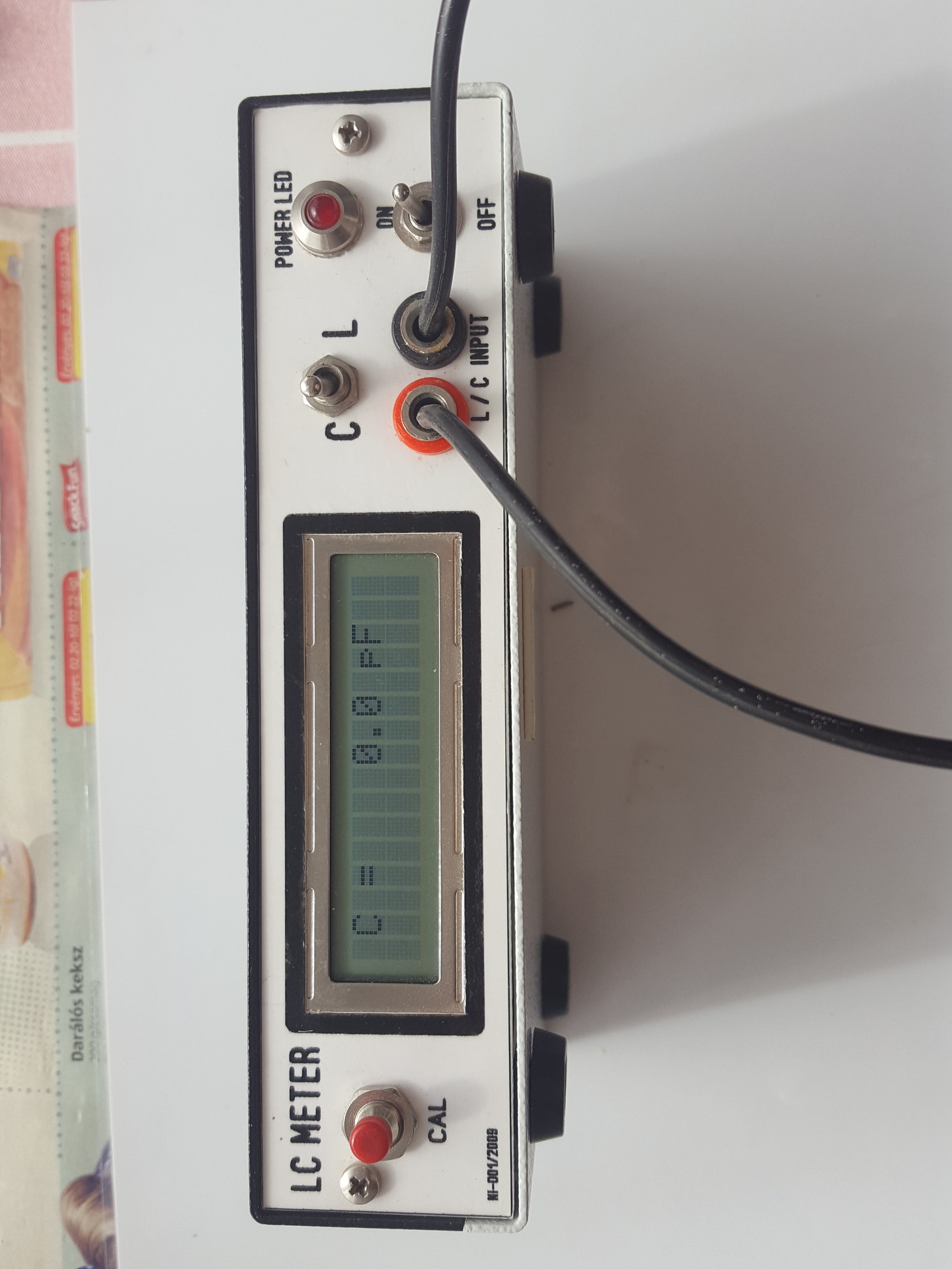

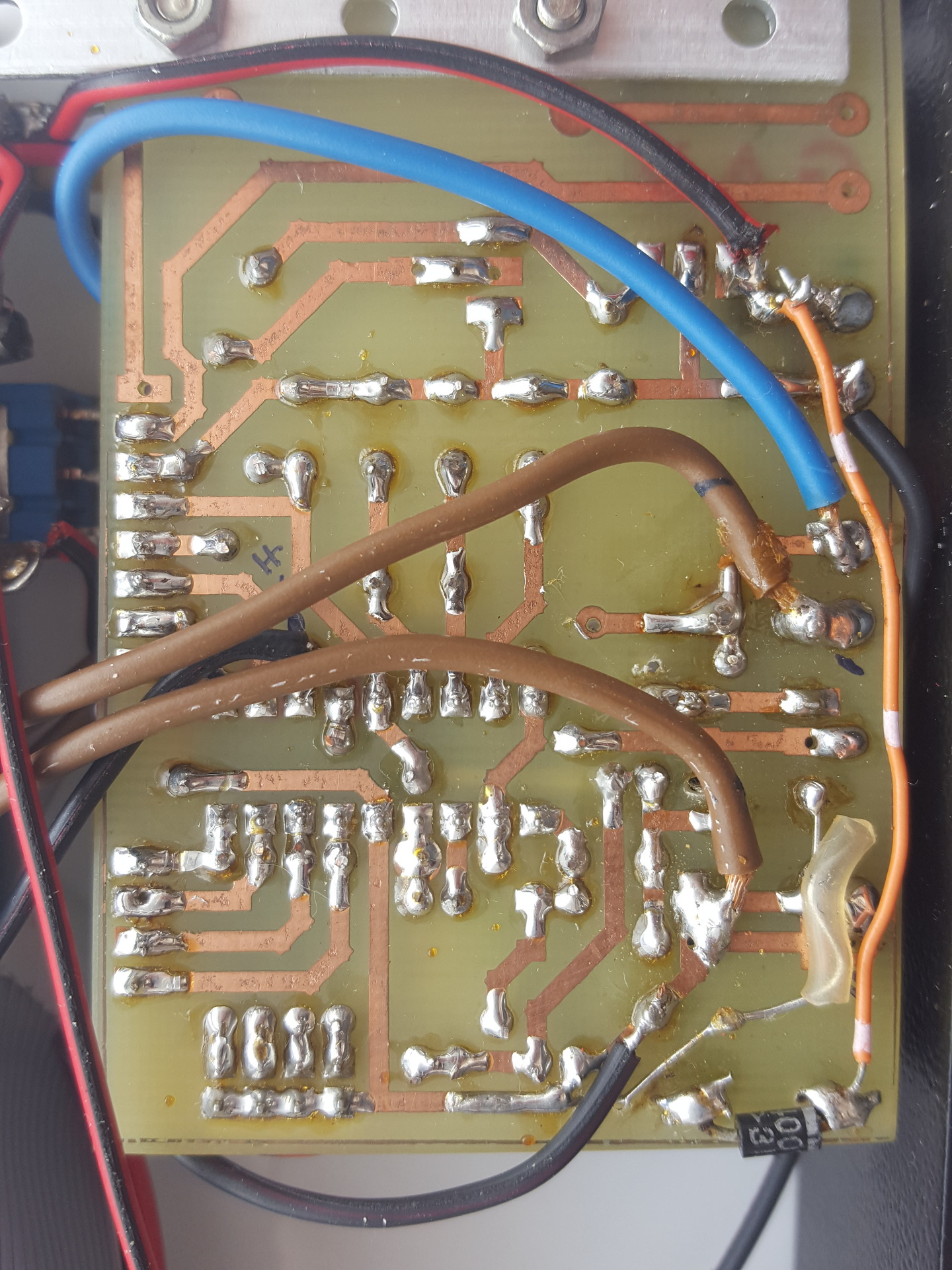

Akkor jónak kell lenni mert ezek a programok arra íródtak. Nekem is van egy LC2 M.A.R.C féle
napközben megkeresem és teszek fel képet róla hátha segít eligazodni. Qty Description Source Code 1 16 x 2 LCD AMPIRE AC-162D. Exetel 1 Project Box Jaycar HB-6090 1 PIC 16F628A-20/P Jaycar ZZ-8520 1 18 pin IC socket Jaycar PI-6503 1 100uH Choke Jaycar LF-1534 1 4MHz Crystal Jaycar RQ-5274 1 Reed Relay Jaycar SY-4030 1 7805/78L05 Jaycar ZV-1505 1 1N914 Jaycar ZR-1100 1 5k trimpot Jaycar RT-4358 1 Dual-row pin strip Jaycar HM-3250 4 1k resistor Jaycar RR-0572 2 4.7k resistor Jaycar RR-0588 2 47k resistor Jaycar RR-0612 3 100k resistor Jaycar RR-0620 2 33pF ceramic caps Jaycar RC-5318 2 0.001µF MKT caps Jaycar RM-7010 2 10µF/16V tantalum caps Jaycar RZ-6648 1 22µF/25V electro cap Jaycar RE-6090 1 10µF/16V electro cap Jaycar RE-6066 1 0.1µF mono cap Jaycar RC-5490 1 Switch - for L/C Selection Jaycar ST-0310 1 Switch - for Zero Jaycar SP-0710 1 Switch - for On/Off Jaycar ST-0335 A hozzászólás módosítva: Feb 29, 2020

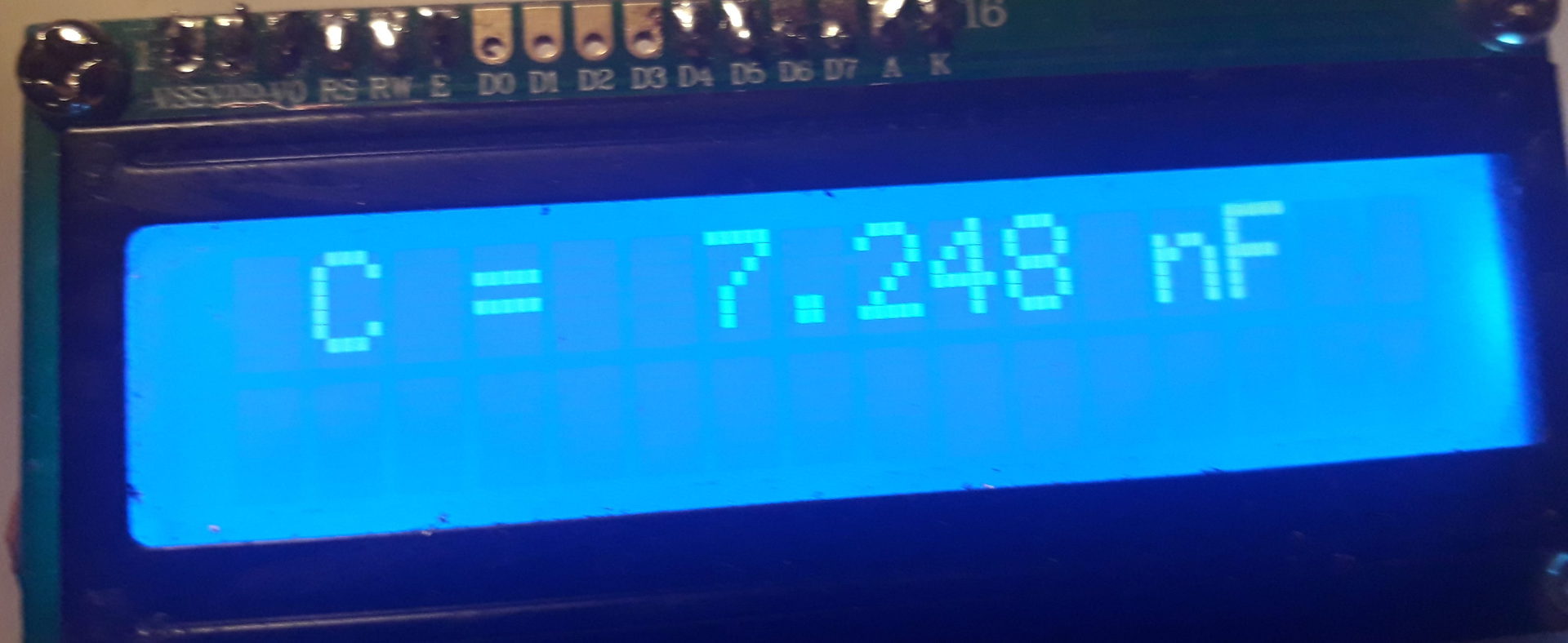

Például 205pF 1% -os kondit , 275pF-nak méri, a 7870pF - os kondit 8445 pF-nak. Azonban a 61,9 1% -os kondit már 68,8pF-nek.
De számomra az érdekes, hogy amiket most kalibrációs kondenzátorokként alkalmazok, tehát az MKT típusú műanyagokat viszonylag pontosan méri. De csak az 1nF/100V-osokat. Pl. 1.035nF, 1.055 nF, stb.. De azok valójában nagy szórást mutatnak, hiszen ±10%-osak. Gaflytól kapott, most már az én tulajdonomban lévő, 10000pF ± 0,5%-os kondenzátort 10,68nF-mak méri, a jelen helyzetben. Egyébként hasonlót mutat, mint az előző vett LCM2 esetén , de ott nagyon ugrált valamilyen okból a frekvencia. Kipróbálom az SMD X7R 1nF kondikat a kalibrációs áramkörben. A hozzászólás módosítva: Feb 29, 2020

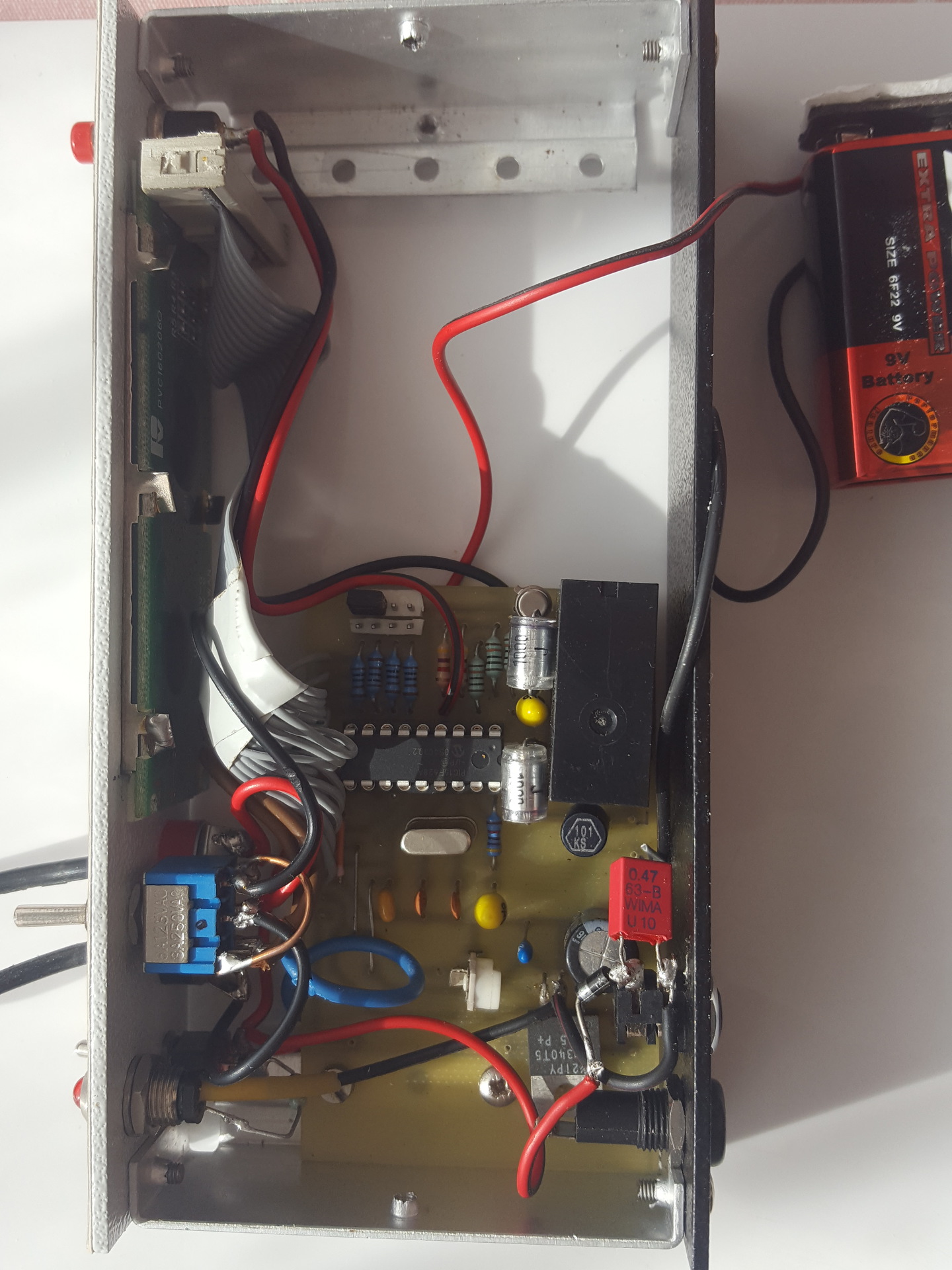

Annyi különbség van az áramkörben, hogy:
22µF/25V --> 33 µF/ 25V 5k trimerpotméter --> 20k Esetleg a dióda 1N4148 most SMD, de megpróbálok keresni 1N914-et. Relé típusa: ELEC-TROL RA3023-1051 Talán ezzel lehet a gond, a tekercs ellenállása 500Ω-os.

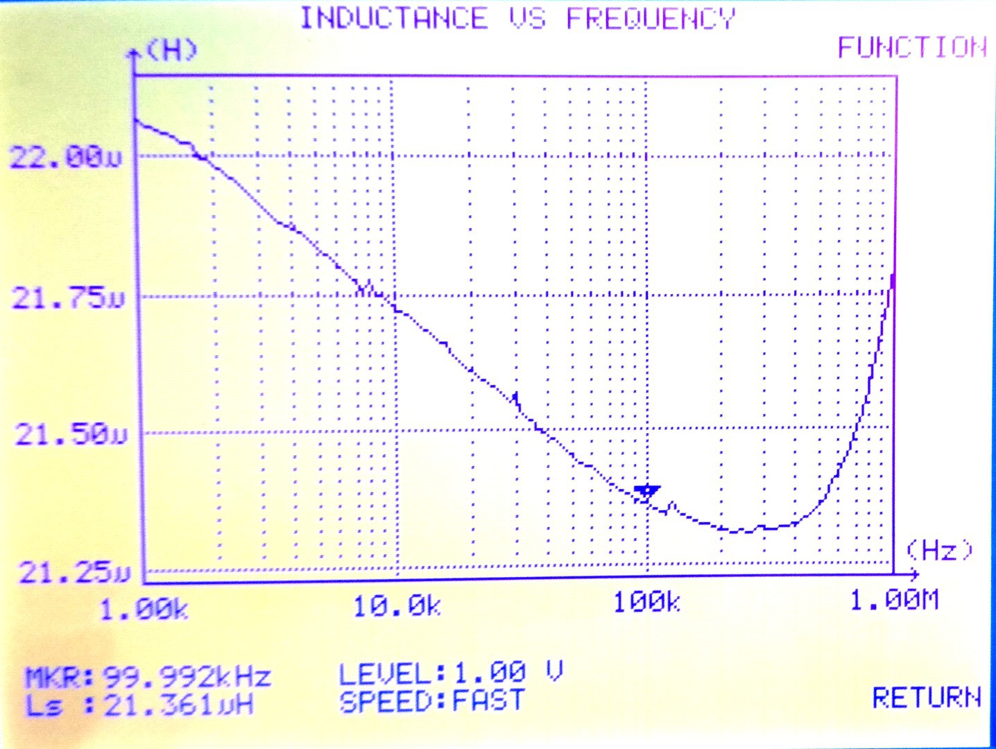

Coilcraft SER3018H-223 tekercs mérése. Ez az átlaghoz képest egy nagyon jó tekercs. 21,3µH - 22,1µH között változik a frekvencia függvényében (1MHz-ig mérve). Esetleg a jövő héten megmérek egy I vasmagos tekercset is érdekességképpen - szinte biztos, hogy lényegesen rosszabb lesz ennél.

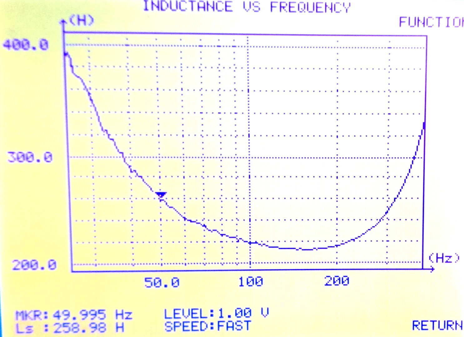

Kezembe került egy másik mérési eredmény is: egy toroid áramváltó tekercse. Az induktivitás változása még %-osan is nagyon nagy.
Azért egy 2 - 300 H -s induktivitásnak lehet vesztesége rendesen.
Meg a mérési módszert sem ismerjük, ha impedancia mérő hídban méred, akkor azért megállapítható hogy a veszteség, vagy az induktivitás a frekvencia függő. Maga az induktivitás nem lehet frekvencia függő, mert azt a mechanikai méretei határozzák meg, aminek viszont semmi köze a frekvenciához. A görbéid igencsak emlékeztetek valamiféle rezonáns görbére, ami gyanúsan impedancia menetet ábrázol.

A vasmag a tekercsben nemlineáris. A mágneses átpolarizálódási sebessége is véges, és sok egyéb tulajdonsága is frekvenciafüggővé teszi (pl. magnetostrikciós visszahatások). Emiatt a tényleges induktivitás is frekvenciafüggő.

Igen, a prmeabilitás jelentősen frekvencia függő, de annak változása nem indokol ilyen rezonancia szerű görbéket. Ha megnézel egy ferrit anyagokkal foglalkozó katalógust, akkor a permeabilitás frekvencia függését ábrázoló görbék nagyjából egyenesek egy határfrekvenciáig, majd egy letörést mutatnak, rezonáns jelenségek nem olvashatók ki a görbékből.

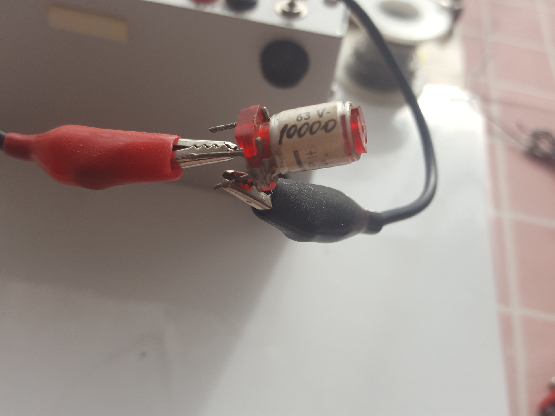

Mutatom két 0,5%-os és egy kis értékű, 1% kondi mérését.
Ha nem a tekercs,akkor a kondik a hibásak.

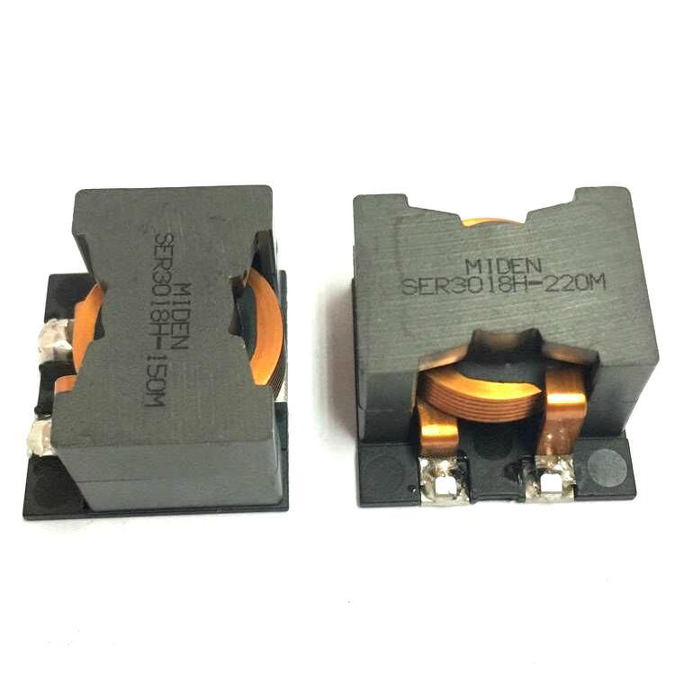

Megnéztem a SER3018H-223 adatlapját. 15MHz-re specifikálják a saját rezonanciáját. Ez alapján egyáltalán nem vagyok benne biztos, hogy az induktivitás-frekvencia görbe 100kHz környéki területén ennek a rezonanciának látjuk a hatását.

Kb. 0,4%-t kellet levonni a mért kapacitás minden duplázódásakor 1nF-tol kezdődően, azaz a gyári I magos fojtó minden frekvencia feleződéskor 0,8%-kal nagyobb induktivitást mutat. Az általad korábban csatolt Coilcraft SER3018H-223 mérési eredményen is hasonló az összefüggés (10-100 kHz között 0,58%) pedig az zárt vasmagos. Valószínűleg a vasmag a tettes, mert a nem fojtónak gyártott légréses zárt vasmagoknak elhanyagolható a frekvenciafüggése ebben az alkalmazásban!

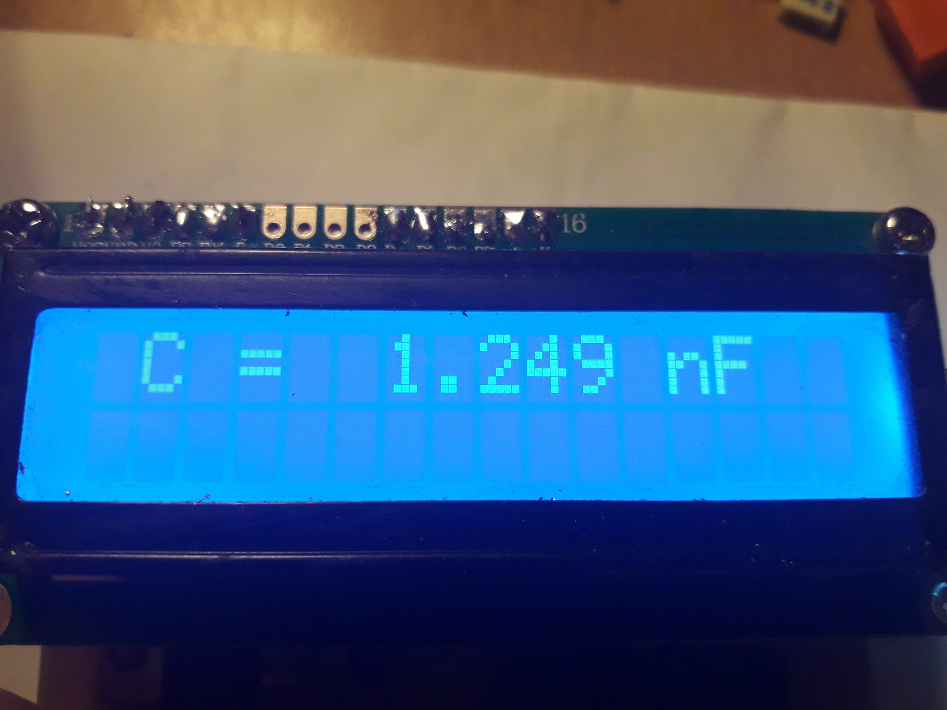

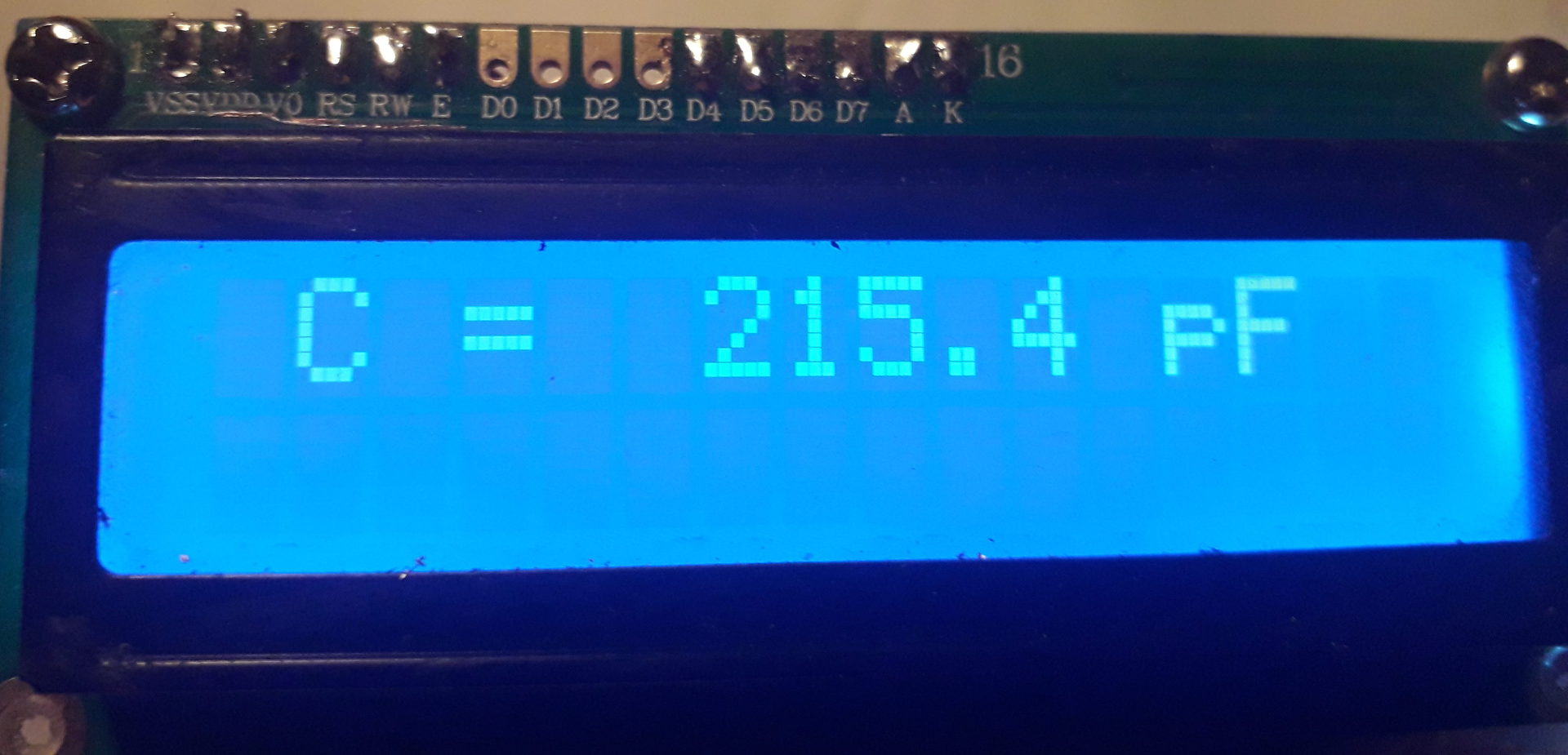

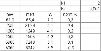

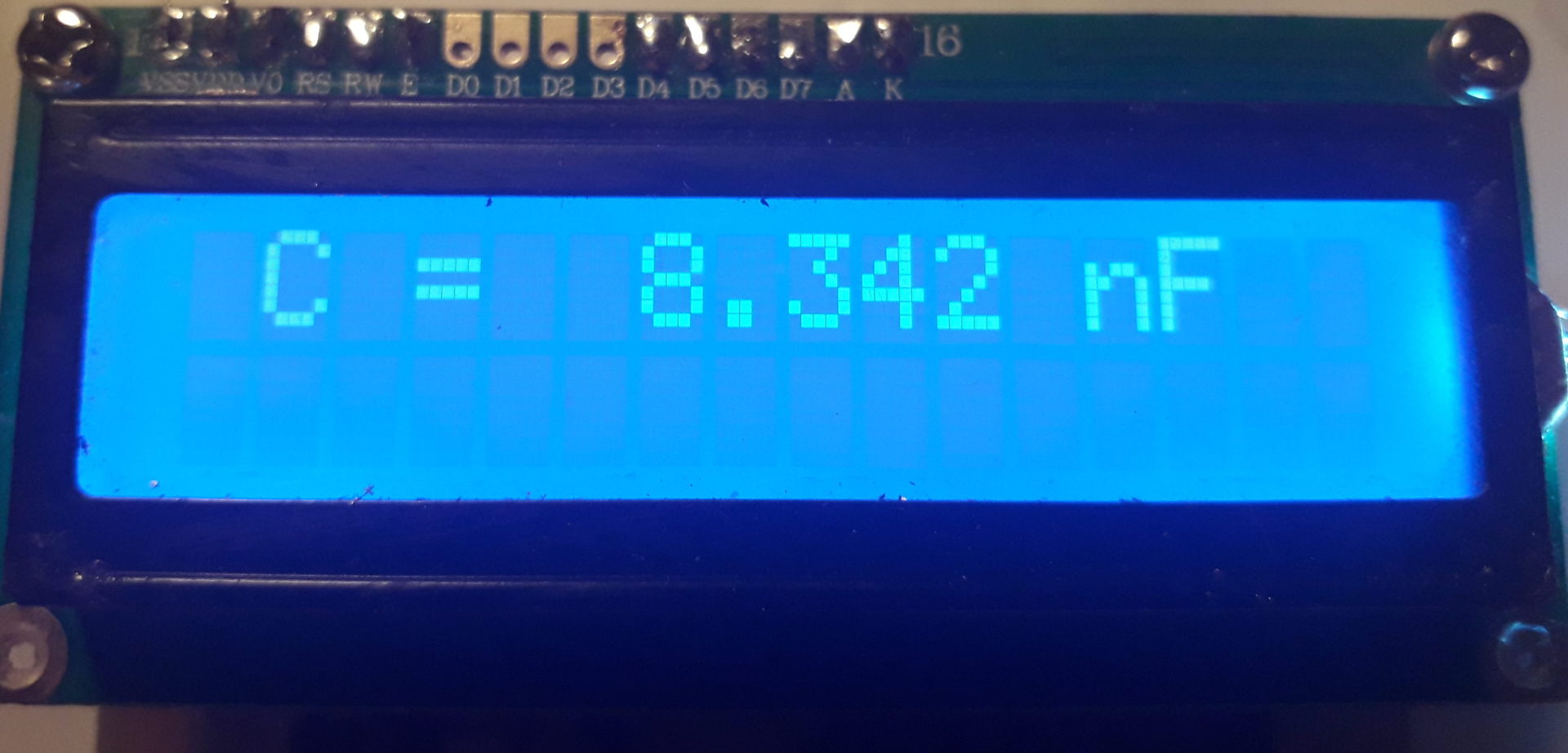

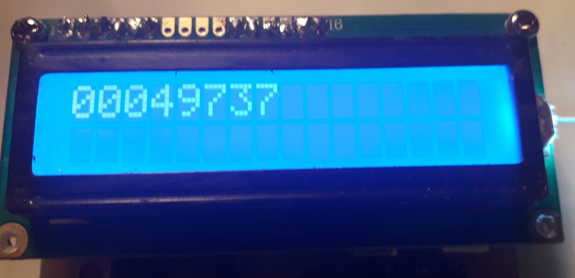

![]() Kicseréltem a tekercset,de egy másik ugyanolyan típusú, mint az előző. Illetve a kijelzőt is egy kékre. Most csökkent egy picit a freki,de sokkal stabilabb lett. Szinte kb. 3 órán keresztül teszteltem és 49737 volt. Mértem is egy kicsit, a 1% -oskat: Eredeti érték: 61,9pF -> 66,4pF 205pF -> 215,4 pF 1200pF -> 1,249 nF 1500pF -> 1,563 nF 6980pF -> 7,248 nF 8060pF -> 8,342 nF A mérések még nagyon közel sem tökéletesek, de egy kicsit talán "jobbak". A tapasztalaton az, hogy az egész áramkör nagyon érzékeny a hőmérséklet ingadozásra. A helységben a radiátor elég közel van az asztalomhoz ahol a műszer van. Reggelre a fűtőtest kihűl, ekkor bekapcsolva a freki, a megadott alkatrészekkel, 50330. Ahogy melegszik a helység levegője , úgy megy le a freki is, de 49737. Ezt az értéket kb. 3 órán át stabilan tartotta. Most majd megpróbálok 1nF NP0 típusú SMD kondikat szerezni és másik típusú I magos tekercset is kipróbálni. Sajnos csak 2 db 100uH tekercsem van, így csak ezzel a kettővel tudom kipróbálni. ![]()
Kicsit utánaszámoltam excelben a mért értékeidnek. Gyakorlatilag kalibrálási hiba szintű a dolog. Ha megnézed minden érték pozitív eltérést mutat, max 7,3%-ot. Ha 2pF-al lejjebb lenne kalibrálva és 96,4%-át jelezné ki az értékeknek - azaz a referencia kondi értéke jól lenne kalibrálva, akkor 0,4% lenne a legnagyobb mérési hiba ezekkel az értékekkel.
Magyarán: valószínűleg semmi baja annak az LC mérőnek, azon kívül, hogy normálisan be kellene kalibrálni. A hozzászólás módosítva: Márc 1, 2020

Most nemrég kicseréltem a tekercset kb. 85µH-sre. Most a freki 59130-ról indul. Stabilan 58880-ig megy le. Érdekes,hogy a szinte ugyanezeket az értékeket méri.
Már szombat reggel írtam, hogy húzd be a jumperral az értéket az egyik 0,5%-os kondihoz. Utána rakosgasd rá a többit is, azaz mérj végig legalább 3 értéket (kicsit, közepeset, nagyot) hogy mekkora az eltérés. Olyan biztosan nem lesz hogy mindet pontosan méri, hiszen ez nem egy precíz műszer, de a Skori táblázatából is jól látszik hogy hogyan fog csalni, ugyanígy csal az enyém is. A nagyobb értékeknél az alsó felében mér, a kicsiknél meg a felsőben, de összességében meglesz az a 0,5% körüli pontosság, leszámítva a kisebb értékeket.
