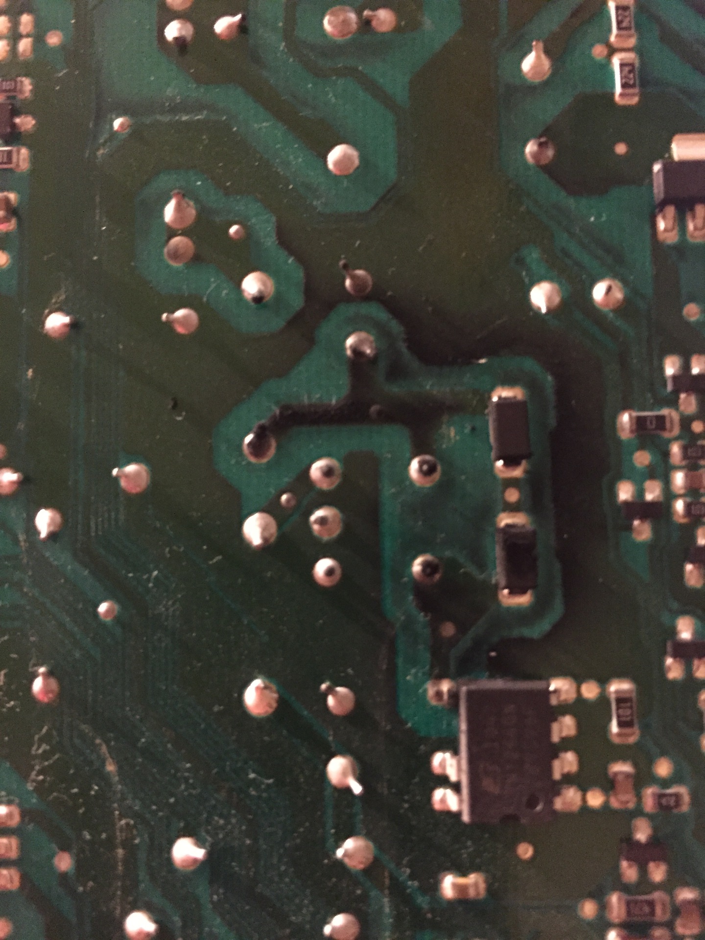

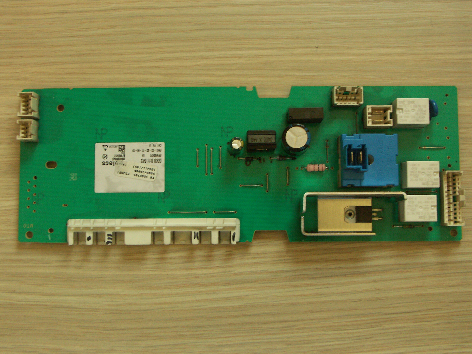

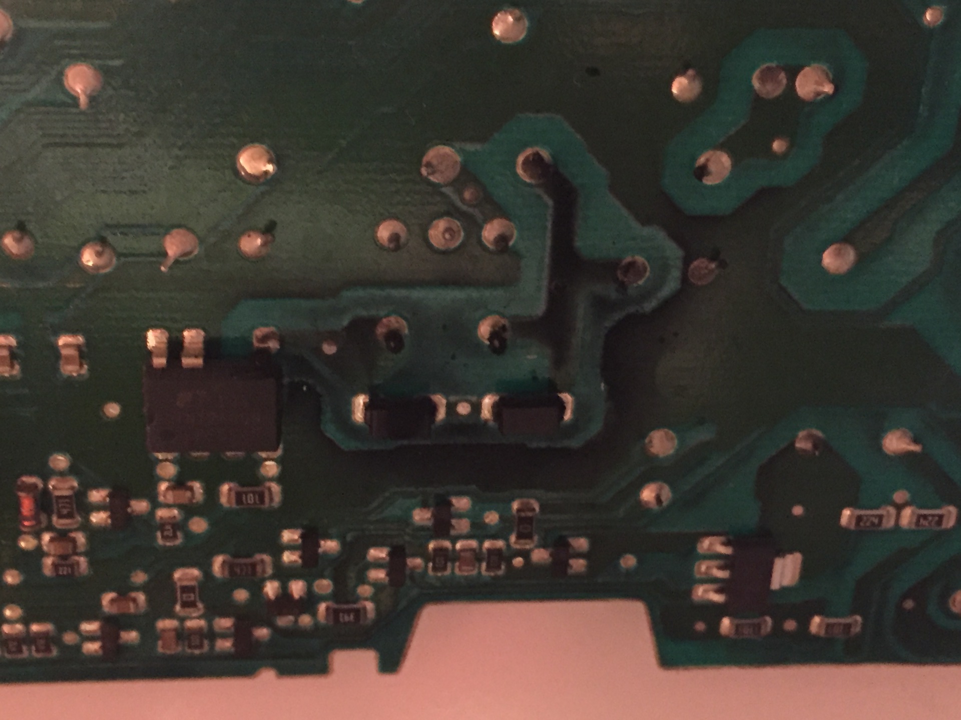

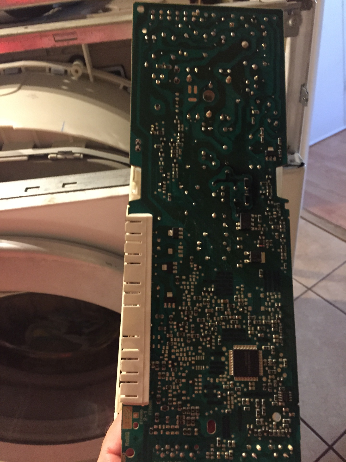

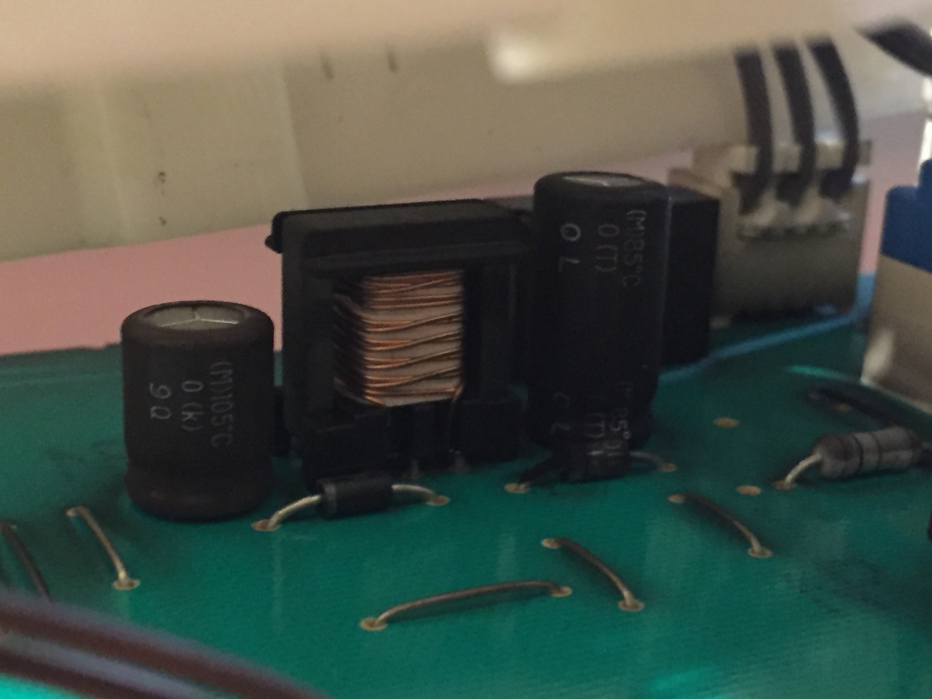

Nagy bajban vagyok. A Bosch WAE24465BY/21 típusú mosógépemben tönkre ment a leeresztő szivattyú. Irány a bolt, eredeti bemutat az eladónak, fizetés, otthon beszerelés. Tökéletesen működik, szivattyúz... egy darabig. Egyszer csak megállt a mosógép, méghozzá úgy, hogy se kép se hang. A kijelző sötét, meg sem nyekken a gép. Szivattyú kiszerel és akkor vettem észre, hogy a boltban 30W-os szivattyú helyett, 40W-osat adtak. Én hülye nem néztem meg. Ma a vezérlő panelt (EPW65871) kibontva láttam, hogy a közepén a kondik lábai és a nyák is kormos egy jelentős részen. Szóval megsült az egész.
Szerintetek lehet ezzel valamit kezdeni, vagy kuka az egész. Sajnos az új panelek 50.000,- Ft környékén vannak, így lehet mosógépcsere lesz a vége, mivel 8 éves bármilyen egyéb hibája is előjöhet már. Járt már így valaki, vagy esetleg tud nekem segíteni bármelyikőtök? Ha nem muszáj nem vennék új mosógépet.

Hello! A hibát biztos hogy nem az okozta, hogy a szivattyú nem 30W hanem 40W..
Ha se kép se hang, a táp romlott el. A feketedés általában az idővel összeszívott por-kosz-szénkefe maradék. (Bár rosszul látható.) Javaslom, nézd meg ezt a videót.

Valószínű a táp IC ment tönkre, legalább is a mienknek az volt a baja ilyen hibánál.
Akkor már érdemes a táp kondikat is megnézni.

Most az általad javasolt ellenállást, IC-t, kondikat és diódákat kiforrasztottam. Holnap veszek mindent. Remélem lesz minden a híradástechnikai boltban. A szivattyút is megpróbálom 30W-osra cseréltetni.

Sajnos nem jött be az ellenállás, kondi és IC csere. Továbbra is teljes a sötétség. A diódákat megmértem, azok tökéletesek voltak, így visszaforrasztásra kerültek (kár volt kivenni). Egyébként az ellenállás is jó volt, de cseréltem.
Esetleg van valakinek még ötlete. Segítsetek légyszi!

(#) palko0125 válasza joedancer hozzászólására (») Jún 29, 2020 /
Első körben mérd meg, hogy a tápegység életben van e, tehát van e 12V és 5V a kimeneteken (nem biztos, hogy ezek az értékek, de 12V-nak lennie kell)
Ha ez okés akkor mehetünk tovább. Úgy emlékszem ezen a panelon van “main relay”-nek nevezett fő relé, amin keresztül kapcsolj az egész gépet. Azt is meg lehet nézni következő lépésként, de először működjön a táp. (Amúgy a szivattyú “inkompatibilitásnak” semmi köze a problémához)

Melyik kimenetet mérjem és hogyan? Nagyon amatőr vagyok, de tanulékony. Ha töltök fel képet az alaplapról segítesz?
