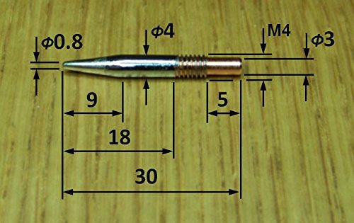

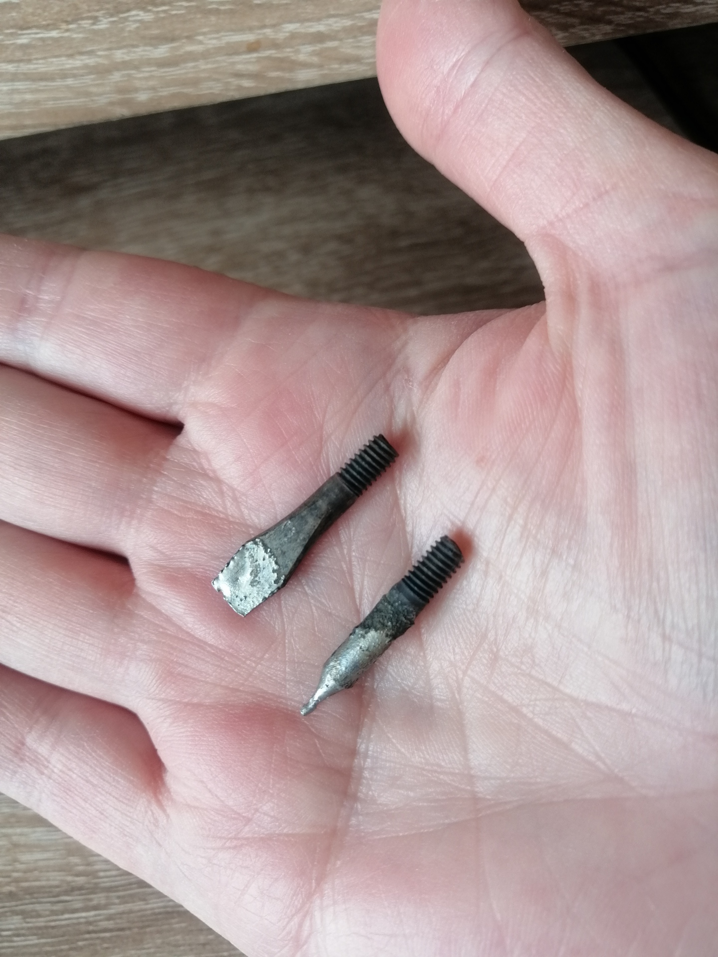

(#) Krisztina75 hozzászólása Okt 14, 2020 /
Kedves Csoporttagok,
Lidl-ben vásárolt Parkside PLS 48 D2 forrasztópákához keresek hegyet.
Tudnátok segíteni, hogy hol kapnék ilyeneket?
(#) Egri Frédi válasza Krisztina75 hozzászólására (») Okt 14, 2020 /
Én külön sehol nem láttam, de - ha jól emlékszem - ϕ6 mm vörösrézből tudsz csinálni magadnak.
Igaz, nem lesz rajta védőréteg, de legalább tudod használni ...
(#) uniman válasza Krisztina75 hozzászólására (») Okt 14, 2020 /
Hello! Hogy néz ki a pákahegy...netán menetes rögzítésű ?
A hozzászólás módosítva: Okt 14, 2020
(#) Krisztina75 válasza uniman hozzászólására (») Okt 14, 2020 /
Igen, menetes, elég kicsi
(#) Krisztina75 válasza Egri Frédi hozzászólására (») Okt 14, 2020 /
Nem értem az ilyen gyártókat. Mit gondolnak, kitart egy életen át a hegy?
Ha az ember belefut egy ilyen márkába, többet biztos nem vesz tőlük semmit.
(#) tbarath válasza Krisztina75 hozzászólására (») Okt 14, 2020 /
Nézd ez egy kb. 4 ezer Ft-os páka. ÁFÁval, a bolt hasznával, reklámújságban szerepléssel, mindennel együtt. Nem szabad összekeverni a komoly termékekkel, mert nem az.
(#) tibibalogh520 válasza Krisztina75 hozzászólására (») Okt 14, 2020 /
Ez akár jó lehet hozzá!
Legalábbis az oldalon azt írja.
Név nélkül, csak a típusra kell keresni!
Hiszen más gyártmányt címkéztek Parkside névvel.
(#) qvasz2 válasza Krisztina75 hozzászólására (») Okt 14, 2020 /
Uniman válaszában az aláhúzott két szó, az két link. Kattints rá, ott tudsz venni hegyeket a pákádba!
