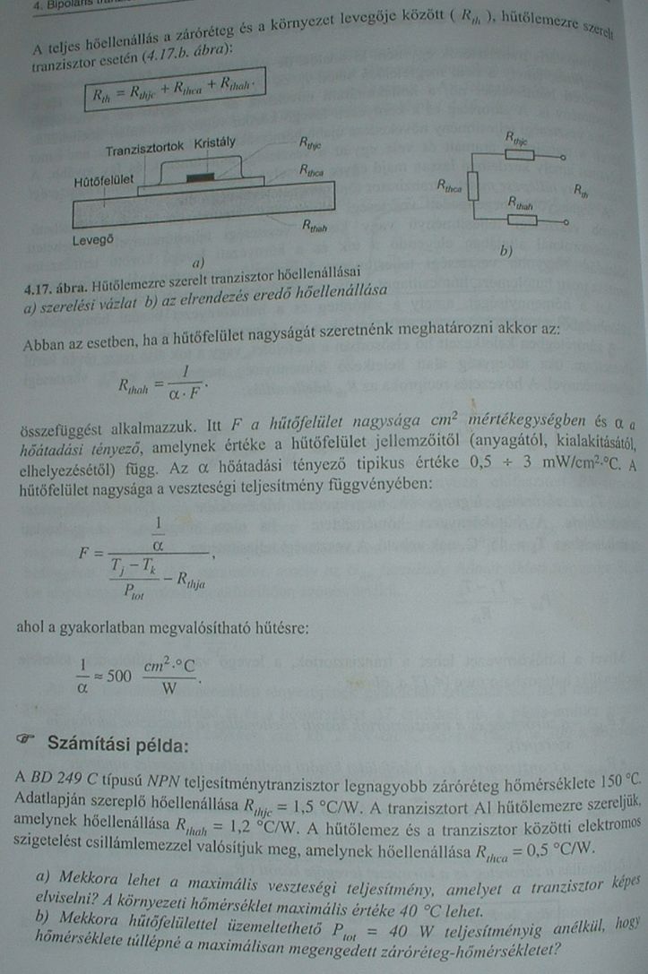

(#) szamóca válasza Robi85 hozzászólására (») Jún 20, 2008 /
Igazándiból én is tettem már fel ilyen jellegű kérdést a fórumon, miszerint: hogyan számolható ki egy végfokhoz a gyakorlatban mekkora hűtőfelület szükségeltetik. De válasz nem volt...
(#) csati válasza szamóca hozzászólására (») Jún 20, 2008 /
De volt válasz, csak körül kéne nézni: cikk
De létezik módszer arra is, hogy cm2-ben számold ki a szükséges hűtőfelület nagyságát, ha érdekel felrakom.
Kellemes számolgatást!
(#) szamóca válasza csati hozzászólására (») Jún 20, 2008 /
Igen ezt én is elolvastam, de a cm2-es "módszer" érdekelne. Az ugyanis gyakorlatiasabb.
Könyvből van fényképezve, de olvasható. Amúgy szerintem felesleges számolgatni a borda teljes felületét. Időigényes, bonyolult, meg könnyebb elszámolni mint a cikkben leírt pár képletet
Ok, de a cikkben leírt alapján a boltban jobb esetben adnak egy xy°C/W. értékű bordát.
Ha viszont otthon van egy ismeretlen értékűd, akkor jó lenne tudni a cm2/W alapján. Vagy ha pl. az alukasznit használod hűtésnek. Ezért számomra gyakorlatiasabb a cm2-re megadott hűtés.
Mindenesetre köszi.
Oké, de pontos számításokra így sem alkalmas, csak ha tudod, hogy a borda/ház milyen ötvözet, annak milyen hőtani tulajdonságai vannak, stb.
