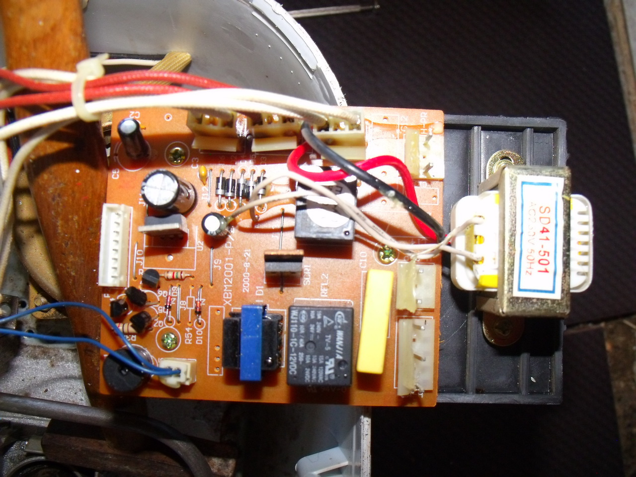

Ékszíjat cseréltem egy Solingmeyer gépen, evvel semmi baj sem volt, de összeszereléskor észrevettem, hogy közben sikerült letörnöm egy alkatrészt. Megpróbálok feltenni egy képet róla Az a kérdésem, hogy mi ez és vissza lehet ezt forrasztani valahogy?A mellékelt kép bal alsó szélén lévő fekete kerek alkatrészről van szó.( a képet ebből a fórumból másoltam egy 2015 -ös hozzászólásból-elnézést, ha ez sért valakit. ) A pontos helyzetét sem tudom, hogyan volt eredetileg . Egy + és - jel van rajta Ha valaki rám szán némi időt, hogy elmagyarázza, Azt nagyon megköszönöm!
(#) Inhouse válasza sondi hozzászólására (») Nov 28, 2020 /
Ez egy csipogó, anélkül még valószínűleg működik.
Azt, hogy vissza lehet-e forrasztani valahogy nehéz megmondani innen, amikor nem raktál fel képet az állapotáról. Sajnos elég sérülékenyek, ha egyszer szétjött, lehet, hogy nem fog rendesen szólni már. Mérd meg, 15ohm körül volt, amiket eddig láttam.

(#) gerenk válasza sondi hozzászólására (») Nov 28, 2020 /
Sima piezo hangszóró lehet kapni hasonlót elektronikai boltokban. Jelzésre szolgál amikor kéri keverés közben a magokat esetleg lehet még más jelzés is. Ha nem tört szét a háza akkor vissza is forrasztható. Egy kerámia sárgaréz lemez korongra felvitt kerámia és arra gőzölt ezüst réteg. Tulajdonképpen egy piezo kerámia kondenzátor. A műanyag ház mint tartó és hangképző szerkezet funkcionál valamint biztosítja a lapkával az elektromos érintkezést.
(#) fecameca válasza sondi hozzászólására (») Nov 28, 2020 /
Attól függ, mije tört le, talán még vissza is forrasztható. Amúgy egy kávé áránál kevesebbért is kapható csak a boltba kell menni érte: Bővebben: Link
