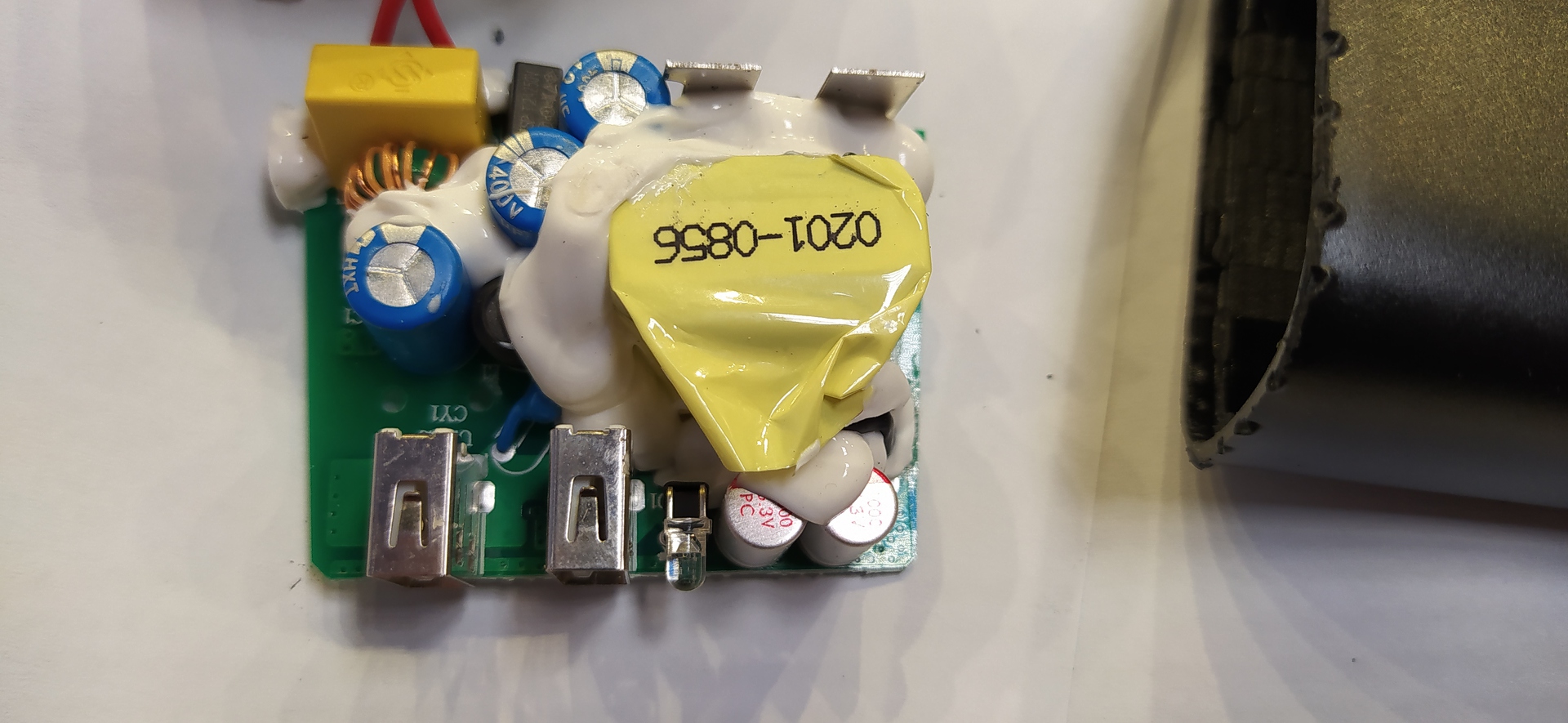

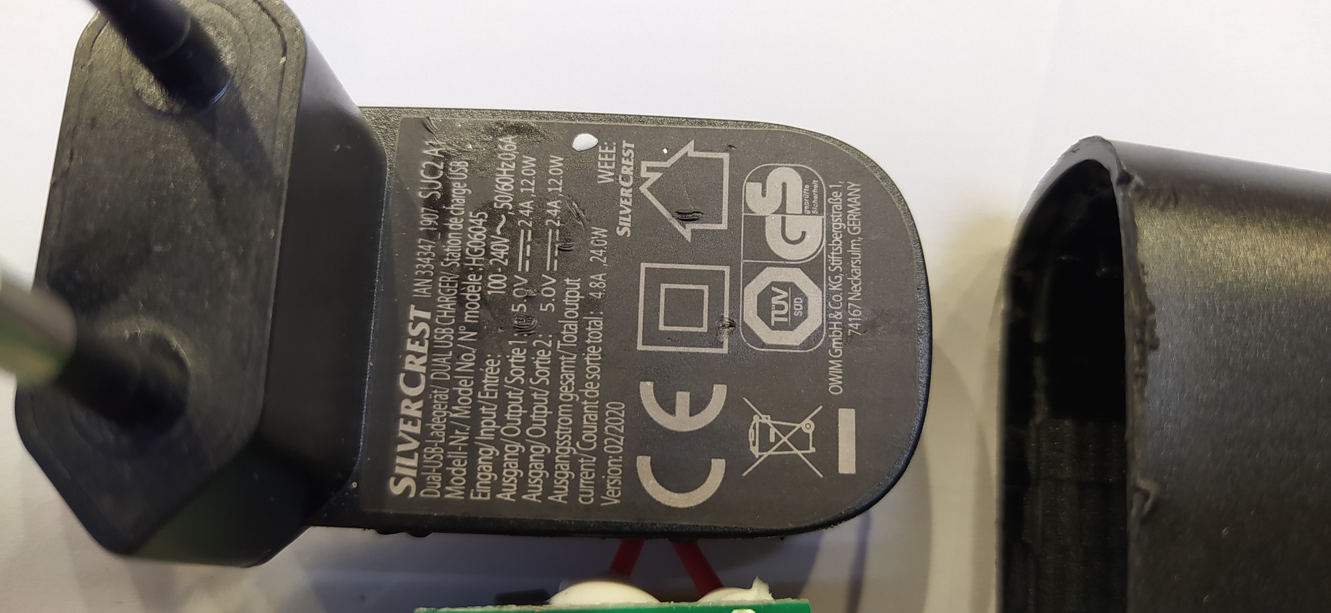

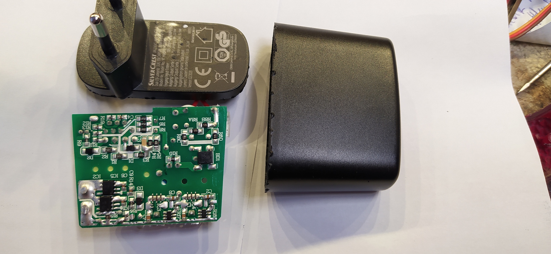

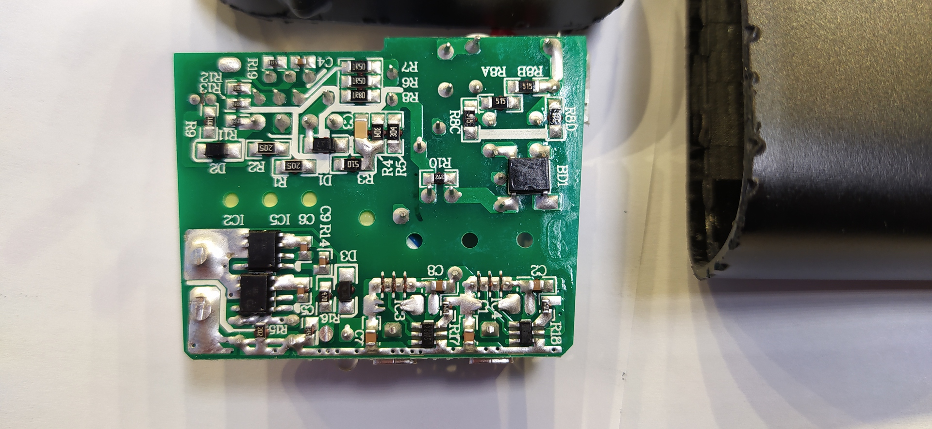

(#) Kovidivi hozzászólása Jan 16, 2021 / 2
Helló.
Aldi/Hofer/Lidl forgalmaz néha két USB portos adaptert. Vettem magamnak, leteszteltem. SilverCrest a márka, HG06045 a típusa.
2x 5V 2A-t írnak rá.
A terheletlen feszültség 4.95-5.00V.
Terhelve beesik 4.60-4.70V-ra (1.65A terhelésnél = 7.67W). Megjegyzem, az átlagos telefon ekkora feszültségről, rövid, jó minőségű kábellel csak pár 100mA-rel tölt (esetemben max. 500mA).
Normális töltő alapból 5.2-5.25V-ot szolgáltat, és terhelve is ennyi marad (ugyanazzal a terheléssel (ebay-es ellenállásos teszter) ilyenkor 1.88A folyik = 9,66W), hogy a kábel végén minél magasabb legyen a feszültség.
A tesztet azért végeztem el, mert a telefont erre a töltőre dugva 1 óra alatt szinte alig változott a töltöttségi szint, aztán elkezdtem usb-tesztelővel méregetni, minőségi kábelt használvs, többfajta usb-doctort használva.
2x10W-tal nem teszteltem, de el lehet képzelni, hogy hogyan reagál a töltő a 4A-es terhelésre, ha 1.6A-nál ennyire ejti a feszültséget.
A szekunderről nincs visszacsatolás, nincs optocsatolós feszültség figyelés. Ha lett volna, átalakítottam volna 5.30V kimenő feszültségűre... A primer oldalon egy 5-6 lábú vezérlő van, gondolom a primer áramot méri, meg van esetleg a trafón egy visszacsatoló tekercs (sajnos nem annyira látszik a sok ragacs miatt)..
Nem ajánlom senkinek, hogy ilyen adaptert vegyen!
Szerk: ahogy látom, az USB portok data lábaira egy smd alkatrész csatlakozik. Megpróbálom inkább rövidrezárni a data+ és data- lábakat, hátha ez az IC kavar be...
Semmi változás, a telefon még mindig 0.2-0.5A-rel tölt 4.70V mellett. Pénzkidobás volt ez a töltő.
