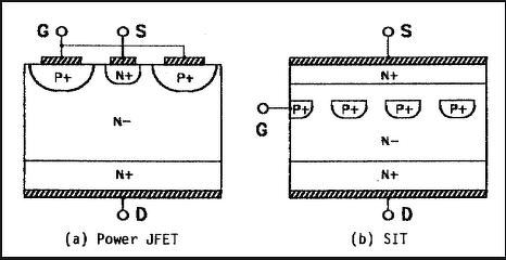

Erről miért csak most olvastam (olvasok) először, pedig 1950-ben találták fel? Miért nem terjedt el?
Mert ha jól emlékszem csak egyetlen cég gyártotta, ők is csak minimális inkább amolyan minta számban, meg gondolom nem lett rá tömegigény mert nem nagyon készült vele semmi olyan ahol bizonyíthatott vagy cáfolhatott volna bármit.
A leírás szerint ugyanezt hívják V-FET-nek is. Így már ismerősebbnek tűnt nekem, és rákeresve, a gúgli kiadott jópár találatot, tehát azért használják pár helyen.
Egyébként meg (anélkül, hogy mélyebben belemásztam volna a dologba, csak a józan paraszti eszemet használom...) ha az az előnye, hogy nagy feszültséget is elvisel, akkor érdemes nagy feszültségről használni (mily meglepő...). Akkor viszont minden másnak is célszerű ekkora feszültségről mennie, vagyis azoknak is el kell viselni a nagyobb feszültséget. Akkor már egyszerűbb, ha mindent a "szokásos" feszültségen használunk, és nem bonyolítjuk az életünket többféle (külön az előerősítőknek +-15 V, a meghajtóknak +-30-50 V, a végfoknak +-100-200 V) feszültséggel. Csöves erősítők esetén lehetne érdemes ilyennel végfokot csinálni, de aki csöves erősítőt épít az azért teszi, mert csöveset akar, és nem FET-eset... Halvány emlékem van a '80-as évekből, hogy a RT-ben volt ilyen erősítő építéséről cikk, ahol a tápfesz talán 150-200 V körüli volt. Az már nem ugyanaz, mint 50-60 V... A hozzászólás módosítva: Feb 18, 2021
Van különbség a kettő működése között:
Persze hogy van, a SIT-nek és a VFET-nek semmi köze egymáshoz. Volt róla valahol egy jó doksim de most nem találom.
Mint írtam, nem ástam bele magamat mélyebben... Az általad linkelt oldalon olvasható:
Idézet: „Static induction transistor (SIT) is a high power, high frequency transistor device. ... This device is also known as a V-FET, and can be found in some of the more upmarket amplifiers from Sony back in the late 1970's and Yamaha from 1973 - 1980.”
A wikipédia nem szentírás. Meg amúgy is látszik a különbség a kettő között, mivel valamiért nem terjedt el, így 1980-ig várni kellett az IGBT feltalálására.
