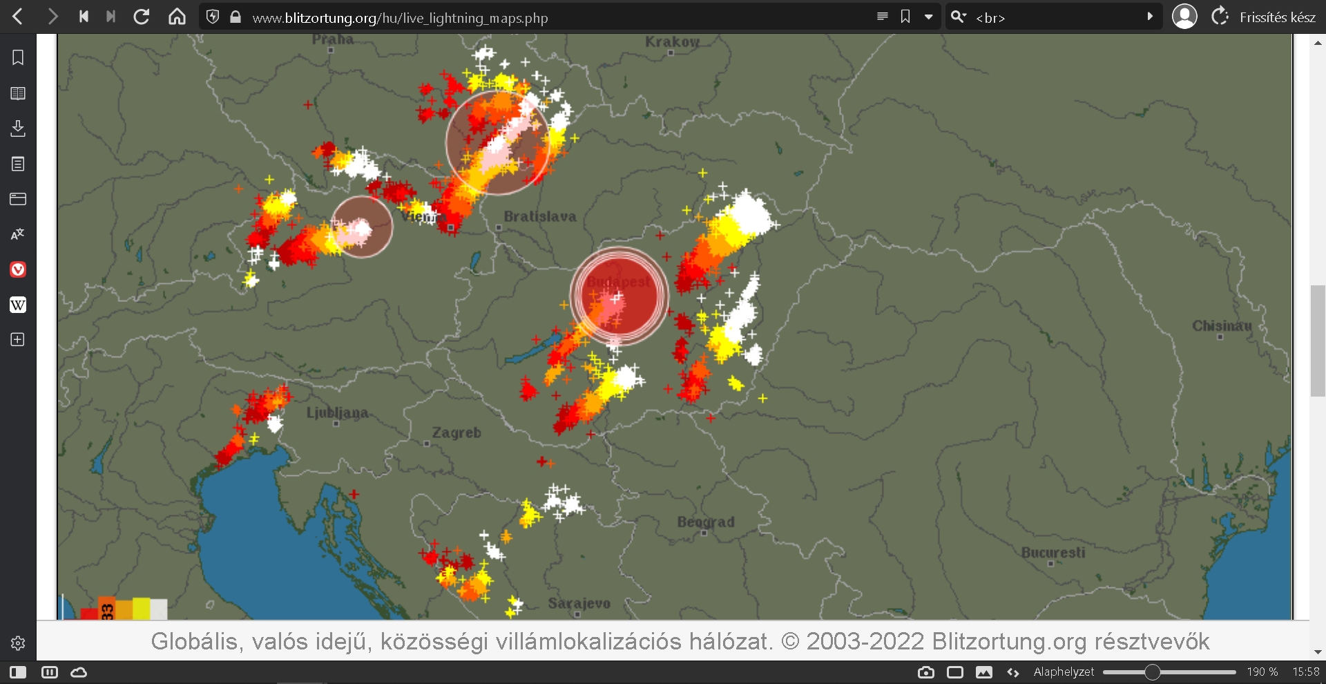

(#) Rosszmáj hozzászólása Ápr 24, 2022 /
Pestlőrincen dörög. Meg ahogy látom, másutt is.
(#) Bakman válasza Rosszmáj hozzászólására (») Ápr 24, 2022 /
Felettünk átszáguldott. A képen a pénteki cirkusz nagy része még látszik.
(#) Udvari Zsombor válasza Rosszmáj hozzászólására (») Ápr 24, 2022 /
A te képeden is látszik, hogy nálunk Keszthelyen semmi. Jelenleg csupán kis bárányfelhők mászkálnak, picit fújdogál a szél és kellemes napsütéssel 22°C van.
(#) mnyugger hozzászólása Ápr 24, 2022 /
Békéscsabán dörög piszkosul.
(#) sany válasza mnyugger hozzászólására (») Ápr 24, 2022 /
Arra felé 2-es riasztást adtak ki.
Itt szakadozó felhőzet, szép naplemente. Délután volt egy kis eső. Ennyivel megúsztuk. Szerencsére.
