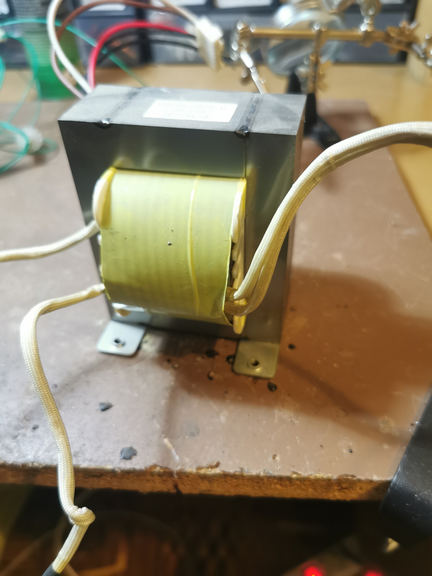

Kaptam egy transzformátort a következő felirattal UCBL100-500. Mit lehet tudni erről ? valakinek egy leírása nincs hozzá? Köszönöm. A hozzászólás módosítva: Dec 16, 2023
Szia. Igen
