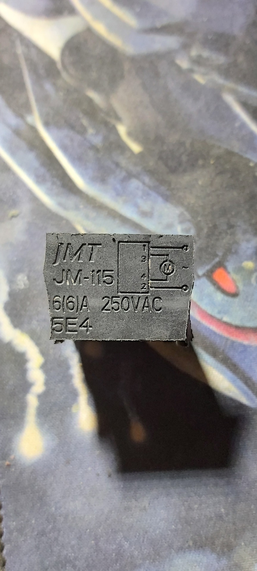

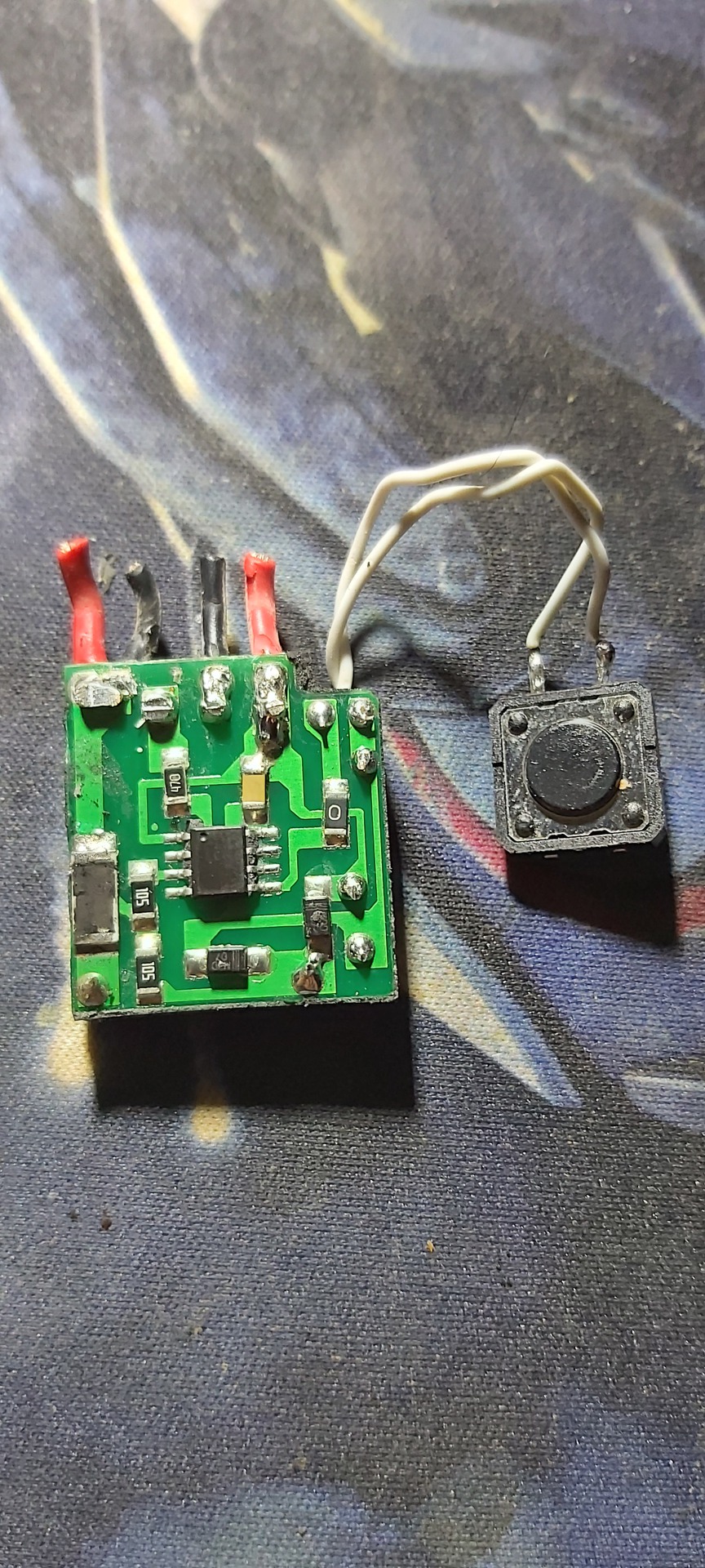

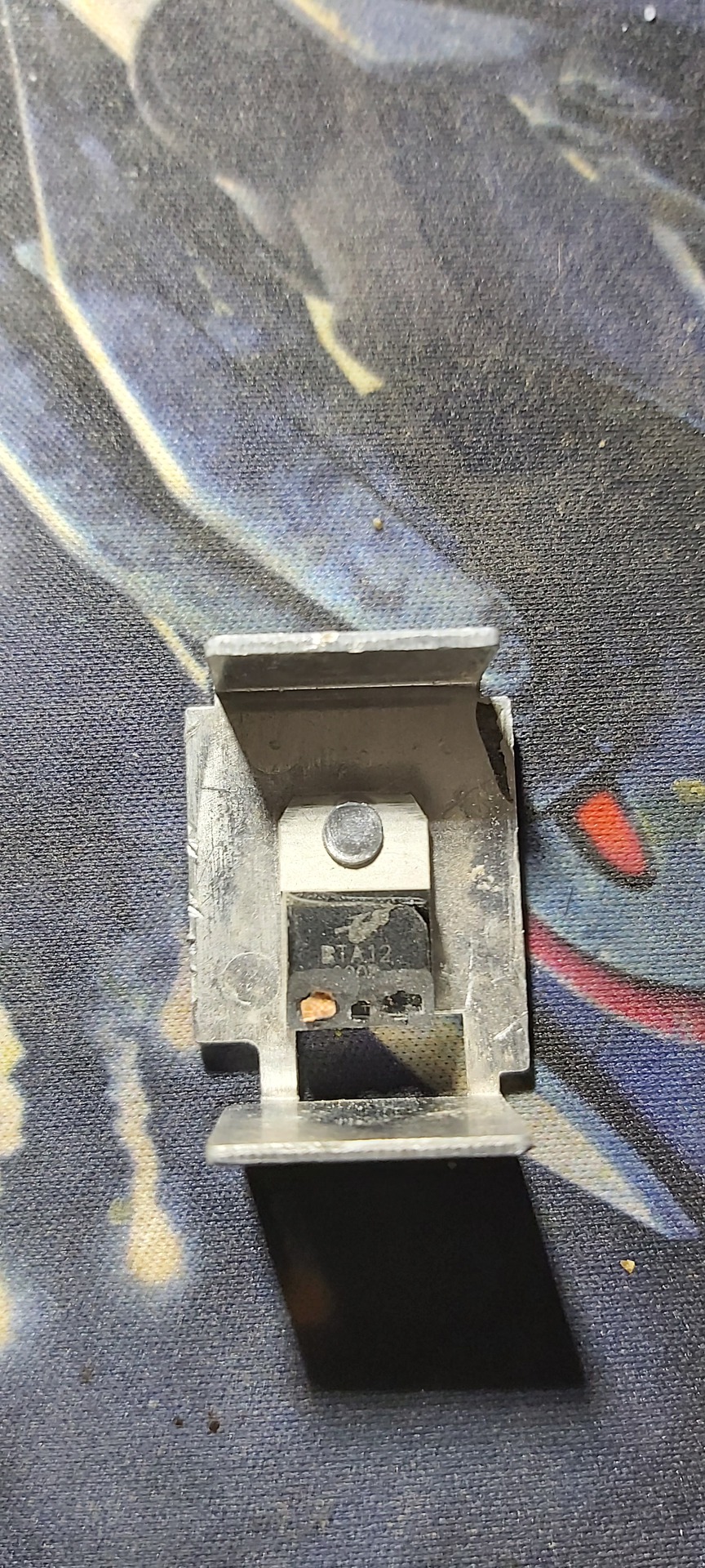

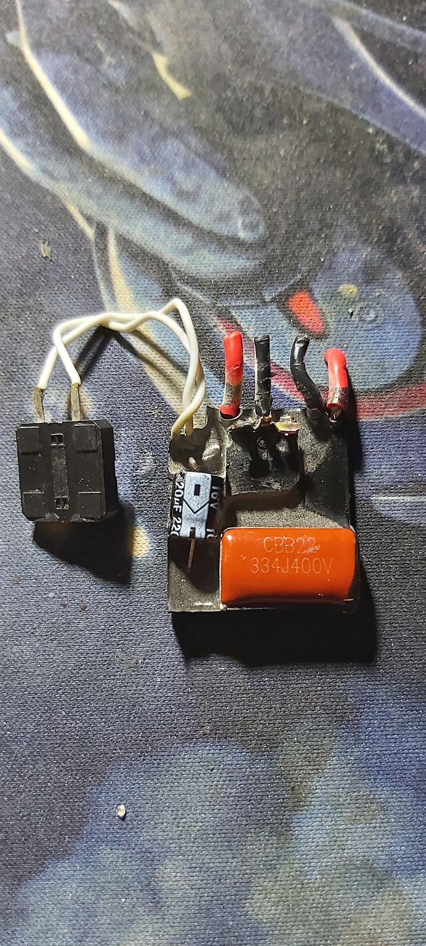

Tiszteletem!
Kaptam egy használt, szétszedett sarokcsiszolót megjavítani magamnak vagy alkatrésznek.
Az előző tulaja azt mondta rendesen működött nem volt lágyindítós de legutolsó használatnál mintha ki be kapcsolgatták volna, szakaszosan működött. azt hitte a kapcsolója romlott el és szétszedte. Én ilyen kapcsolót még nem láttam az én Skilemben "két nyelves" billenőkapcsoló van (ha így kell mondani) a fázist és a nullát is kapcsolja nyomásra.
A kérdéseim: 1: Ez az elektronika csak kapcsolja "jelet ad" a BTA12-nek?
2: 230V lehet e a motor ha igen helyettesíthetem a Skilhez hasonló kapcsolóval?
Nagyon szépen köszönöm a segítséget!
A hozzászólás módosítva: Dec 19, 2020
(#) zaza99 válasza Darfol hozzászólására (») Dec 19, 2020 / 1
Ez lehetett fordulatszám szabályzó is. Nyugodtan kihagyhatod. Elég egy érintkezős kapcsoló is nincs minden gépben két érintkezős.
(#) nemgyuri válasza Darfol hozzászólására (») Dec 20, 2020 / 1
Szia! Az a "kapcsoló" 90%, hogy fordulatszám-szabályzó volt. Csak "két nyelves" kapcsolót használj hozzá! Szigetelési probléma esetén kikapcsolt állapotban is lehet fázis a házon!

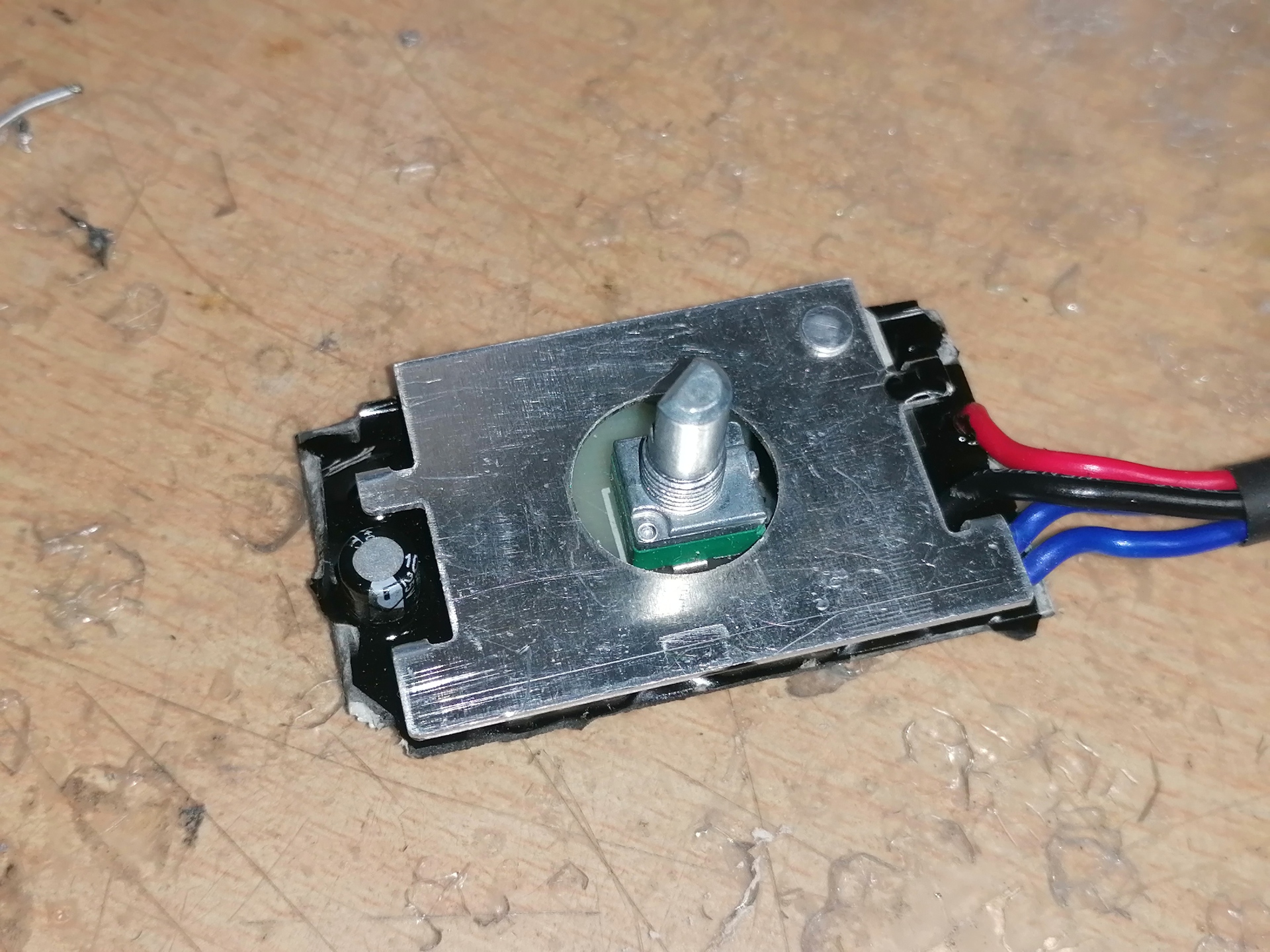

Üdv. Egy asztali fúrógép szabályzója ment tönkre.
A gép csak egy picit mozdul meg, mintaki egy rövid időre indulni akarna, de meg is áll. A vezérlőjében IC is van, típusszám nélkül. Tud valaki ajánlani valamilyen kapcsolást, amit meg lehetne építeni a fúrógéphez fordulatszabályzónak?
(#) Sebi válasza jdani hozzászólására (») Aug 22, 2021 /
Nem biztos, hogy tönkrement az IC - én visszarajzolnám az áramkört. Az R13-R14 gyanús, hogy felirat nélküli, meg kell mérni - szerintem két egyforma érték lehet ott a nagy feszültség különbség miatt.
Feltehetően univerzális soros (kefés) motor van a gépben és ez egy triac-os szabályzó lehet.

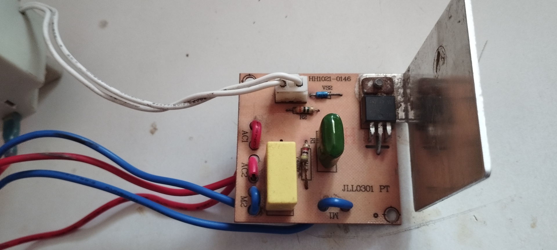

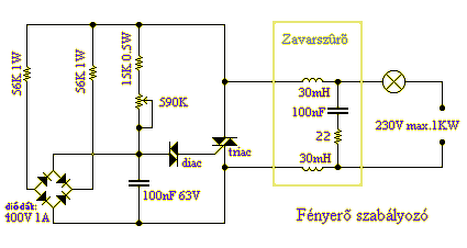

(#) martin66789 hozzászólása Aug 29, 2022 /
Adott a képen látható porszívóból származó motor fordulatszám szabályozó.
Át lehet ezt alakítani hogy ne a fél tápfeszültségtől szabályozzon felfele, hanem 0-tól szabályozzon?
A Triak BTA12 600B és 470k Ohm-os potméter van a kapcsolásban.
A hozzászólás módosítva: Aug 29, 2022
(#) Bakman válasza martin66789 hozzászólására (») Aug 29, 2022 /
Kevés az alkatrész benne. Olyanra kell átalakítani, mint amilyen a mellékletben is szerepel, a zavarszűrő rész elhagyható.
(#) martin66789 válasza Bakman hozzászólására (») Aug 29, 2022 /
230V-os 300W-os villanymotorhoz kellene, viszonylag hosszú üzemidőkre.
