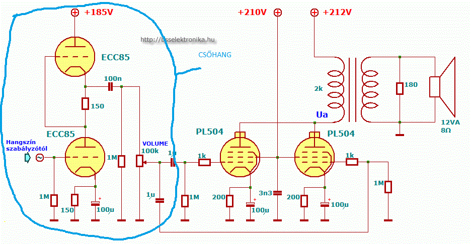

Az R4902-ből elvileg meg kellett maradnia ECC85-nek. Találtam egy gitárerősítős rajzot ( http://www.bsselektronika.hu/old/index.php?w=QgFSrw5kn1 ), amiben ezt használják előerősítésnek és hangszínhez is. Nos ebből ha a bekarikázott részt betenném a hangszínszabályzóm után (persze egyszeres erősítéssel), akkor talán kiderülne, hogy visz-e bele csöves hangot (- ha mégsem, akkor sem nagy veszteség, mert csak porosodik valahol a cső úgy is). Talán ennyi erőfeszítést még megér a dolog...

Ha azt a bizonyos kellemesen színezős hangot keresed akkor az a fokozat azt nem fogja bevinni.
(#) etilalkohol válasza Ge Lee hozzászólására (») Dec 11, 2022 /
A hangszínszabályzó rész bevinné? - cikkben a fentebbi rajz...

Csak egy ötlet .
A osztályban üzemeltetni az ECC85-öt .
(#) CIROKL válasza etilalkohol hozzászólására (») Dec 11, 2022 /
Önállóan az SRPP fokozat nem fog sokat jelenteni a csöves hangzásban, egy kicsit túlfokozva már van rá esély.

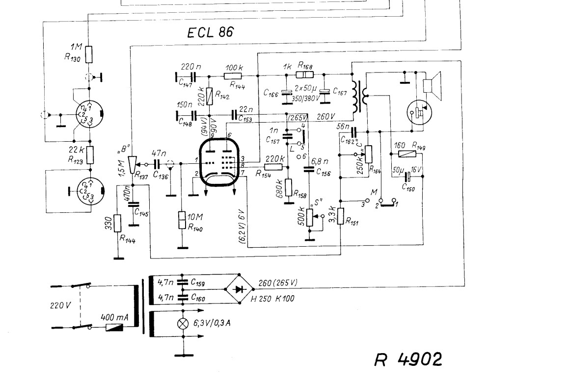

Igen, még az is beugrott, hogy az R4902-es végfokok megvannak és ha abból ki lehetne csatolni a jelet, akkor elvileg csöves hangja lenne de az egy 'nagy' erősítésű végfokcső, amit visszafogva kellene működtetni... ágyúval-verébre
Továbbá egy akkora megoldást kerestem, ami beleférne az előerősítő/dac/bemenetválasztó/hangszínszabályzó dobozába (régi XT házba van építve és kb egy dupla HDD helyem lenne rá, de a csövek fűtenek) is, már látom, hogy ez nem fog menni, így külön külső egység lesz ami a jelutat nyújtja... ez van.
(#) etilalkohol válasza CIROKL hozzászólására (») Dec 12, 2022 /
No ez ígéretesen néz ki, ahogy olvasom kis erősítésű a cső alacsony zajjal.
Lehet róla többet tudni, meg lett építve/hallgatva, kb. mik a paraméterei?
Az R4902-es rádió (ECL86-os cső) trafói táplálásnak elég lenne próbához (az adatlap http://www.radiomuzeum.hu/images/sm/r4902.pdf szerint 50VA-es a hálózati trafója, ebből nekem oldalanként van egy)?

Passz, tarfó előttről lenne jó, mert a rossz átvitelt a kimenőtrafó okozza szerintem (ellenben az is a lelke hangilag), bár próbaképp nyilván a hangszórókimenetről lehetne egy fix ellenállással terhelve és azzal párhuzamosan egy potival visszavenni a szintet...
