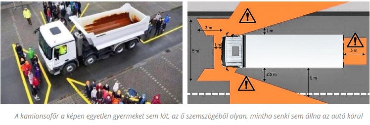

(#) uniman válasza kaqkk hozzászólására (») Ápr 12, 2023 /
Én is valami hasonló aggályokat kezdem leírni (de falrahányt borsó-)...először itt...meg itt is (meg még 1-2x). Durván fogalmazva, ha átmegyek kocsival egy rolleresen, akkor én leszek a hibás, mert nem vettem figyelembe a jelzőfényeit (előírások nincsenek rá)...vagy netán a rolleres lesz a bűnös, mert nem jelzett úgy, ahogy az elő van írva (vagy nincs ?), kézzel...?
Ezt nevezném "hamis biztonságérzetnek"...
A teherautó "holttereiről" is mellékelek egy ábrrát...

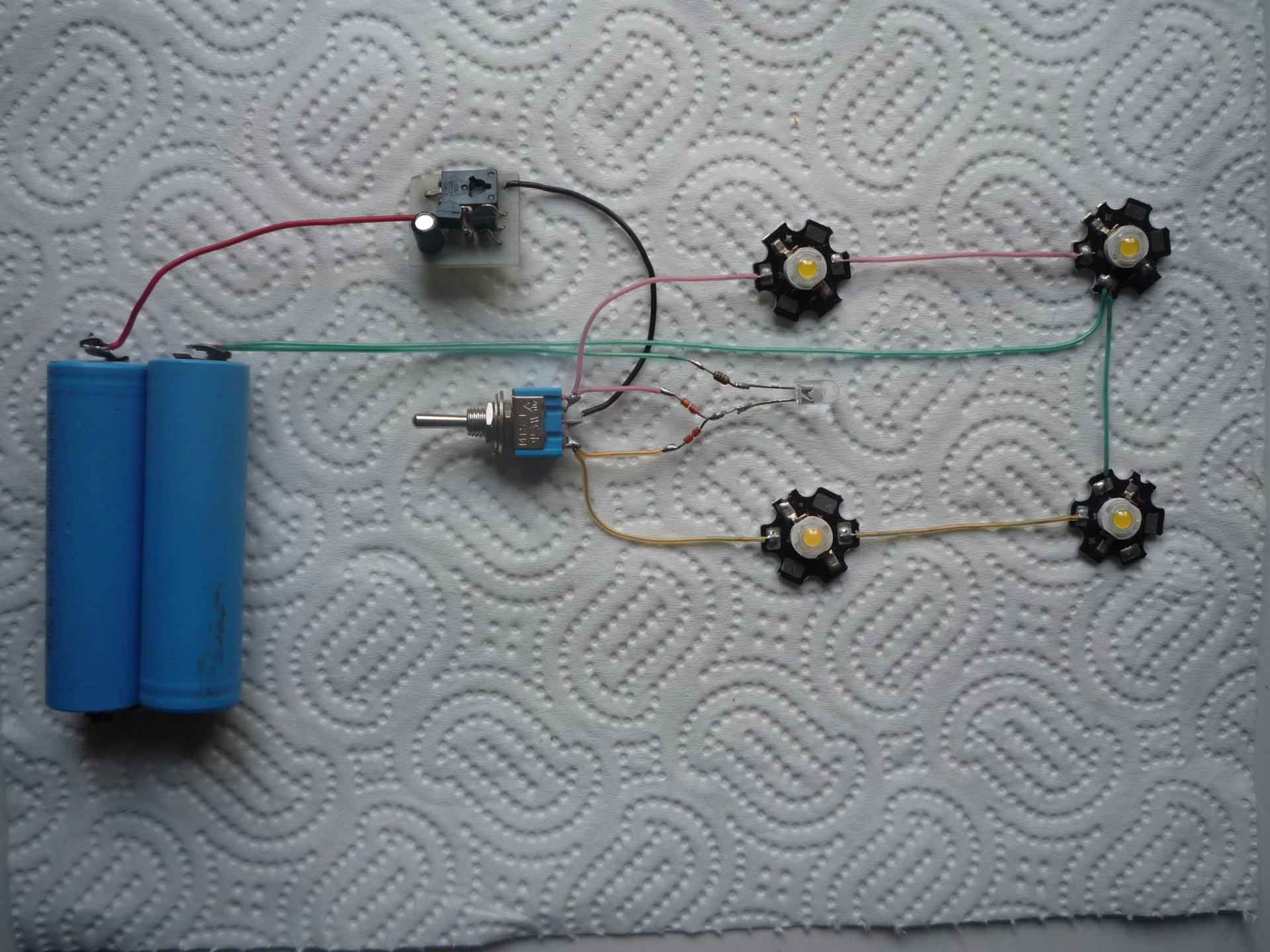

(#) ITI47 válasza szs hozzászólására (») Ápr 12, 2023 / 1
A motoromban is fehér van, középfehér, kadmiumsárga búra alatt. Itt egy kép, ahol látható a működő kapcsolás. Ennyire egyszerű. 3W-os ledekkel:
Ez nem az, ami az én megoldásomban van. Nálam két sorbakötött 3,4V-os 900 mA-os led van. Ha megnézed a képet, 2 db. Li-Ion akkuról táplálkozik. Az max 8,4V-os. És nem 6000 Lumenes, hanem 4000. Ha kell, tudok küldeni ilyent, a posta levélként kb. 800 Ft.
(#) ITI47 válasza ITI47 hozzászólására (») Ápr 12, 2023 /
Bocsi, elírtam. Nem 6000/4000 Lumen, hanem Kelvin. Lumenben ledenként 220.

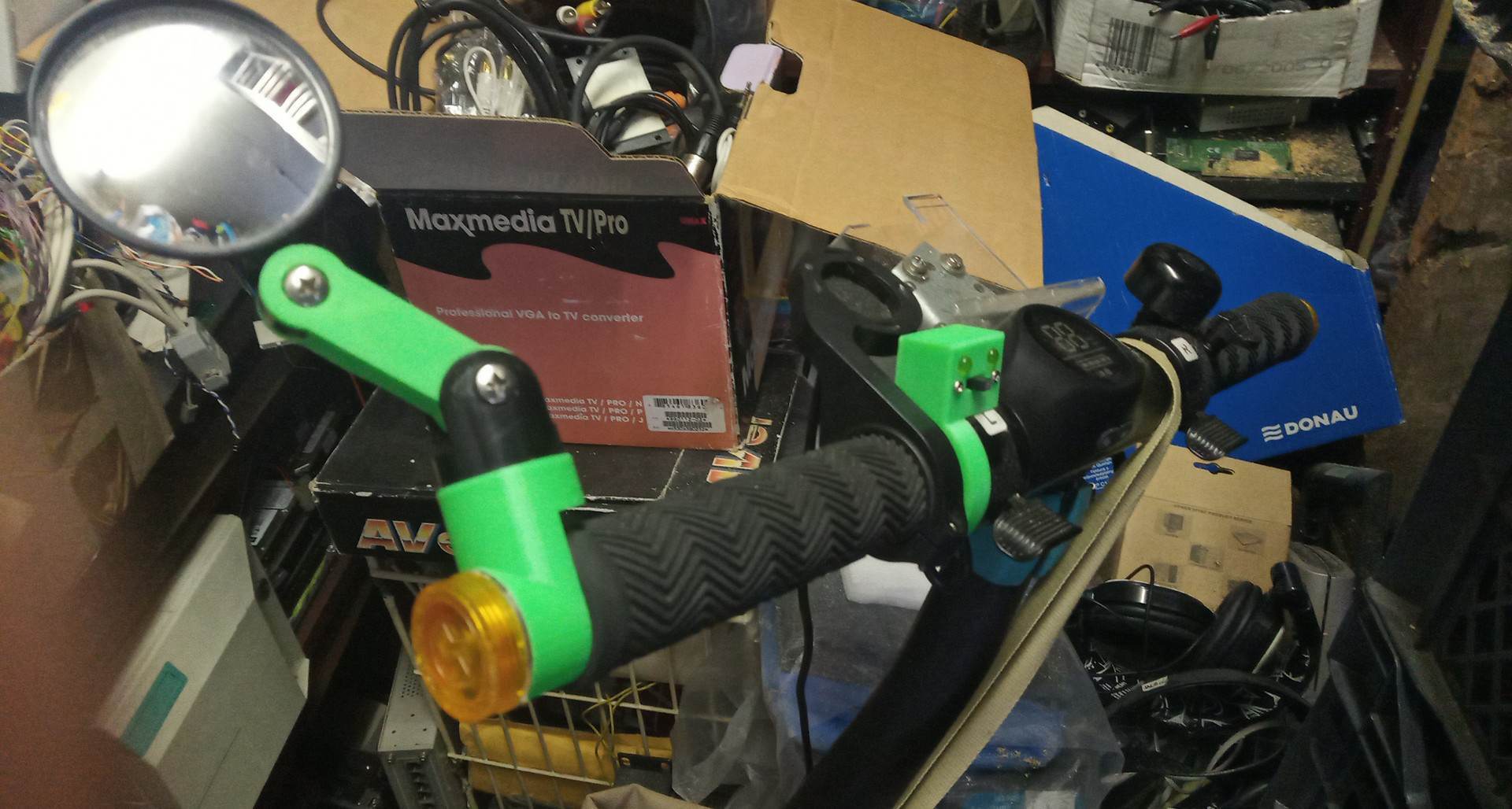

(#) pipi válasza kaqkk hozzászólására (») Ápr 13, 2023 /
A kormány végébe szerelve szerintem látszik. A zöld rész 3d printerrel készült, a sárga lampicsku belül már nem eredeti, 3 fehér led van benne, 1 előre, 2 hátrafelé virít, de oldalról is látszik

(#) ITI47 válasza kaqkk hozzászólására (») Ápr 13, 2023 /
Szerintem érdemes lenne megépíteni, mert csak a próba dönti el hogy működő képes-e. Nekem fontos volt az is hogy akkor is jól látható legyen az index, ha rásüt a Nap. Ehhez az én megoldásomnál elegendő 2 db. Li-Ion akku. 8,4V 2600 mAh-s. Ez a két akku elég pici, a teljesítményéhez képest, 36x65x18 mm.
