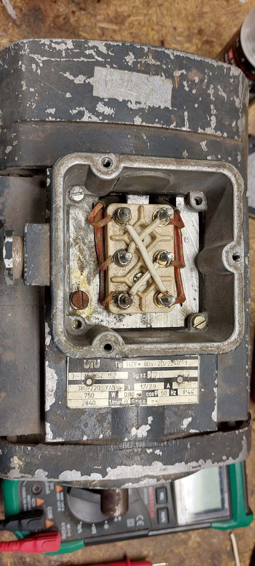

Nemreg vettem egy hasznalt 3 fazisu 0.75kW-os villanymotrot, amit szerettem volna frekvenciavaltoval hasznalni.
Megjott a motor, erre proballom delta bekotesben, de nem mukodik. Se 100 uFos kondival, se frekvenciavaltoval (ami 2.2 kW-ig van ertekelve) nem akar beindulni. Viszont kiprobaltam 380 V-on csillag bekotesben, ugy meg tokeletesen mukodott.
Mivel mukodik a motor csillagban, valoszinu nem zarlatos, de biztonsag kedveert megneztem multimeterrel, erre latom a tekercselesek kivezeteset: [kep 1]
Szoval a vegen igy oldottam meg a delta bekotest [kep 2]
Lehet hogy sokaknak ez egyertelmu volt, de nekem jo kis fejtorest okozott. Meg sose lattam ilyen kivezetest. Ha valakinek hasonlo problemaja van erdemes leellenorizni a tekercseket.
(#) IQNUKU válasza Balint555 hozzászólására (») Júl 11, 2022 /
Ilyen az, amikor Mekk Elek tekercsel újra egy motort.
Első blikkre is látszik, nem gyári a kivezetés.
(#) Alkotó válasza Balint555 hozzászólására (») Júl 11, 2022 /
Ha már kiderült a tekercsek bekötése, akkor ez nem okoz gondot a későbbiekben.
De az adattábla szerint ez a motor csillagban tud a normál háromfázisú hálózatról működni. Ehhez viszont bármelyik oldali 3 kivezetést összekötve, az üresen maradt kivezetések éppen alkalmasak.
Nem látom miért lenne jó ezt a motort deltába kötni, hiszen az ilyen tápláláshoz szükséges 3x230V nem áll rendelkezésre.
