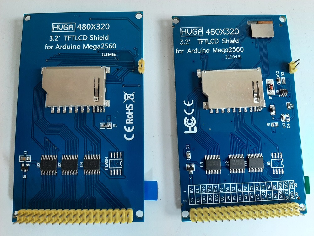

(#) lipovari hozzászólása Jan 2, 2024 /
Hozzáértők segítségét kérném.
Van egy arduino Mega2560 és egy 3,2" TFT LCD .
A probléma az , hogy míg a bal oldalon lévő régi kijelzőt használva a megán lévő stabil tok alig melegedett, a másik 3.2" kijelzővel Jobb oldalival viszont az arduinó stabil tok tűzforró. Régi kb. 150mA az új meg 350mA eszik.
Az egyik ILI9486 az alacsonyabb fogyasztású, míg az ILI9481 a nagyobb fogyasztású.
Tudnátok erre valami megoldást?
Köszi
Szabi
(#) pipi válasza lipovari hozzászólására (») Jan 2, 2024 /
Gyanús hogy a háttervili kajál. Nem lehet hogy 3V3-ra van méretezve?
(#) lipovari válasza pipi hozzászólására (») Jan 2, 2024 /
Tuti, hogy az. Igazándiból azt nem tudom, hogyan van 3,3V-ra méretezve. Az alaplapra dugod közvetlenül.
(#) Massawa válasza lipovari hozzászólására (») Jan 2, 2024 /
A stekkeren egyöntetüen 5V van és ott a stabi az U1.
(#) lipovari válasza lipovari hozzászólására (») Jan 2, 2024 /
Annyit kideritettem, hogy az U6 egy LED driver PT4103B23F az adatlapból kiderül, hogy van egy áramfigyelő ellenállás. ezzel lehet keverni...
(#) sdrlab válasza lipovari hozzászólására (») Jan 2, 2024 /
Szinte 100% hogy a háttérvilágításban van az ok. Gyakran csak egy sima előtét ellenállás ez, annak minden hátrányával....
Ha LED driver van, úgy annak illene különböző tápfesz esetén is hasonló árammal hajtania a háttérvilágítást. Viszont, lehet hogy el van ültetve, rossz érték van ott.
Adatlap alapján számold ki, mekkora figyelőellenállás kell a max 150mA-hez, és cseréld ki arra.
(#) lipovari válasza sdrlab hozzászólására (») Jan 3, 2024 /
Igen. Ez lesz a megoldás. Az ellenállások R2 R3 4.7R nagyobbra lesz cserélve. Meglátjuk
Köszi

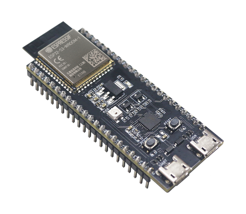

(#) janimester hozzászólása Jan 7, 2024 /
Üdvözletem. Évek óta használok arduino-t és karakteres kijelzőket. De most kezdtem el felfedezni a TFT érintőképernyőket , és rendeltem egy SSD1963 alapú 5" TFT LCD kijelzőt és egy ESP32 S3 wroom1 kontrollert. Mivel teljesen sötét vagyok hozzá, és sehol nem találtam olyan leírást ami szájbarágósan elmagyarázná, hogy hogyan is kellene össze párosítani a kettőt illetve programozni nagyon megköszönném ha valaki hasonló projekten dolgozna, és tudna segíteni kicsit. Leginkább az érdekelne, hogy a kijelzőhöz van-e valami editor amivel gyorsabban lehetne haladni. Mellékelek képet a rendelt eszközökről.az lcd típusa:
A hozzászólás módosítva: Jan 7, 2024
(#) pipi válasza janimester hozzászólására (») Jan 7, 2024 / 1
Szerintem ez a kijelző nem jó választás volt, túl sok lábat elvisz a vezérlése, vagy akár nincs is annyi szabad lába az esp-nek... Inkább válassz SPI felületű lcd-t, a kezeléséhez javaslom a TFT_eSPI könyvtárat. Bár rápillantva ebben is van driver a SSD19963-hoz...
(#) majkimester válasza janimester hozzászólására (») Jan 7, 2024 / 2
Ha már ESP32 + kijelző, akkor vannak ilyenek is:
Az ESP32-S3-WROOM-1 rá van integrálva. A külvilággal soros kommunikációval lehet kapcsolatot teremteni.
Gyárilag az LGVL demo fut rajta, ha tápfeszültésget kap:
Az LGVL-hez lehet használni a SquareLine Studio -t grafikus editornak, ami személyes használatra limitáltan de ingyenes.
LGVL helyett lehet más grafikus lib-eket is használni.
Arduino GFX, ESP32-audioI2S vagy Gt911-arduino, de ezekhez nem néztem utána, hogy van-e grafikus editor.
(#) janimester válasza majkimester hozzászólására (») Jan 7, 2024 / 1
