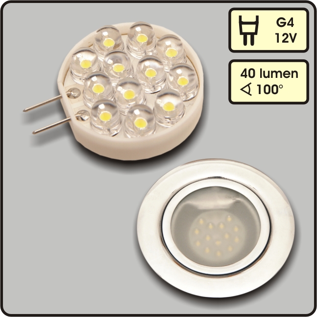

(#) AAA21 hozzászólása Júl 3, 2008 /
Természetesen a kerékpárlámpa nem vizalatti üzemhez lett kitalálva én sem oda szántam hanem a kertbe. Ennek ellenére azt mondom, hogy a vízalatti kialakítás 220V esetén amatőr eszközökkel és tudással Isten kísértés. De nincs is rá szükség ha veszel néhány ledet kiöntöd epoxigyantávan és üzemel 12 V-ról, nyugodtan alszol és a pénzed is a zsebedben maradt.
Ha nem akarsz annyit kínlódni megveheted készen, - de ez a honlap nem ezeknek a manusoknak készült. Ha átmeneti megoldás is érdekel itt egy kis lehetőség:
12db meleg fehér színű meleg fehér LED, 100o sugárzási szög, 50000 óra élettartam, 1W fogyasztás. Ez a LED lámpa természetes fehér fényével nem rontja el a színeket!
http://www.lessled.hu/
Az "algátlanító" nagyon érdekel!

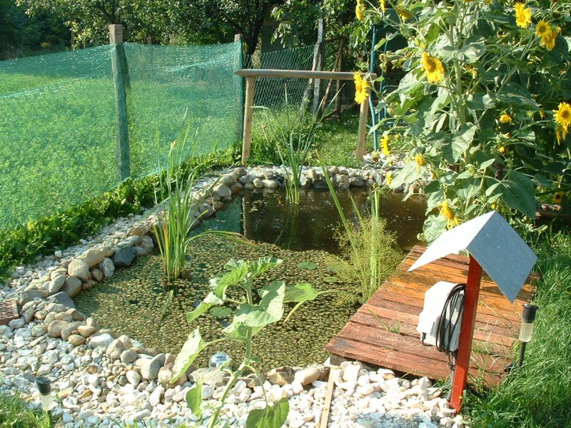

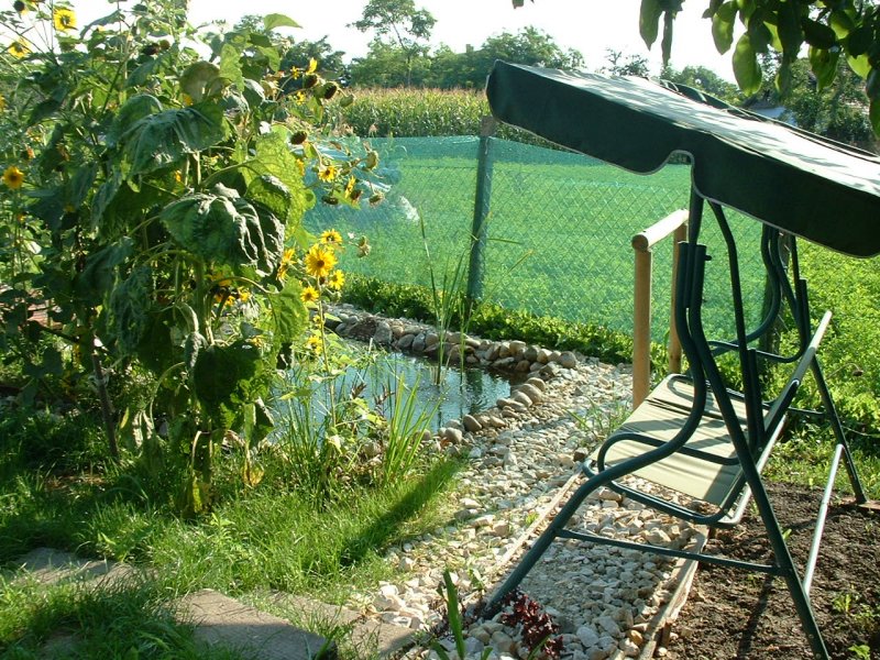

(#) Andrew3 válasza Andrew3 hozzászólására (») Aug 4, 2008 /
eléggé haldoklik ez a topic sajna...
kedvcsinálónk pár fotó....
És még valami...na hol az UV lámpa!?
(#) Andrew3 válasza (Felhasználó 13571) hozzászólására (») Aug 4, 2008 /
köszi!
Remélem tudják hasznositani a többiek...
nekem már műszik...egy vödör perpill a szűrő,és annak a felszinén megjelnő vizet világitja át a germicid cső...amit mezei kompakt cső trafó hajt meg...az egész a kis házikóba van elrejtve,és a patakot táplálja...hatékonysága biztos kisebb mint amelyik cső közvetlen a vizben van(csőban),de egyszerűbb igy kivitelezni,max. lassabban hat...(ami necces,hogy ha látogató kisgyerek van,direkt szólni kell,hogy a kis házikóba nem benézni...)

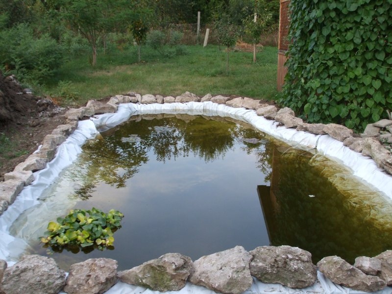

(#) misi 54 hozzászólása Aug 24, 2008 /
Az én tavam most készült el ,a fólia 0.18-as fekete fehér fény stabil állítólag 5-6 évet kibír (150 ft négyzet méter)próbának jó.A sterilizálást én a régi higanygőz lámpa
kvarc csövével akarom megoldani.Szilikonkaucsuk szigeteléssel.Az F.S.B az akváriumnál az összes víz alá merülő elektromos cucc szigetelését tökéletesen megvédte.A halogén világítást meg kellene próbálni kémcsőbe rakni (elméletileg hőálló1-1 db izzót valószínűleg kifog bírni.)és F.S.B-vel lezárni.Én most még a víz vasasságával az algával és a macskák távoltartásával vagyok elfoglalva.

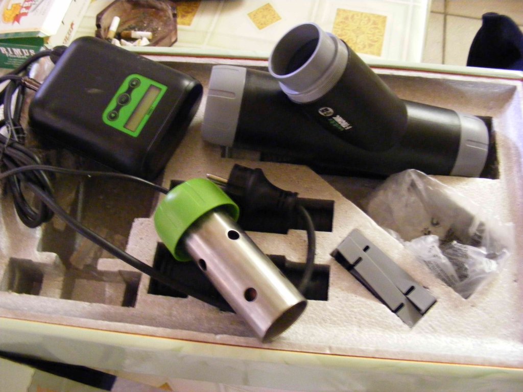

Sziasztok : Látom meglehetősen régen érkezett ide hozzászólás ? Nekem is van már mintegy 15 éve kerti tavam és építettem 2éve egy másikat is szóval már 2 darab van az első az 7 köbös a második az 10 köbös . Az elsőről még anno nem készültek képek mert abban az időben még nem volt digitális gép , csak hagyományos képek voltak róla , a másodikról már az egéssz építés folyamatáról készültek képek . Ezeket ITT meglehet nézni . Ha volna kérdés valakinek akkor szivesen válaszolok az építéssel kapcsolatosan is és az elektromos berendezéseiről még nem készültek képek de bepótolom és közzéteszem ! Azokról is tudok némi infóval szolgálni ha van rá érdeklődés ? De egyébként az elektromos cuccok közt van egy gyári masina amit nem én csináltam / Velda tronic /névre halgat amia fonál algák elen hivatott az összes többi az házi építésű?

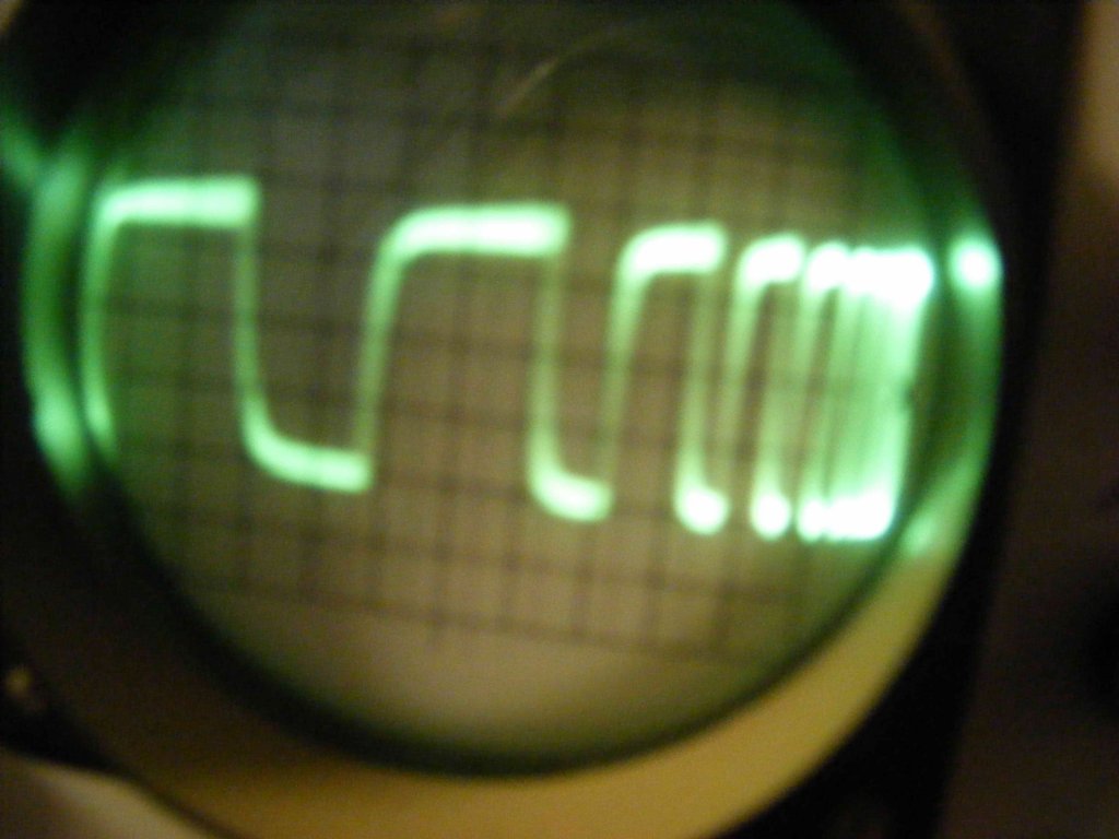

Hátha van valaki nálam szakavatottabb aki tudna segíteni.
Adott egy I-tronic nevű kütyü amit tavaknál kell beépíteni a szűrő nyomó ágába a szivattyú után (persze csak ha nem akarunk sok fonalas algát).
Szóval után építésen gondolkodom mert elég húzós árban.
Egy biztos a rezet bontja de vajon sima egyen áram is jó erre a célra?
Kipróbáltam egy pohár vízben és szemre ugyan az történt
egyennel is meg a saját "dobozkájával" is.
De ahogy az orosz csodán látszik igen négyszög a jel.
Köszi.
(#) CIROKL válasza gubi hozzászólására (») Jún 24, 2009 /
(#) gubi válasza CIROKL hozzászólására (») Jún 24, 2009 /
Igaz erről ott nincs szó de ott kellett volna feltennem a kérdést de nem találtam hasonlót.
Köszi.
Addig még átnem helyezik oda azért itt válaszolok neked ! Ha megnézed a jel alakját szkópon akkor mi ebben most a kérdés ? Viszont a veldánál lehet az intenzitást állitani , jó lenne ha egy tüzetesebb mérést végeznél a különböző fokozatoknál ! Nekem is már kb 3 éve velda és amikor megvetem anno egyből szétszedtem és belekukantottam hogy mi is az ami egy vagyonba került ! Ha jól emlékszem valami PIC van benne , szerintem egyszerü lenne lemásolni az egész belvilágot meg a PIC progit is ? Már most hogy fölhoztad engem is kiváncsivá tett ismételten a történet , még az enyém VEDA 1-es és akkor már jobb lenne egy 2-es PIC -et beletenni ?
Annyi történik hogy feszt emel ha állítasz a százalékon, pic szerintem a ki-be kapcsolást intézi éjszakai idő reggeli idő, meg persze lehet hogy a négyszöget is ő teszi bele.
De itt a réz a lényeg. (szerintem bontás)
