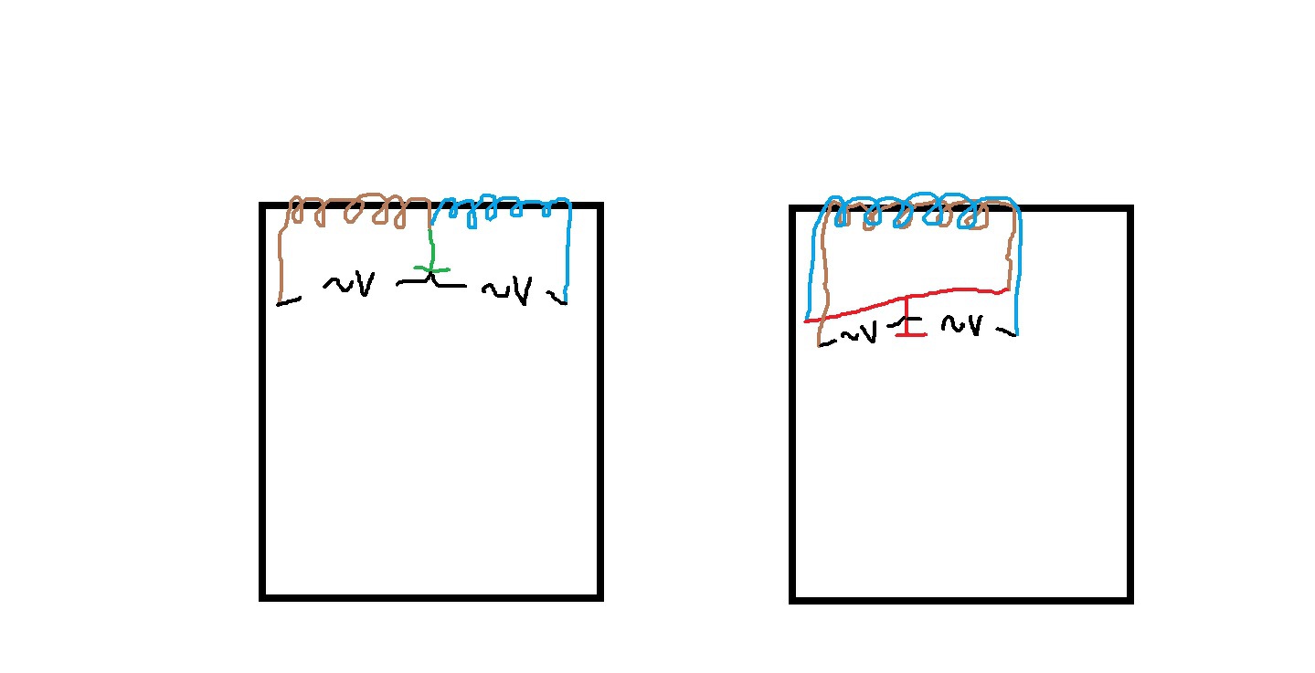

(#) rookie hozzászólása Ápr 27, 2024 /
Feltöltöttem egy fotót. Szimmetrikus tápegység készítéshez melyik tekercselési technika az elfogadott? A baloldalin egy szálként van tekerve a szekunder, egy kivezetéssel testnek középen, a jobboldalin duplán, egymással párhuzamosan, egymás mellé lett feltekercselve a vezeték. A két-két kivezetésből kettő összekötésre került (és ez a test), olyan módon, hogy ne kivonódjanak a feszültség értékek egmásból. Van bármelyiknek gyakorlati szempontból előnye/hátránya? Vagy a két konstrukció tekinthető ekvivalensnek?
Köszönöm a válaszokat.
(#) granpa válasza rookie hozzászólására (») Ápr 27, 2024 / 2
Egyesével tekerve, -rétegekben-, azonos menetszámnál is lesz némi különbség, hacsak nem tárcsásan tekercseled. Az együtt tekert 2 szál teljesen azonos lesz.
(#) Imi65 válasza rookie hozzászólására (») Ápr 27, 2024 / 1
Én eddig a bal oldali verziót láttam gyári, vagy profi műhely által készített transzformátornál is. Ennek a tekercselésnek talán 1 hátránya van, hogy a felső fél tekercsnek valamivel nagyobb Ohm-os ellenállása lesz, mivel nagyobb átmérőre hosszabb menetek kerülnek. Ez nem szokott a gyakorlatban problémát okozni.
(#) Gafly válasza granpa hozzászólására (») Ápr 27, 2024 / 2
Amit lehet csökkenteni, több réteggel. Nem biztos ám hogy "annyira" szimmetrikusnak kell lennie. Tápegységnél annyira nincsen nagy jelentősége, brummot növeli picit. Ha audifül kimenőtrafó lenne, akkor simán "meghallanák"...
Az együtt tekert szálak esetében kozkázat, hogy a huzal zománcszigetelése viseli a teljes feszültséget, és nem a rétegszigeteléssel megosztva. Pár voltnál nem sokat számít, de érdemes erre is tekintettel lenni, mint szempont...
(#) Gafly válasza Imi65 hozzászólására (») Ápr 27, 2024 /
Szerintem ebben neked igazad van, próbálok elképzelni egy duplaszálas sortekercselő gépet.
(#) rookie válasza Imi65 hozzászólására (») Ápr 27, 2024 /
Együtttekert dupla szálra utaltam, egymás mellett vannak a szálak, nem egymás felett. Elnézést ha a paintes rajzom nem adta ezt vissza
(#) Gafly válasza rookie hozzászólására (») Ápr 27, 2024 / 2
Pontosan értettük mi. Szerintem tökéletesen meg is kaptad a választ, legtöbb szempontból.
(#) Alkotó válasza rookie hozzászólására (») Ápr 27, 2024 / 1
Ha a célszerűség is szempont, akkor egy harmadik megoldást javaslok. Tekerj külön-külön 2 egyforma menetszámú tekercset, és a trafón belül azokat ne kösd össze sehol.
Így kapsz két független tekercset, amit ha úgy alakul később akármire is tudsz használni. És persze akár össze is kötheted őket kívül a szimmetrikus tápláláshoz.
Nem tudom mennyire fontos, de vannak itt olyan témák ahol a karodat is levágnák ha így akarnál szimmetrikus táplálást készíteni. Szerintük a szimmetrikus tápláláshoz két független tekercs, két független diódahíd, külön pufferek kellenek, és miután ez mind megvan, akkor az így kapott egyenirányított és szűrt feszültségeket kell közösíteni.

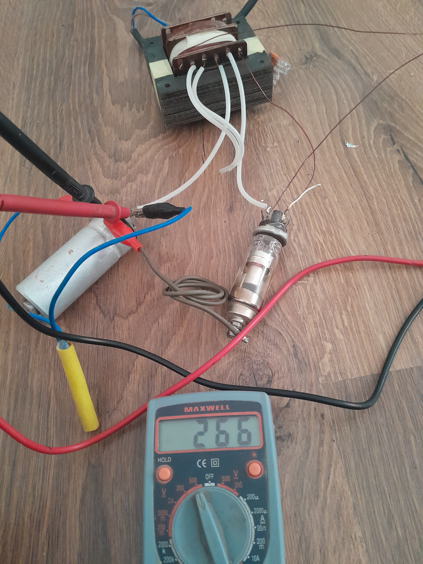

(#) jani1987 hozzászólása Máj 24, 2024 /
Egy hirtelen ötlettől vezérelve kedvem szottyant egy DY86 csővel egyenirányítást készíteni. Az adatlap szerint 1,4V fűtés kell neki. Amit soha nem értettem, hogy ez az üresjárati feszültség vagy az ami a terhelés után áll be?
(#) jani1987 válasza jani1987 hozzászólására (») Máj 24, 2024 /
Kiegészítés deszka modellel.
(#) Gafly válasza jani1987 hozzászólására (») Máj 24, 2024 /
Eredetileg arra a célra lett tervezve, hogy FF televízió anódfeszültségét szolgáltassa.
Fűtése egy? menet a sorvégfokozat ferrit transzformátorán a "kutyaházban (mert harap)".
Amúgy sima közvetlen fűtéső dióda, bár áramban nem sokat bír...
Jó az irány, mellesleg.
(#) jani1987 válasza Gafly hozzászólására (») Máj 24, 2024 /
Olyan 40mA ha jól néztem. Triódás teszthez több mint elég 10mA-ig. Legyen már haszna ha már van.

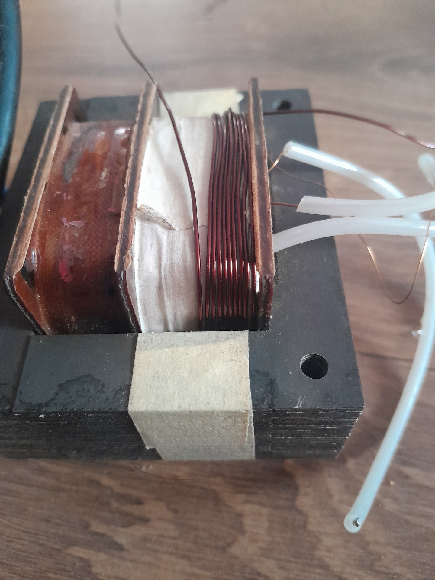

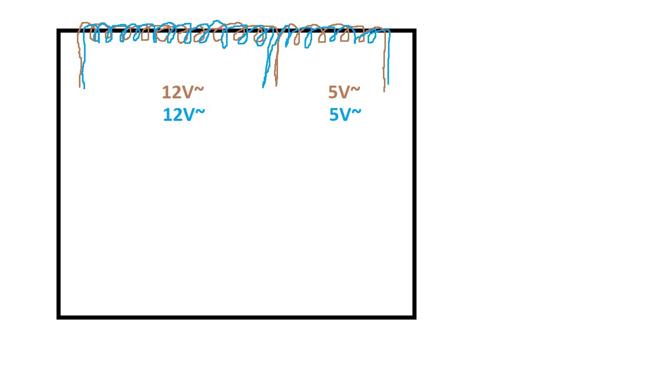

(#) rookie válasza rookie hozzászólására (») Máj 26, 2024 /
A fotón látható tekercselés áll rendelkezésre egy trafón. Duplán van tekerve végig. Mindkét szálon van kivezetés, ahol kivehető 12V-12V, illetve az egész egyben 17V-17V. (vagy akár 5-5V, de erre nincs jelenleg szükség). A kérdés az, hogy jól sejtem, hogy nem lehetséges úgy összekötnöm a kivezetéseket, hogy egyidőben tudjak levenni 12-0-12V-ot, és 17-0-17V-ot?
Köszönöm a választ előre is.
