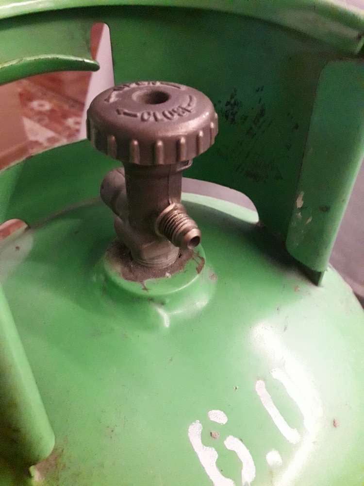

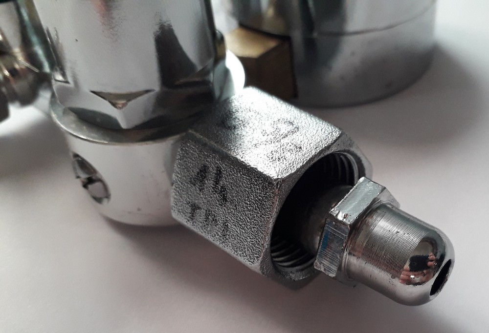

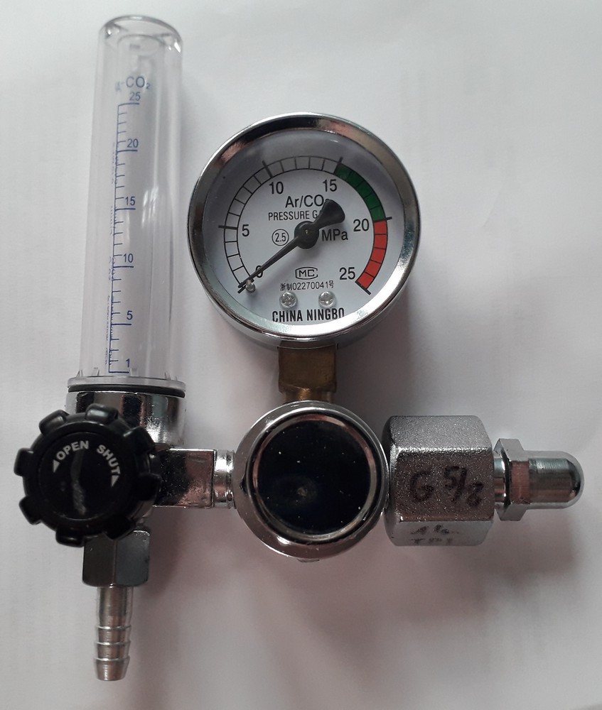

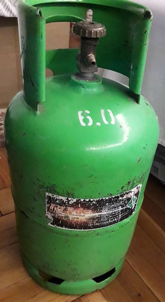

Üdv, kérdezném a szakmában jártasabbakat, létezik e valami csatlakozó, melynek egyik vége 1/4 SAE belső menetes (rámegy a palackra), másik vége G5/8 14TPI külső menetes (bele megy a reduktorba), vagy esélytelen, és esztergáltatnom kell egy ilyet valahol?
Szert tettem egy kifogyott R134a palackra, erre kellene rátenni a Co2 reduktort.
(#) Régi motoros hozzászólása Júl 12, 2024 /
Még egy, létezik ez a fajta töltőcső mindkét végén 1/4 SAE csatlakozóval ami rámegy az előző képen látható palackra, de nagyobb nyomást mérni képes műszerrel? Legalább 30BAR / 450PSI méréshatárral rendelkező órával kellene, lévén, hogy a palack próbanyomása is 30BAR.
(#) AZoli válasza Régi motoros hozzászólására (») Júl 13, 2024 /
Bármelyik ilyen két órás csaptelep jó, a magas oldali óra mindig > 30 bar. De lehet hogy van külön óra is, és akkor ki tudod cseréni az általad linkelten.

Szia,
Ilyen reduktorokat alin szoktam látni, nálunk nem szabvány ez, így szerintem nehéz lesz.
Esetleg alin nincs adapter?

(#) Régi motoros válasza AZoli hozzászólására (») Júl 14, 2024 /
Már kerestem magas oldali órát, az is van külön, csak így egy alacsony oldali marad fölöslegben. Mindegy, túlélem. Remélem viszont a két óra menete megegyezik, mert kinézem belőlük, hogy direkt más, nehogy fel lehessen cserélni.
(#) Régi motoros válasza tamkov hozzászólására (») Júl 14, 2024 / 1

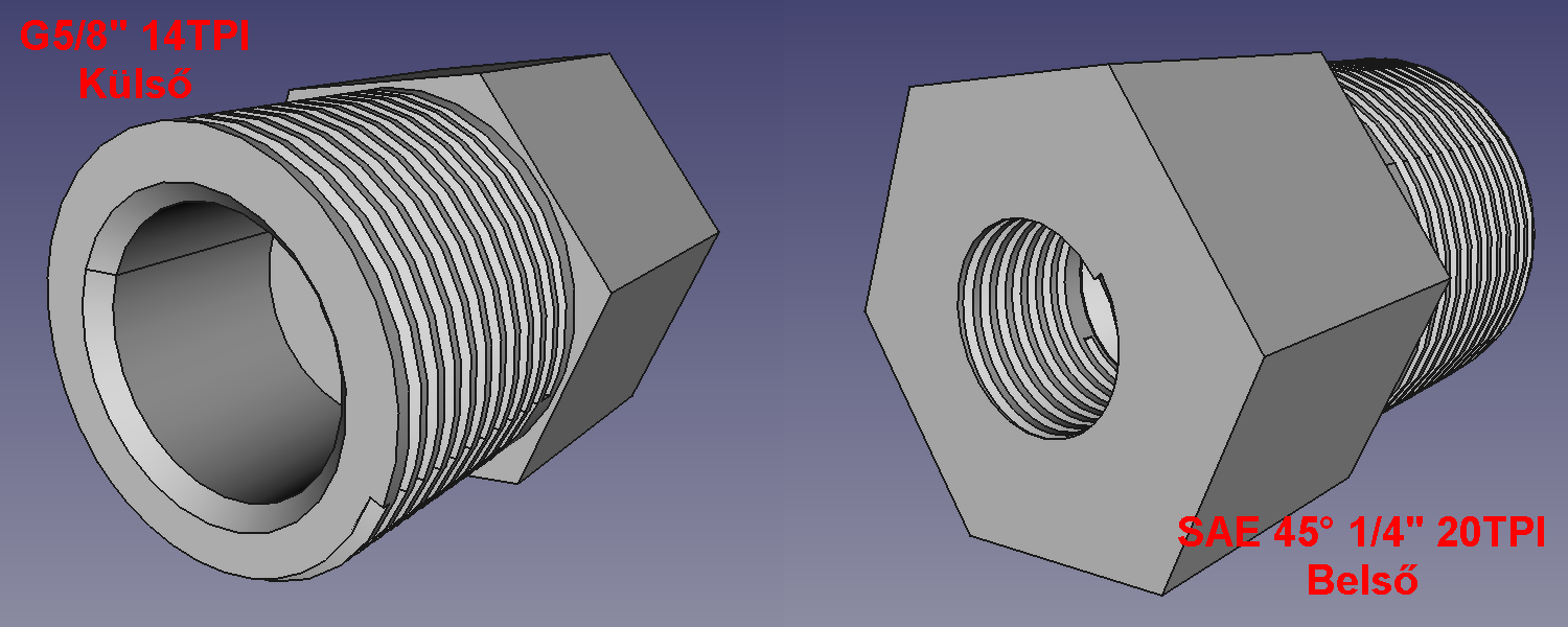

Amit linkeltem is alis cucc. De mint előbb írtam, az óra cserével megoldott lesz.
Egyébként palacktöltő, mi más lenne. A nagy 40L-es 150BAR-os palackból akarom megtölteni a kis palackot. Inverteres MIG hegesztőhöz, hogy mobilis legyen, ne egy 70kg-os bazinagy palackot kelljen cipelni, amit nem is nagyon lehet. A kis palack könnyű, hordozható, ennyi.
Majd a kis palack csatlakozása és a nyomáscsökkentő közé kell még esztergáltatnom egy közdarabot, valami hasonlót mint a képen.

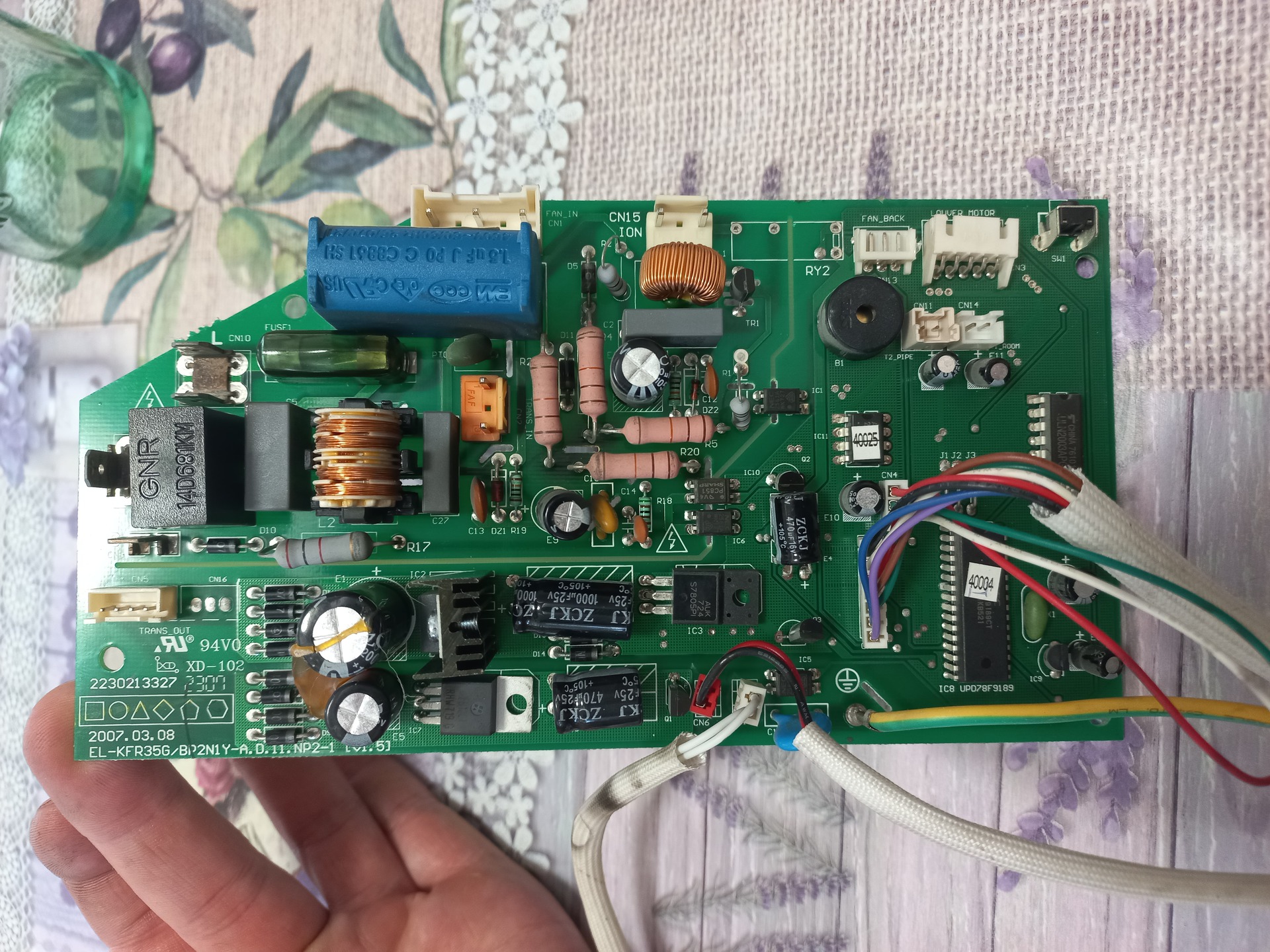

Az Aircool klímánk (ami Midea alapokon működik) E1 hibakóddal ajándékozott meg bennünket ezekben a melegekben. Már tavaly óta dobta majd helyreállt és ez váltakozott...
A hibakód jelentése, hogy a kül és beltéri között a kommunikáció nem működik.

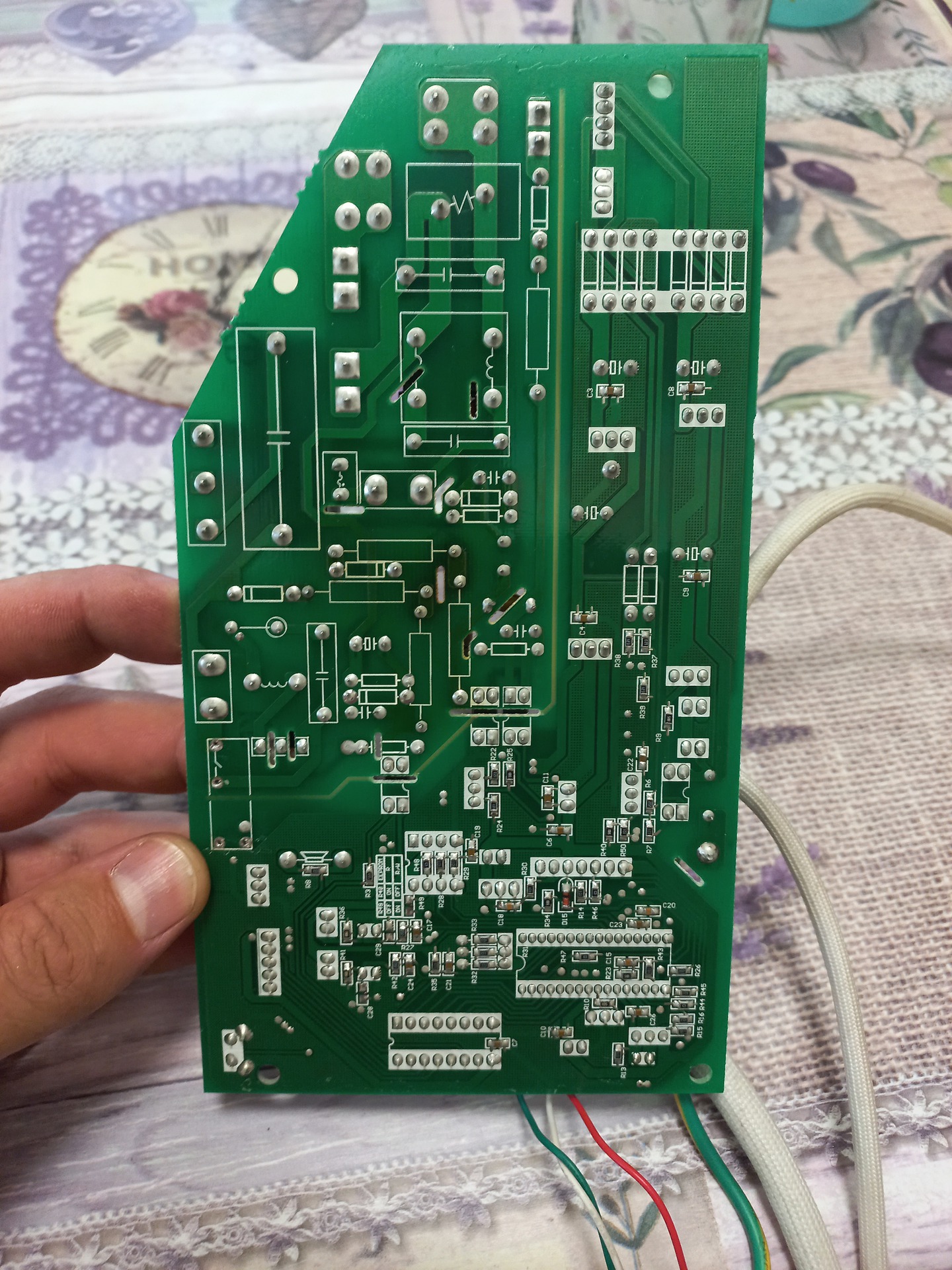

Ennek utána járva egy kicsit, (jobb esetben elvileg) egy relé cserével ez orvosolható. Ki is vettem a beltéri paneljét, amin találtam is egy relét, de kiszerelve ez valójában nem kapcsol semmit, mert a mellette lévő csúszósarura nincs kötve semmi. Tehát ez az út lyukra futott. Lefotóztam mindkét oldalát, hátha valaki talál rajta valami gyanusat, vagy esetleg javasol valamit, hogy mit és hol kellene megmérnem.
Köszönöm, ha esetleg valaki ad egy tippet!
(#) zolika60 válasza slylecz13 hozzászólására (») Júl 14, 2024 /
De kapcsol az. Kövesd le a nyákon. Testre kapcsol egy csomó alkatrészt. Ha jól látom a kép alapján.
(#) exabit válasza slylecz13 hozzászólására (») Júl 14, 2024 /
Esetleg még a biztosítékot megnézheted. A klíma kézikönyve ír valamit a hibakódról?

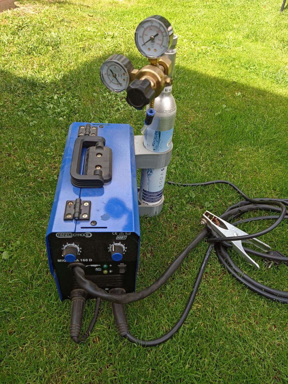

(#) tamkov válasza Régi motoros hozzászólására (») Júl 14, 2024 / 2
Nekem egyszerűbb volt a kicsi co2 hegesztőhöz: szódagép patron
Gondoltam a kicsi eldobható nitrogén vagy oxigén palackra, de co2 patronhoz szerencsére van kész megoldás. (plusz a szódagépbe is meg tudom tölteni)
Ez se rossz megoldás, csak egységárra tekintve ez sokkal borsosabb, mintha a már meglévő nagy palackból fejteném át a gázt. Egy 40L-es 150BAR-os palack töltése legutóbb azt hiszem 24EFt volt.
Ebben van 6m³ gáz, ami 6000 liter, tehát 4Ft literje.
A Sodastream palackban 425g Co2 van (legalább is ezt az adatot találtam),
ami 0.231m³ azaz 231liter. Legolcsóbban 9EFt a csere amit találtam, tehát közel 39Ft literje.
Persze akinek nincs nagy palackja, annak nem sok választása van...

(#) erbe válasza slylecz13 hozzászólására (») Júl 14, 2024 /
Melyik rajta a relé?
Már megtaláltam, csak éppen nincs rajta.

(#) bodgabo válasza slylecz13 hozzászólására (») Júl 15, 2024 /
Kommunikációs hibát gyakran okozza az hogy a kültéri egyáltalán nem indul el (ezért nem kommunikál). Ez sok esetben valóban a beltériben lévő relé meghibásodása miatt van, de jó lett volna még szétszedés előtt megmérni ezt-azt.
