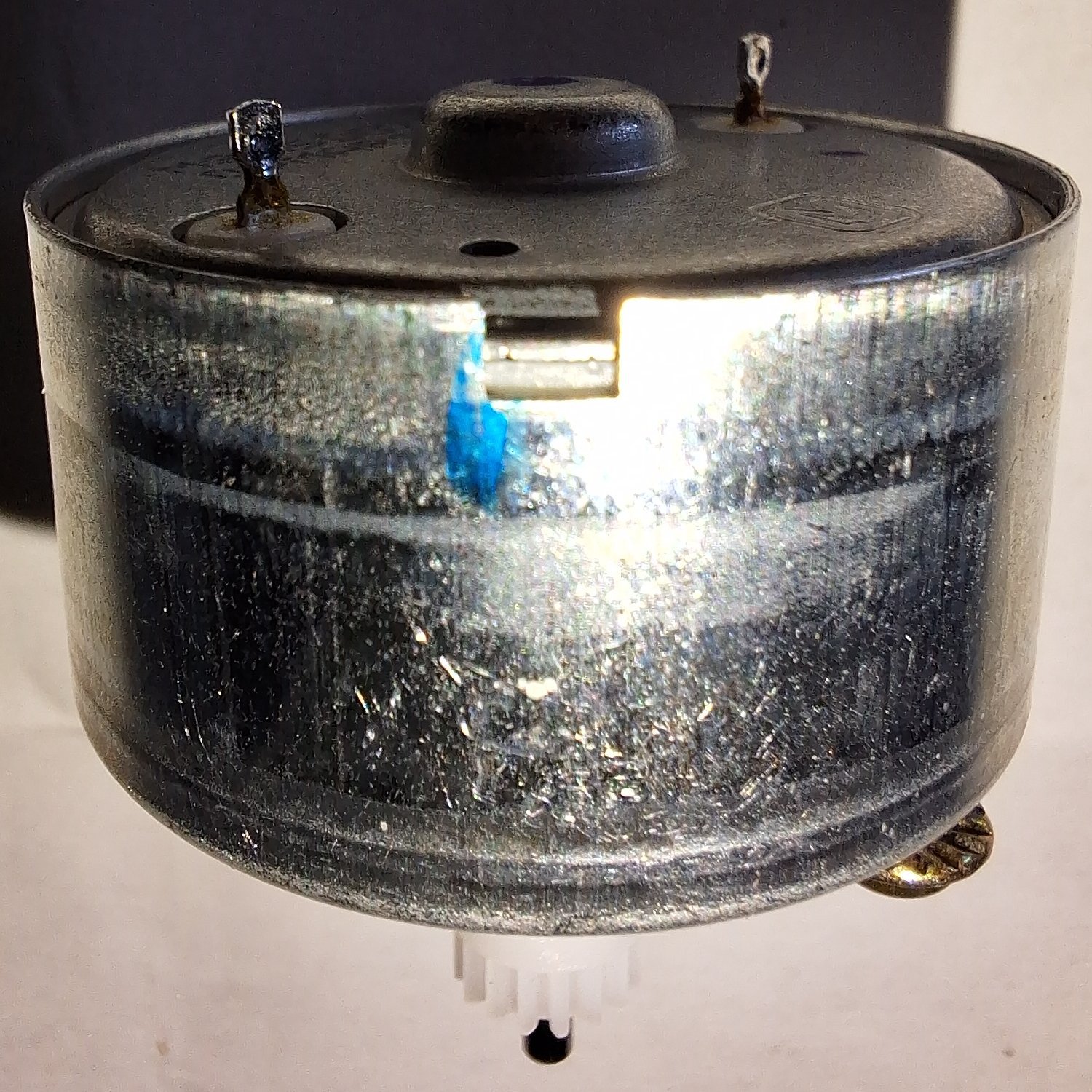

Hasonló hibám volt Technics RS-B565-el. A motor hibásodott meg. Pontosabban a szénkefe és a kommutátor kapcsolata nem volt megfelelő. Szétszedtem. Kicsit hajlítottam a szénkefe rugóján, és azóta megy. Kopp-kopp. ![]() (Jótanács: mielőtt szétszeded a motort, gondold végig, hogy fogod összerakni?)
Majdnem stimmel az előző, csak általában nem szén-, hanem bronztű kefe van ezekben a pici motorokban. Hajlítás helyett én a szétszedés, forgórész fúrógépbe befogás, P1500-P2000 polírpapírral felpolírozás, majd alkoholos tisztítás, szeletek közt fogkefés kiseprés folyamatot javaslom, így közelebb lesz a gyárihoz az állapota. Illetve ha már szét van szedve, akkor a tengelyt, bronzperselyeket is érdemes kitakarítani, utána egy nagyon apró csepp műszerolajjal lekezelni. Esetleg ha a szétszedéstől ódzkodnál, akkor kiszerelve, üresben alaposan felpörgetve (külső tápról), irányváltogatással (ez lényeges, akkor van nagy áramlökés, amikor irányt vált és a másik irányba gyorsít nagy fordulatra) nagy eséllyel kiégethető az elakadást okozó szennyeződés. Utóbbi módszer CD-fejmozgató motorok esetében bizonyított, azok már annyira picik, hogy nem vállaltam a szétbontását. Egyébként igazad van, a kétmotoros gépekben jellemzően nem mechanikus kuplung, hanem a csévélőmotor áram- és ezáltal nyomatékkorlátozása felel a szalaghúzó erő beállításáért. (És pont ezért is tud ilyen hibát produkálni, mert az alacsony fordulat miatt nem megy át lendületből a kommutátor felületi sérülésen, oxidáción.) A hozzászólás módosítva: Jún 19, 2024

Fiatalabb koromban szedtem szét már valami 6/12V DC motort, ami szintén magnóból származott, de az annyira régen volt, hogy megkoptak az emlékeim. Ha jól emlékszem (és tippelem), akkor a motorház oldalán lévő bevágásnál lehetne a hátuljában lévő "korongot" kinyomni és hátrafelé kihúzni a forgó részt. Jelenleg azt látom, hogy a fém-korong alatt, vele egyszintben műanyag elem van, így nem tudok alányúlni hegyes csipesszel/csavarhúzóval, hogy kifeszítsem a fém-korongot. Így kellene szétszedni ezt a motort is? A motor paramétereiről nem sikerült adatokat szereznem. (msn5d073ak) Ez milyen feszültséggel működik? illetve hogyan történik itt a fordulatszám szabályozás? PWM-es motor lehet? Idézet: „"És pont ezért is tud ilyen hibát produkálni, mert az alacsony fordulat miatt nem megy át lendületből a kommutátor felületi sérülésen, oxidáción."” Igen, nekem is volt egy olyan gondolatom, hogy a sebesség lassulásával nem fordul át azon a ponton, ahol kontakt probléma van és "beragad". Sajnos megfigyelni nem sikerült a motort abban az 1mp-ben, amikor leáll a felcsévélés, de még nem kapcsol le a mechanika. Emiatt csak elmélet maradt. A hozzászólás módosítva: Jún 19, 2024
