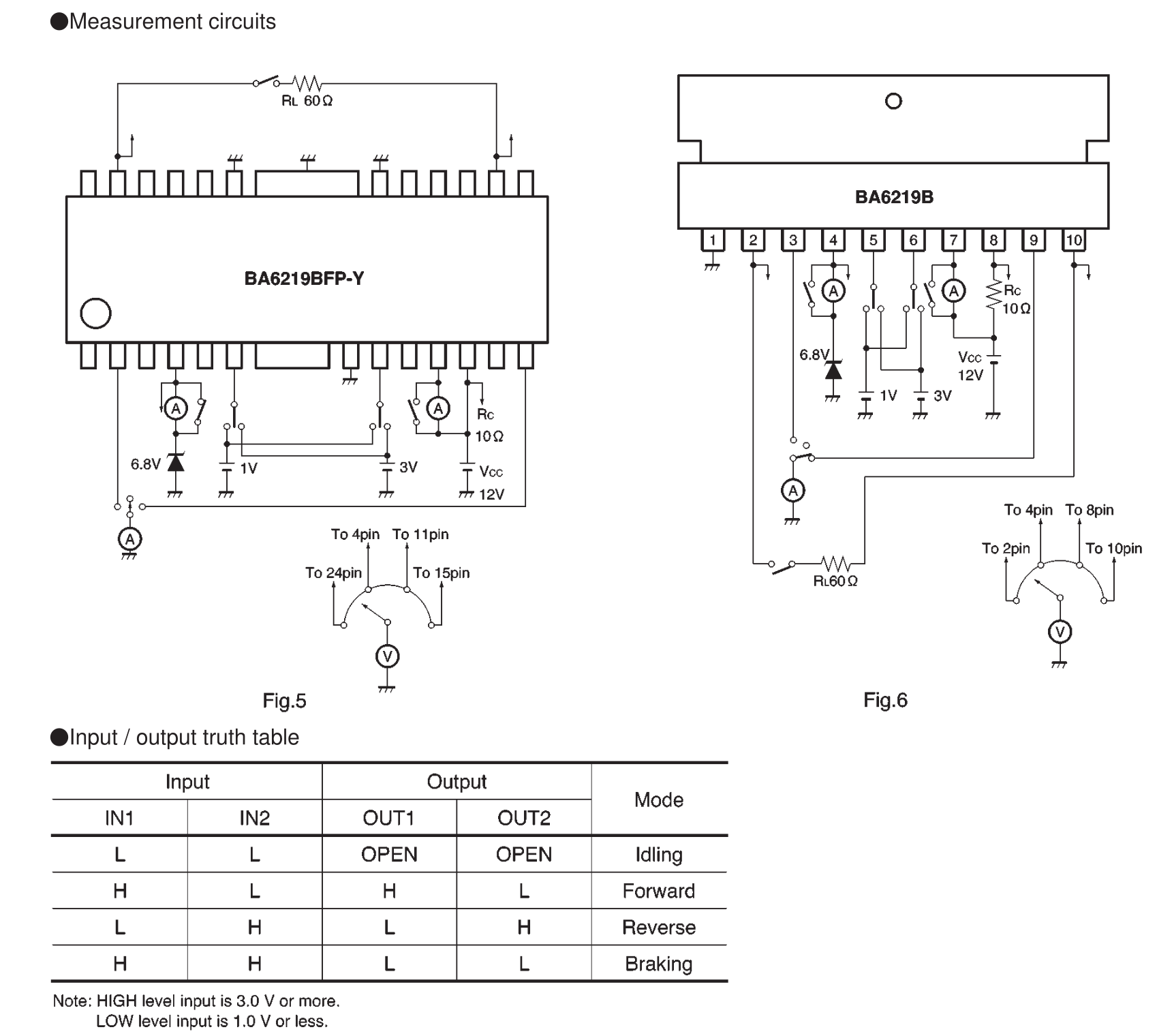

- capstan-motor (ez állandóan forog, esetünkben irreleváns) - reel-motor (csak akkor forog, mikor a motorvezérlés elindítja, két irányba forog) - assist-motor (csak akkor forog, mikor a vezérlés indítja, két irányba forog) A motorokat (is) lehet látni a SM 14. oldalán. A reel-motor vezérlését az IC703 adja, ami egy BA6219B motorvezérlő IC. Két bemenete van, ami úgy működik, hogy: - LOW, LOW - nem csinál semmit - HIGH, LOW - előre forog - LOW, HIGH - hátra forog - HIGH, HIGH - fékezés A LOW szint <1V, a HIGH szint >3V. Az assist-motor vezérlését az IC704 adja, ami egy LB1641 motorvezérlő IC. Enenk is két bemenete van, valamelyest hasonló működésű, de egyszerűbb, mint a BA6219B. Esetünkben ez szerencsére rendben működik. Szóval ezzel nem kell foglalkozni. A kazettaajtó mozgatását onnan tudja a cpu, hogy: - megnyomták az előlapon a gombot (SM 14. oldal, S751, cpu pin2 [key7]) - még nincs a kazettaajtó végállásban (open-sw vagy close-sw kapcsolók figyelik, cpu pin21, 22) ekkor: - ha nincs a mechanika "kazettaajtó" módban (S1001, rotary encoder figyeli) akkor az assist-motor átforgatja a tárcsát és áttolja a fogaskerekeket a kazettaajtó fogaskerekeihez - a reel-motor beindul(na) a megfelelő irányba (open-sw és close-sw végállás mikrokapcsoló dönti el melyikbe) és addig mozgatja az ajtót, míg a másik mikrokapcsoló nem érzékeli a végállást A hozzászólás módosítva: Csü, 9:07

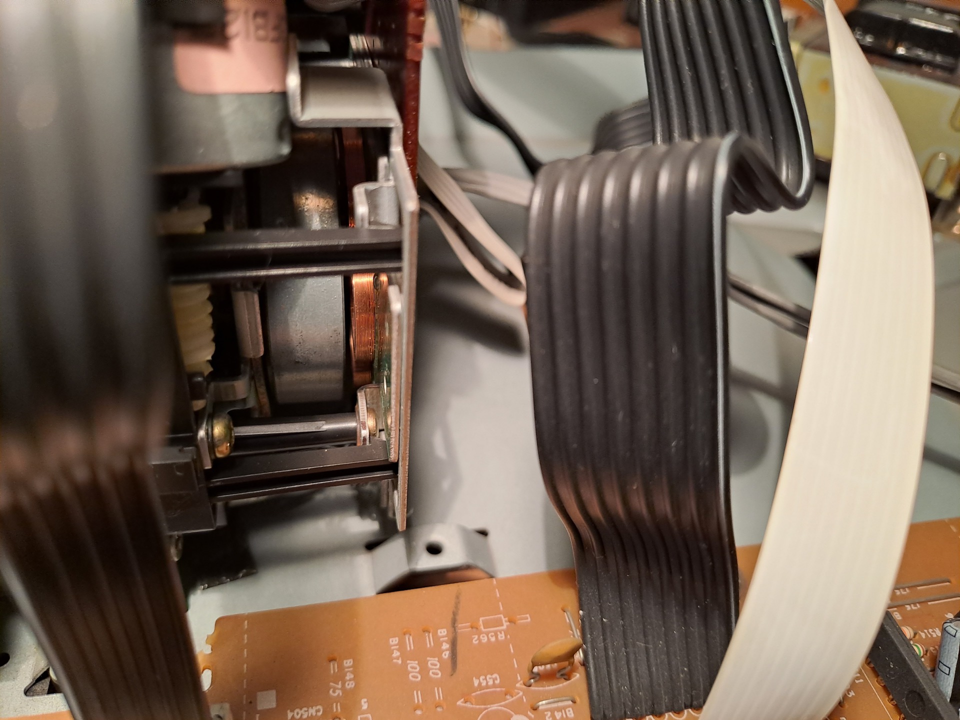

Nem azért 0V. Hidd el, ezeket a köröket végigfutottam. A probléma abban nyilvánul meg, hogy a cpu nem küldi a motorvezérlőnek egyik irányba forgatáshoz sem "HIGH" jelszintet play/door módokban. Illetve a lassú/gyenge nyomatékú módokban (play/door) a nyomaték jelző feszültséget sem állítja be. Fentebb írtam milyen feszültségeket látok Bővebben: Link Amúgy ebben a magnóban nincs kuplung. A motor nyomatéka hagyja például, hogy lejátszás esetén felcsévélésnél lassan forogjon. Ugyanígy működik a Technics az vége szériában. Csatoltam egy képet a mechanika hátuljáról. Ezen látszik a szürke "üzemmód tárcsa". Úgy dönti el, hogy a fogaskerekek az ajtót vagy az orsókat hajtsák-e, hogy bal-felülről belóg a tárcsa szélére egy fehér hosszúkás elem. Ez az elem középen fel vann függesztve, a másik végén egy rugón lévő fogaskereket nyom. Ha megnézed a tárcsa szélét, akkor látod, hogy ahol éppen most áll ott teljesen sík, de tőle lefele elkezdődik a szélén egy bemarás. Ahol bemarás van, ott a műanyag elem egyik vége belesüllyed, a másik vége felemelkedik és engedi emelkedni a fogaskereket. Ahol a tárcsán nincs bemarás, ott felnyomja a tárcsa azt a felét, a másik felén lenyomódik a fogaskerék. Így kapcsol áttételt az ajtó-csévélőorsok között. A forgás pedig kétirányú, szóval adja magát a többi. De szerintem engedjük már el a mechanikai dolgokat, mert azok rendben vannak. Valami elektronikai oldalról nem korrekt. A mechanika minden esetben a megfelelő pozícióba áll be, a cpu nem küld megfelelő jelet a motorvezérlőnek (kivéve tekerés). Direktben megadva a jelet működik 1-1 adott pozícióban is. A hozzászólás módosítva: Csü, 11:25
