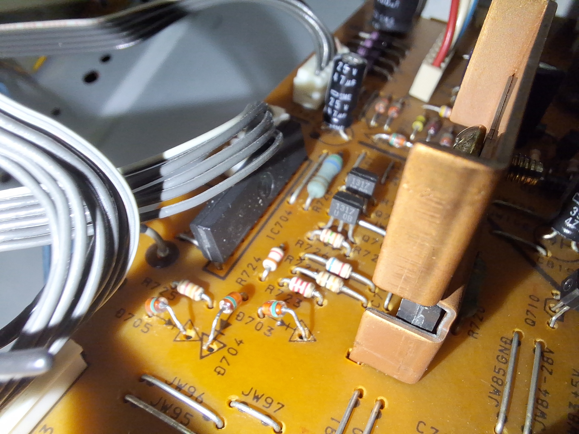

Egyáltalán nem állítom hogy a cpu hardveresen hibás. Nem lehetetlen ugyan, de tekerés üzemmódban ugyanazokon a lábakon képes küldeni a vezérlő jelet. 1. Az viszonyt tény, hogy a play és door üzemmódokban nem ad ki magából ugyanott 5V jelet, ahol tekerésnél igen. 2. Az is tény, hogy a szükséges üzemmódokat felismeri, pontosan tudja, hogy most ajtónyitás van vagy éppen lejátszás, mert minden egyéb része működik, kijelzőn mutatja, stb. (rec is működik) 3. Az is tény, hogy a problémás üzemmódokban a motornak a tekerésnél lassabb fordulaton/kevesebb nyomatékkal kellene üzemelnie. Ezért terelődött a gyanu a nyomaték állító elektronika felé, ami viszont számomra nem értelmezhető, nem értem aműködését. Idézet: „semilyen proci nem tud 0,1 V meg 5,5 V stb kiadni, az mindig kivülröl jön” Nem is állítottam. Ha megnézed a cpu 1-es lábon van egy Vref 5V. Ezt a kimeneti portokon (pl. 14, 15) vagy rákapcsolja, vagy nem. Így vezérli például az IC703 segítségével a reel-motor forgásirányát. Én is innét vettem az 5v-ot amikor próbálgattam manuálisan az ajtót és a lejátszást. A 12, 13 lábak viszont feltételezhetően bemenetként működhetnek. Nem tudom biztosan, de a rajzon ezeken a lábakon lévő diódák irányából tippelem. Viszont az 5V/0V feszültségek miatt lehetne akár kimenet is, nyomaték vezérlő jel. De akkor nem értem a D703, D704 dióda irányát. Itt elakadtam sajnos. Te érted itt a nyomaték elektronika működését? Hogy miként állítja be az IC703-on a nyomatékot és hogyan jönnek a képbe a CPU 12, 13 lábai? Az általad bekeretezett feszültségeket amúgy már megmértem pár napja. Leszámítva az assist-motor nyomaték vezérlését (Q706) aminél a feszültségek rendben vannak, a reel-motor környékén (Q705) a feszültségek ff/rew módokban rendben vannak, de fwd módban már nincsen sehol. Szóval ismét csak arra gyanakszom, hogy a nyomaték állításnál van valami gond. De sajnos nem értem elektronikai szempontból, hogy a Q705 hogyan szabályozza ezt az értéket. Fentebb írtam a feszültségeket: Idézet: „cpu pin13: - idle: 5V - play: 5V - ff/rew: 0V cpu pin12: - idle: 5V - play: 5V - ff/rew: 2-3V (nincs a himba a reel motoron most, ezért 1mp alatt leáll, így csak megközelítőleg sikerült mérnem)” Ha megnézed a rajzot, akkor látod, hogy ez gyakorlatilag a pirossal karikázott feszültségek közül a két alsót takarja. Azok mennek a cpu 12, 13 lábaira. Namost, ez sincs rendben. elmélet: Ha feltételezem, hogy a cpu 12, 13 lábai (MO3V, MO4.5V) a reel-motor lassú vagy gyors forgásáért felelős, akkor kezd kirajzolódni, hogy valami ott sem megfelelő. De nem világos a működése. A hozzászólás módosítva: Júl 18, 2024
Csináltam egy mérést az általad említett (bekarikázott) részeknél.
A csatolt képen ott vannak a mérési pontok elnevezve (P1, P2 ... P5) és a referencia értékek (ref) és a mért értékek (measure) egy táblázatban. Hááát ... elég durva eltérések vannak. A hozzászólás módosítva: Júl 18, 2024
Hàt sajnos nagyon mellébeszélsz. Kértem, hogy ellenőrizd azokat a feszültségeket, amik egészen biztosan nem a procibol jönnek, és pl a 12, 13 lábakon is megjelenik ( 0,1 V, meg a motoráram ( torque) tranzisztorain vannak olyan feszültségek mint 2,5 V stb. Ezeket kellene végignézni, mert itt dől el hogy mi is történik.
Azok a 12. 13. Lábra menö feszültségek a tranzisztoros részben keletkeznek. A proci maximum a földre huzza öket. De ezt neked kell kinyomoznod. Az rajz egy kicsit csaloka a tranyok kollektira van a GND-n - az a felső vastagabb vezeték a GND, és a tápot a motorvezérlő IC-k +12,2V-s tápjábol kapják igy aránylag fèlremérni, mert ott üzemállástol függően billen a feszültség. ( ellenőrizd azokat a 2,5, 6,5 V stb voltokat. S ha a diodákon át esetleg a 12,2 V jutott az IC lábai az könnyen kinyirhatta azt. Én azt gyanitom, hogy itt nincs rendben valami. Azok a osztok a bázisokon aránylag fixek. Az egész ugy mükődik, hogy van egy alapállás, ahol az irt feszültségek mérhetők a bázisokon. A proci a 12. meg a 13. söntöli ( párhuzamosan kapcsol) a rajzon a felsöbb ellenállásokkal másikat a diodákon át, amiken kb 0,7 V esik., azaz a föld felé huzza a bázist azaz jobban nyitja a 2 PNP tranyot, ami viszont a motor meghajto ICben szabályozza a motoráramot. Szoval itt kellene előbb tisztázni, hogy rendben van-e minden. Itt megteheted, hogy kiforrasztod a 2 dioda katodját és azokat felváltva kapcsolhatod a GND-re meg az 5 Voltra és meglátod mi történik. A proci csak a GND-re tud kapcsolni különben nem terheli az áramkört. [open collector] S láthatod, hogy a motorhajto 4. Lábán állitják a motoráramot , nagyon alacsony tartományban 0,2 ill 0,6V -al. A hozzászólás módosítva: Júl 18, 2024
Egyszerübb lett volna a B-E feszültségeket mérni, méghozzá ugy, hogy az E legyen a pozitiv láb.
Itt kellene kb +0,7 V-t mérni minden üzemmodban. A hozzászólás módosítva: Júl 18, 2024
Azt hiszem újra kéne gondolni a vezérlést.
Nekem úgy tűnik a CPU 12, 13 lábai is kimenetek. Kiforrasztottam a D703, D704 és a D705 diódák katódját. Így gyakorlatilag nincs nyomatékkapcsoló elektronika. Ebben az esetben a CPU 12 és 13 lábain: - idle: 12 láb (5V), 13 láb (0V) - door: 12 láb (5V), 13 láb (5V) - play: 12 láb (5V), 13 láb (5V) - tekerés 12 láb (5V), 13 láb (0V) Szerintem door és play módokban a CPU-nak a 12-es lábon le kellene húznia GND-re az 5V Vref-et. Rajzon is 0.1V-ot jelez. De nem teszi. Rosszul látom a dolgot? A hozzászólás módosítva: Júl 18, 2024
Ha azok a kimenetek open collector kimenetek, akkor felesleges volt a mérés. Még mindig nem tudjuk mi van a B-E átmeneteken. Most hogy ki vannak forrasztva a diodák mérd meg a feszültségek ujra
A dioda katodja a +5Vra kőtve GND. B GND. E E-B Majd a dioda katodja a GNDre kötve ugynezt Mindkét tranyon. Meg ellenőrizd a 12,2 Voltot. |
