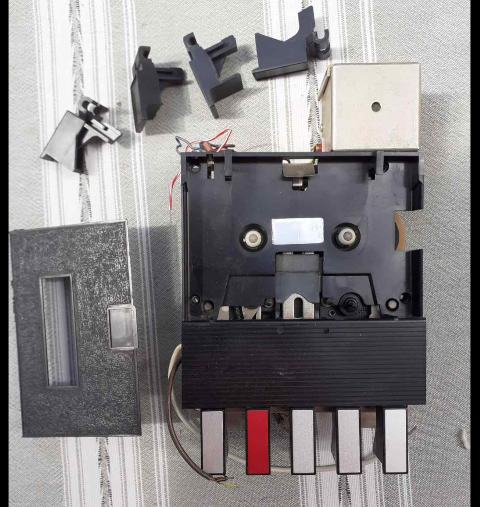

Van félretéve már egy jó ideje egy MK21-es "ős" magnóm, felújításra váró állapotban. Amiről tudok, hogy hiányzik belőle, az a motor és a kazettafedél - ill. a tápegységgel is biztos van valami gond, mert nagyon melegszik, de az majd egy következő lépés.
Találtam egy BRG M11 orsós-kazettás kombó készülékből származó eladó mechanikát (a képek szerint), ebben látszólag benne van mindkét elem, ami nekem kéne. A gyártási idejük is kb. azonos. Valaki meg tudja esetleg erősíteni, hogy a két készülék e téren csereszabatos egymással, azaz az M11 motor és kazettafedél berakható az MK21-esbe is? (Az enyémnek a motorját sose láttam, már amikor hozzám került, akkor se volt meg. Az ajtó se, de azt legalább képeken is szoktam látni, stílusban azonos, méretre más kérdés.)

Rádió, recorder, ékszíj, Sanyo
Valaki tudja mekkora és milyen vastag ékszíj kell ebbe a kis szerkezetbe? Csak kedden lenne lehetőségem szétszedni, de addig is megrendelném a bele valót.
