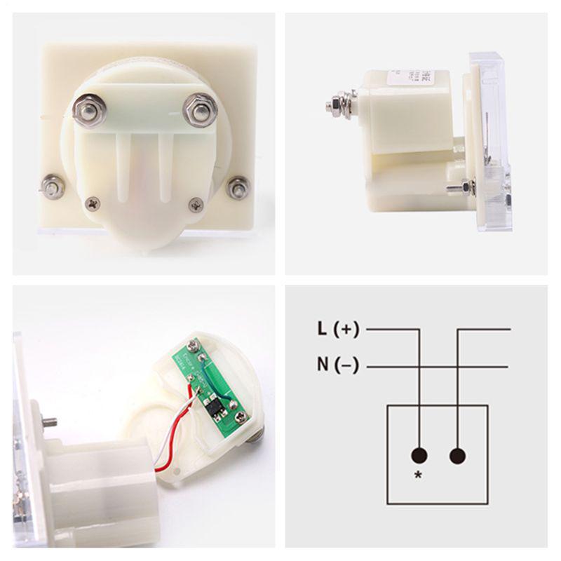

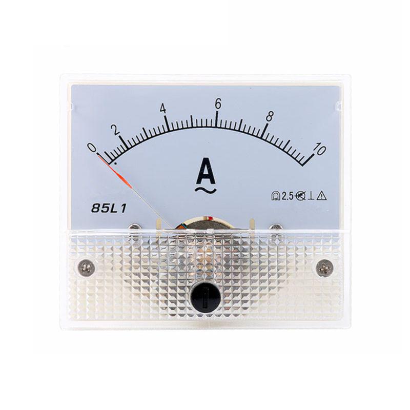

mérő műszer
Üdv a csapatnak! Belekeveredtem a mérőműszerek világába. Rendeltem egy 85 L1 ~ACA mérő műszert (képek lent). Ez váltó áramú beépített egyenirányító híddal. A kérdésem, hogy, ha egyenáramot vagy feszültséget akarok mérni akkor csak kihagyom a hidat és teszek előtétet feszültséghez az áramméréshez pedig használom az eredeti beépített söntöt? Az egyenirányító hídon eset k.b.1,4v, a műszernek nem probléma?
(#) proli007 válasza Horvath65 hozzászólására (») Nov 5, 2024 / 1
Hello! Ha kihagyod az egyenirányítót, nem lesz jó a skála. Mert a dióda karakterisztikája "torzítja" a linearitást és ez a "hiba" itt a skálán van kikompenzálva. Nézd meg a 9-10 közötti távolságot, meg a 0-1 közöttit.
(#) Horvath65 válasza proli007 hozzászólására (») Nov 5, 2024 /
Helló! Értem, akkor nem érdemes bibelődni vele. Majd felhasználom valahol. Közben megrendeltem az ebay-ről amilyen kell ebből a sorozatból. (egy hónap nyugi).
(#) Suba53 válasza Horvath65 hozzászólására (») Nov 5, 2024 / 1
Vagy rajzolsz neki egy új skálát. Kell hozzá egy finoman állítható labortáp, és egy pontos árammérő. Aztán mondjuk az eredeti söntöt használva addig növeled a feszültséget, amíg a végkitérést ( a 10-es osztás ) eléri. Ott megméred, hogy mekkora áramnál tért ki addig.
Ha kerek értéket akarsz, akkor addig változtatod a söntöt, amíg mondjuk a 10-es osztásra az 1mA, vagy 10mA, vagy 100mA értéknél áll be.
Azután csökkentve a feszültséget, behúzogatod a 9, 8, 7, stb vonalakat, ( az árammérőn mérve ) és kész is vagy.
Ekkor persze ki kell hagyni az egyenirányítót, nyertél egy SMD graetz hidat.

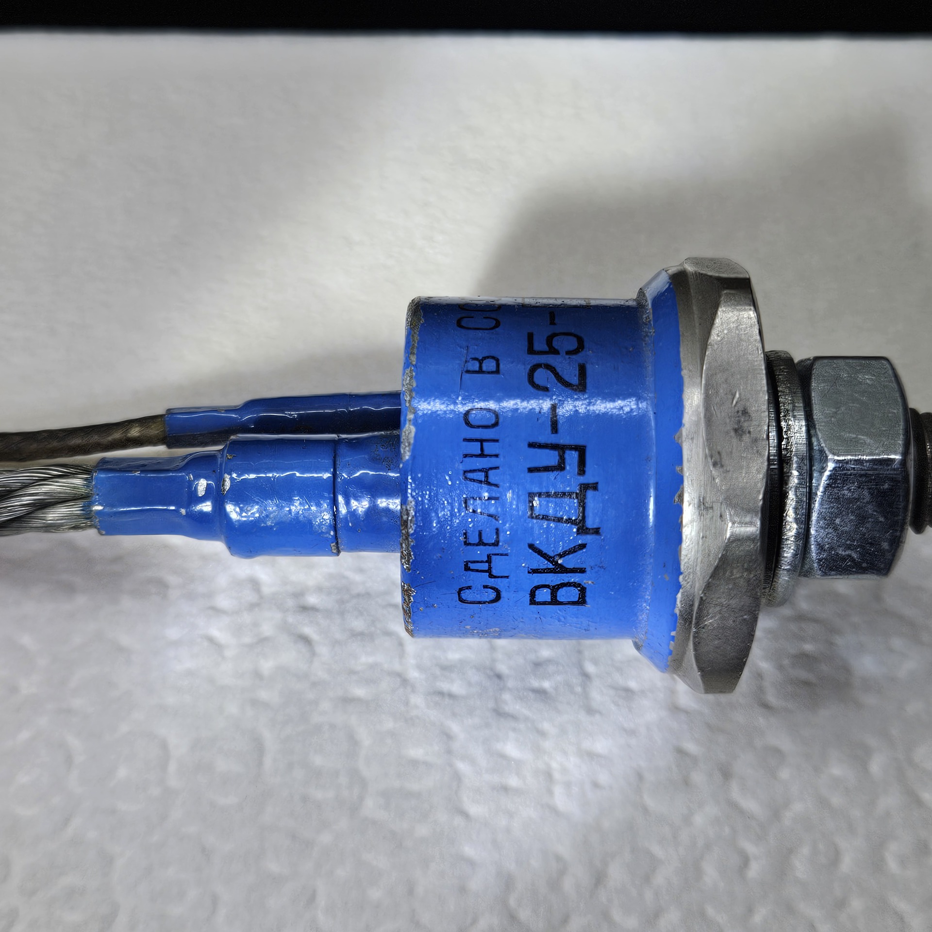

CCCP tirisztor adatait keresem
A segítségeteket szeretném kérni a fényképen látható tirisztor adatai felkutatásában.
Főleg a max feszültség, áram és gate áram érdekelne.
Segítségeteket előre is köszönöm.
(#) majkimester válasza ptibor hozzászólására (») Nov 5, 2024 / 2
VKDU-25, amit később T25-ként gyártották, lásd a mellékelt adatlapot a T25 sornál.
25 az áram 25A és az utána következő szám a feszültség, ami a képen nem látszik. Pl. 6 = 600V
További infó:
Bővebben: Link (magyarra fordítva)
A hozzászólás módosítva: Nov 5, 2024
(#) Rosszmáj válasza ptibor hozzászólására (») Nov 5, 2024 / 1
Nem látni a képen, de nem ВКДУ-25-7-0,74 a teljes felirat?
Mert akkor:
https://wfi.lomasm.ru/русский.вкду-25.список
(#) ptibor válasza Rosszmáj hozzászólására (») Nov 5, 2024 /
A teljes felirat VKDU-25-5-0.58
Akkor a maximális csúcsfeszültség 500V , 400 V AC -t már nem lehet kapcsolni vele csak 230V AC-t?
A 0.58 Volt meg azt jelenti, hogy nyitott állapotban csak ennyi esik rajra? Kevésnek tűnik nekem egy ilyen régi tirisztortól.
Ezek az utóbbi értékek kézírással vannak ráírva. Gyártás után egyedileg mérték és feliratozták őket?
500 v csúcs az effektívben csak 354,6 V. Épp nem bírta volna ki az akkori 380V AC rms-t?
(#) proli007 válasza ptibor hozzászólására (») Nov 5, 2024 / 1
Hello! Én úgy emlékszem, hogy nem a DC volt ráírva kézzel, hanem az AC.
Ezek szerintem egyedileg be lettek mérve. Egyébként semmi gond nem lehetne, ha túlfeszültséget kap és van terhelés rajta. Mert a túlfesztől ugyan úgy begyújt, mint a Gate áramtól.

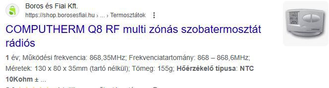

(#) uniman válasza bubuszoft hozzászólására (») Nov 7, 2024 / 1
Kár volt nyitni! A google is tudja! (Na meg én is...lecseréltem többet is pl. laptop akkuból bontottra): Hőérzékelő típusa: NTC 10Kohm ±1% 25°C-on
A hozzászólás módosítva: Nov 7, 2024
(#) bubuszoft válasza uniman hozzászólására (») Nov 7, 2024 /
Google linket rakjál be ide kérlek. Hidd el avval kezdtem, de nem találtam. Egy másik fórumon 100K ra írja, ami elfogadhatóbb, mint a 10K
Ott a sok google találat (alá van húzva!) . Ha rákattintasz vastagon van írva a lényeg. Ennyi nem elég? Meg többet is cseréltem (lefotózzam, nem hiszed el!?)
Na de mindegy, mert a hiba nem a termosztát van. Kiszerelve ohmméréssel meg is győződhetsz erről. Ha az ohmmérő is "összevissza" értékeket mutatna, akkor...
Képernyőképemen ugyan Q8RF van, de hidd el az ugyanolyan, mint a hetes, csak szettben van 2 adó egy 4-es vevővel.
Azt a 100K-s linket megnézném.

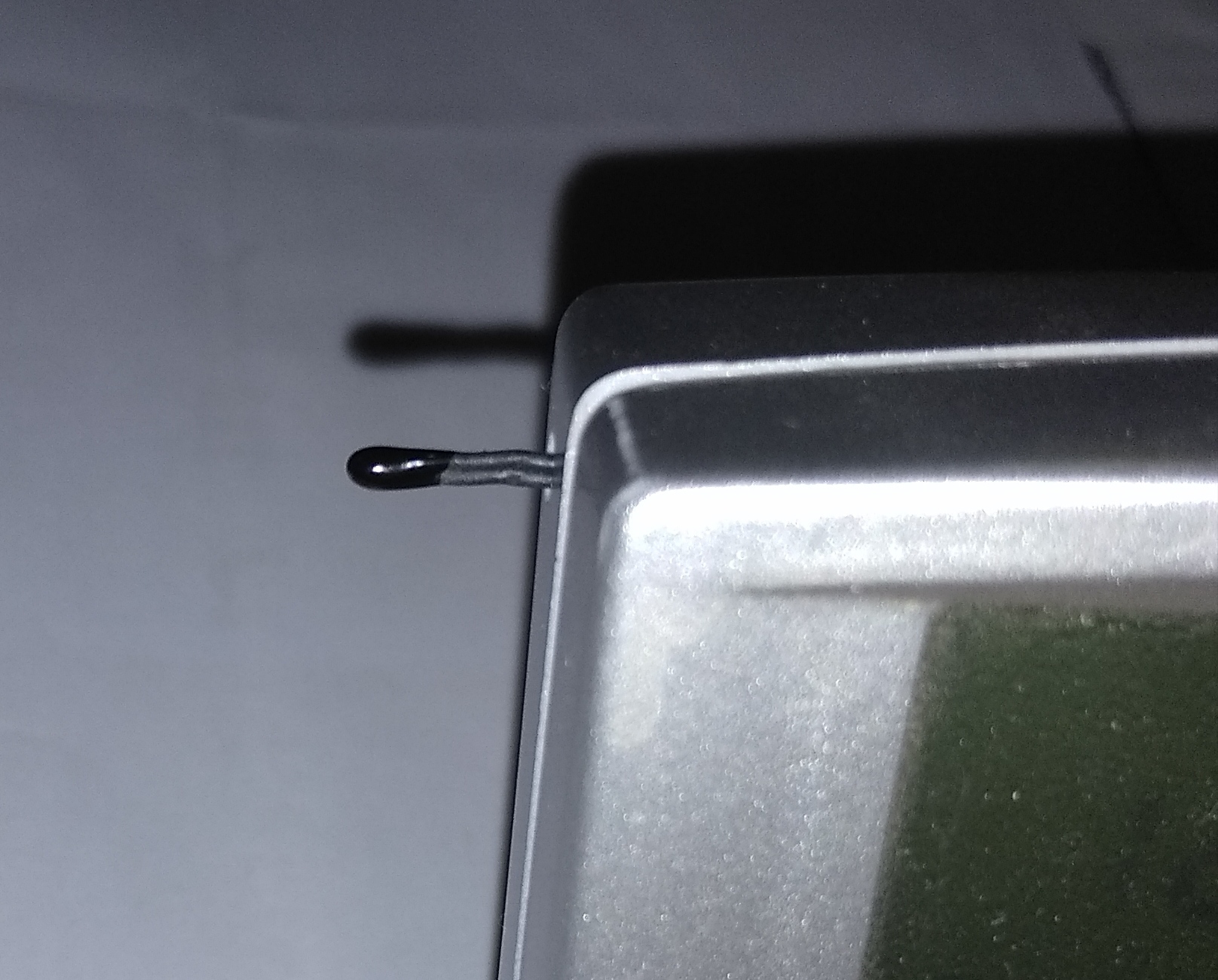

(#) uniman válasza Suba53 hozzászólására (») Nov 11, 2024 / 1
Mutatom... (Házon kívülre helyezve fürgébben érzékel, meg nekem a másik oldalon kidugva kerül a z áramló levegő útjába az érzékelő.) Meg a hosszú gyári vezeték a 3 mm-es eredeti term. kivezetéseinek toldozgatásánál jobb ötletnek tűnt... Igaz ez vezetéknélküli RF cucc, Q8(7).
A hozzászólás módosítva: Nov 11, 2024
(#) uniman válasza uniman hozzászólására (») Nov 11, 2024 /
Így ni...
(#) Suba53 válasza uniman hozzászólására (») Nov 11, 2024 /
Jó ötlet. Nekem is kilóg az AD590-es szenzorom a saját gyártású termosztátból.
Gyárilag stabilabb a panelre rakni, így nem tördelik le a népek.
