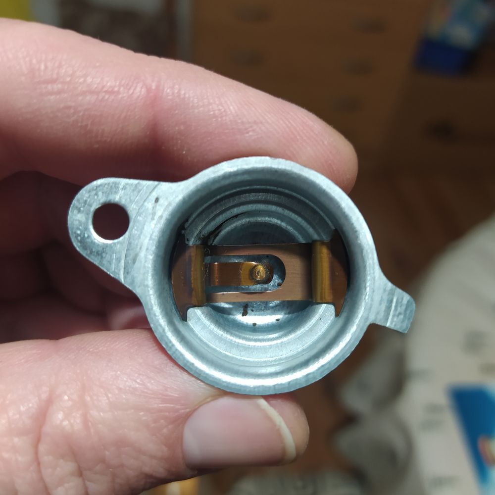

Ha csak ez a baja, akkor igen, mert ez nagyon ramaty állapotban van.
(#) moltam válasza vyky hozzászólására (») Nov 14, 2024 / 1
Többet vegyél mert megvan az esély rá hogy a táp IC is halott, ha nem mechanikusan okozták ezt a sérülést. Sőt az se baj ha inkább rögtön a kondikat és a táp ict is cseréled, nem nagy befektetés.
A hozzászólás módosítva: Nov 14, 2024
(#) Dino71 válasza moltam hozzászólására (») Nov 14, 2024 /
Igy, Igy. Annak oka van ha eldurran.
(#) vyky válasza moltam hozzászólására (») Nov 15, 2024 / 1
Szia moltam. LNK364GN Egy ilyet találtam benne ,ez az lenne?
(#) moltam válasza vyky hozzászólására (») Nov 15, 2024 /
Az lesz az igen.
(#) vyky válasza moltam hozzászólására (») Nov 16, 2024 /
Köszönöm,akkor beszerzem mindkettőt,és próba.
