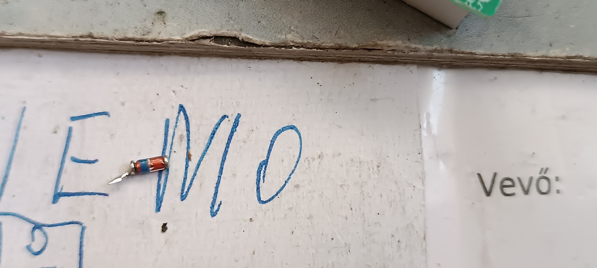

(#) japam hozzászólása Nov 13, 2024 /
Ez milyen alkatrész ?
Sziasztok !
Kérlek segítsetek ezt az alkatrészt beazonosítani .
Addig jutottam , hogy ez egy 10 voltos tvs , de semmi több .
Mit tud ?
Köszönettel : japam
(#) kadarist válasza japam hozzászólására (») Nov 13, 2024 / 1
Szia! A szupresszor diódákról szeretnél többet tudni vagy a konkrét típus paraméterei érdekelnek?
(#) majkimester válasza japam hozzászólására (») Nov 14, 2024 / 1
Fagor gyártmányú P6SMB39CA TVS dióda SMB tokban unidirectional, azaz NEM számít a beépítés iránya, ezért nincs is jelölés. Vbr=39V és nem 10.
600W/1ms.
(#) japam válasza majkimester hozzászólására (») Nov 14, 2024 /
Köszönöm szépen .
(#) japam válasza kadarist hozzászólására (») Nov 14, 2024 /
Ez a konkrét típus érdekel , a villanytűzhely digitális órájában ment tönkre .
Köszönöm .

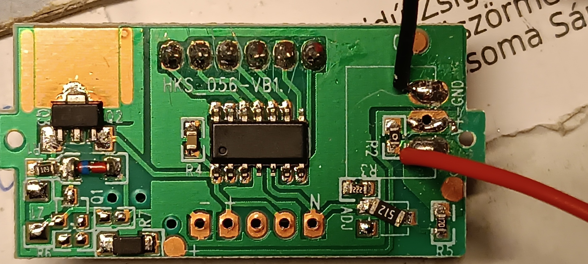

(#) hzsiga hozzászólása Nov 25, 2024 /
HKS 056-VB1
Üdv Mindenkinek. A kis zéner dióda, csak tip étéke kellene mert zárlatos lett. Van egy smd BL P1 alkatrész is az mivel helyettesíthető?
(#) proli007 válasza hzsiga hozzászólására (») Nov 25, 2024 /
Hello! Az mindegy, hogy ez kerti traktor, vagy vízibicikli?
De az egész egy soros áteresztő stabinak néz ki. De mitől pusztult meg? Mert a zéner nem szokott elhullani. Ha fordított polaritástól, akkor lehet az Ic is agyhalott. Ha az Ic egy 3,3V-os típus, akkor célszerű lenne először. A GND-re és az 1-es lábra (tranyó emittere) ráadni a 3..3,6V-ot, hogy működik-e.

(#) hzsiga válasza proli007 hozzászólására (») Nov 26, 2024 /
Szia. HKS 056-VB1. Digitális feszültség mérő ez lemaradt. Bocsi a tem-ről 1 betű szándékosan lemaradt. De tovább kutakodtam és találtam is infót. Nem kapott fordított polaritást. Akkumulátor töltőre akartam feszültség mérőnek mivel ampermérés az van rajta még ha analóg is.
Szépen mutatta is a feszültséget akkumulátor nélkül, de pár perc után elsötétült a kijelző. Akkor nem tudom simán feszültség mérésre használni? Köszönöm szépen a segítséget.
A hozzászólás módosítva: Nov 26, 2024
(#) hg6dab válasza hzsiga hozzászólására (») Nov 26, 2024 /
„Szépen mutatta is a feszültséget akkumulátor nélkül,”
A háromlábú eszköz valószínűleg a 3,3V-os stabilizátor. Ennek azért lüktető egyenfeszt adni nem egészséges. Merthogy puffer elkót nem látok a panelon. Nekem másmilyen panelmérőm van, de általában ha két vezetékesnek gyártották akkor 30V-ig mehet a feszültség. Érdemesebb külön stabil tápról járatni.
(#) tothbela válasza hg6dab hozzászólására (») Nov 26, 2024 /
A probléma valószínűleg abból adódott, hogy túl nagy disszipációt kellett elviselnie szegény áteresztő tranzisztornak. Led kijelző lévén a tápáram 100mA feletti is lehetett. A pici tranzisztornak ez sok volt, az eredmény pedig magáért beszél. Látható, hogy eredetileg nagyobb tokozásra volt tervezve, de az olcsósítás meghozta az eredményt.
Ennek ellenére én is rendeltem pár százasért hasonlót, természetesen beüzemelés előtt át lesz alakítva.
A tranzisztor BCX56

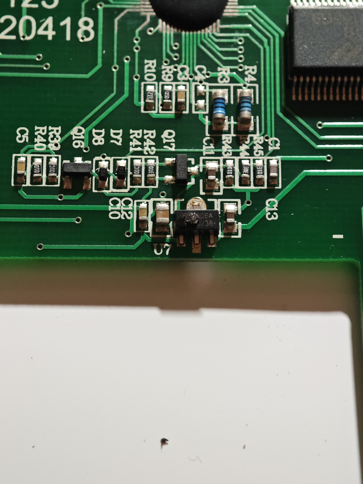

(#) azgo hozzászólása Nov 28, 2024 /
Ez milyen alkatrész lehet pontosan?
Segítsetek kérlek beazosítani ezt az alkatrészt.
Egy Fuyi FY123 DMM-ben sült meg és sajna a felirat sem ép, de talán valaki meg tudja mondani, hogy mire kellene cserélni.
Nagyon köszi!
(#) tothbela válasza azgo hozzászólására (») Nov 28, 2024 /
Az U7 pozíciószámok integrált áramkört jelent. A körülötte lévő alkatrészek stabilizátor IC-re engednek következtetni, a felirat utolsó látható karakterei 6V-os áteresztó stab kockát sejtetnek. De gyanítom hogy nem magától sült meg, hanem az utána kapcsolt áramkör zárlatától. Így valószínűleg a stáb csere nem oldja meg a problémát.

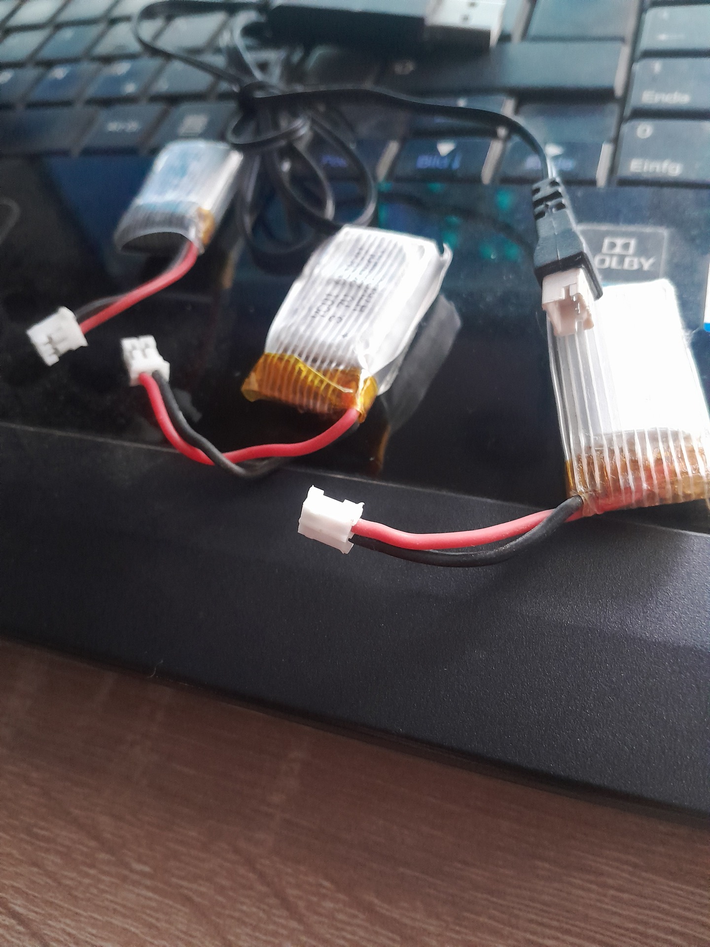

(#) jani1987 hozzászólása Nov 29, 2024 /
Akksi készlet
Nemrég találtam a padláson 3 kicsi akksit meg egy töltő egységet de itt megállt a tudomány. Hol szokás használni? Vagy miben használatos?
(#) Suba53 válasza jani1987 hozzászólására (») Nov 29, 2024 /
Én a fiaim airsoft fegyvereiben láttam hasonló akkukat.
Meg talán a kis propelleres drónokban is előfordulhat.

(#) majkimester válasza azgo hozzászólására (») Nov 30, 2024 /
Aki keres, talál: Bővebben: Link
A leírásban megvan az összes IC felirata:
U7 6206A
2050/36
Ez alapján ME6206A vagy XC6206A vagy PJ6206A vagy ilyesmi LDO lehet, talán 3.6V (létezik 1,5 ... 5.0V között 0,1V-os lépésekben)
Aliexpress tele van ezekkel.

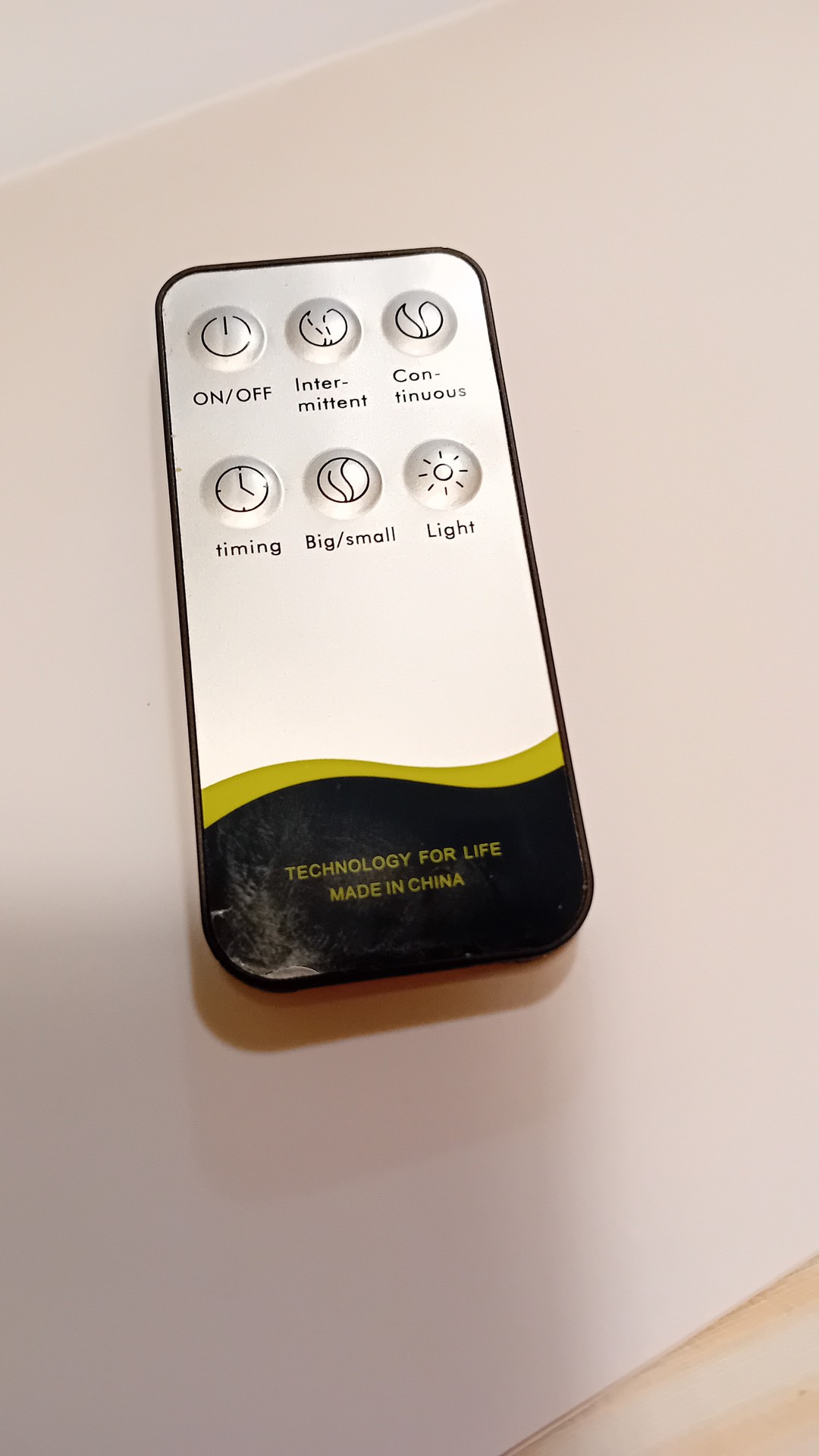

(#) FAZ1 hozzászólása Dec 1, 2024 /
Mi lenne ez?
Nemrég találtam az utcán, de halvány sejtésem sincs róla, ugyan mit vezérelhet ez a kis bigyó?
(#) Régi motoros válasza FAZ1 hozzászólására (») Dec 1, 2024 /
Google a te barátod is...
Első találat...
