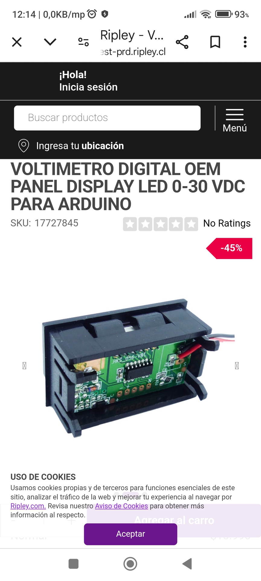

(#) hzsiga hozzászólása Hé, 12:21 /
HKS 056-VB1.
Üdv Mindenkinek. A kis zéner dióda, csak tip étéke kellene mert zárlatos lett. Van egy smd BL P1 alkatrész is az mivel helyettesíthető?
(#) proli007 válasza hzsiga hozzászólására (») Hé, 17:24 /
Hello! Az mindegy, hogy ez kerti traktor, vagy vízibicikli?
De az egész egy soros áteresztő stabinak néz ki. De mitől pusztult meg? Mert a zéner nem szokott elhullani. Ha fordított polaritástól, akkor lehet az Ic is agyhalott. Ha az Ic egy 3,3V-os típus, akkor célszerű lenne először. A GND-re és az 1-es lábra (tranyó emittere) ráadni a 3..3,6V-ot, hogy működik-e.
(#) uniman válasza proli007 hozzászólására (») Hé, 19:42 /
Ilyesmi lehet (persze azésrt illő lenne megnevezni): Bővebben: Link
(#) proli007 válasza uniman hozzászólására (») Hé, 21:25 /
Előfordulhat, de én még nem láttam olyant, amiből kispórolták a 3.3V-os stabit. Meg a kijelző felé menő lábak is kevesen vannak. Le"telepjelző".
(#) hzsiga válasza proli007 hozzászólására (») Kedd, 14:25 /
Szia. HKS 056-VB1. Digitális feszültség mérő ez lemaradt. Bocsi a tem-ről 1 betű szándékosan lemaradt. De tovább kutakodtam és találtam is infót. Nem kapott fordított polaritást. Akkumulátor töltőre akartam feszültség mérőnek mivel ampermérés az van rajta még ha analóg is.
Szépen mutatta is a feszültséget akkumulátor nélkül, de pár perc után elsötétült a kijelző. Akkor nem tudom simán feszültség mérésre használni? Köszönöm szépen a segítséget.
A hozzászólás módosítva: Kedd, 14:29
(#) hg6dab válasza hzsiga hozzászólására (») Kedd, 16:06 /
„Szépen mutatta is a feszültséget akkumulátor nélkül,”
A háromlábú eszköz valószínűleg a 3,3V-os stabilizátor. Ennek azért lüktető egyenfeszt adni nem egészséges. Merthogy puffer elkót nem látok a panelon. Nekem másmilyen panelmérőm van, de általában ha két vezetékesnek gyártották akkor 30V-ig mehet a feszültség. Érdemesebb külön stabil tápról járatni.
(#) tothbela válasza hg6dab hozzászólására (») Kedd, 17:18 /
A probléma valószínűleg abból adódott, hogy túl nagy disszipációt kellett elviselnie szegény áteresztő tranzisztornak. Led kijelző lévén a tápáram 100mA feletti is lehetett. A pici tranzisztornak ez sok volt, az eredmény pedig magáért beszél. Látható, hogy eredetileg nagyobb tokozásra volt tervezve, de az olcsósítás meghozta az eredményt.
Ennek ellenére én is rendeltem pár százasért hasonlót, természetesen beüzemelés előtt át lesz alakítva.
A tranzisztor BCX56
A hozzászólás módosítva: Kedd, 17:24
