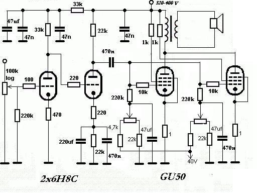

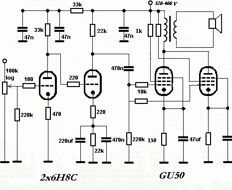

100w helyett megelégszetek a HIGHEND 10w-al??? Tudom sokan utálnak ezért, de én PP párti vagyok. Igaz, hogy sokkal egyszerűbb felépítésű egy SE, de én például pazarlásnak tartom. Már a PCL86-ból is PP-t csináltam volna, ha lenne rá időm.. Tényleg srácok, számoljatok már egy kicsit.: Egy vidi képkimenő 6,5cm2-es, ez ugyebár 50Hz-en kb 36VA átvihető teljesítmény, azaz 25Hz-en 18VA. Akkor ezzel a vassal PP-ben ugyebár egy 15w-ot simán át lehet vinni /20Hz/! 4db PCL 86-al PPP-ben (ParalelPushPull) mi a max???
Személy szerint én is pp párti vagyok . Mekkora vasra lenne szükség egy gu50 pp kimenőhöz? Esetleg rajza nincs valakinek hozzá?

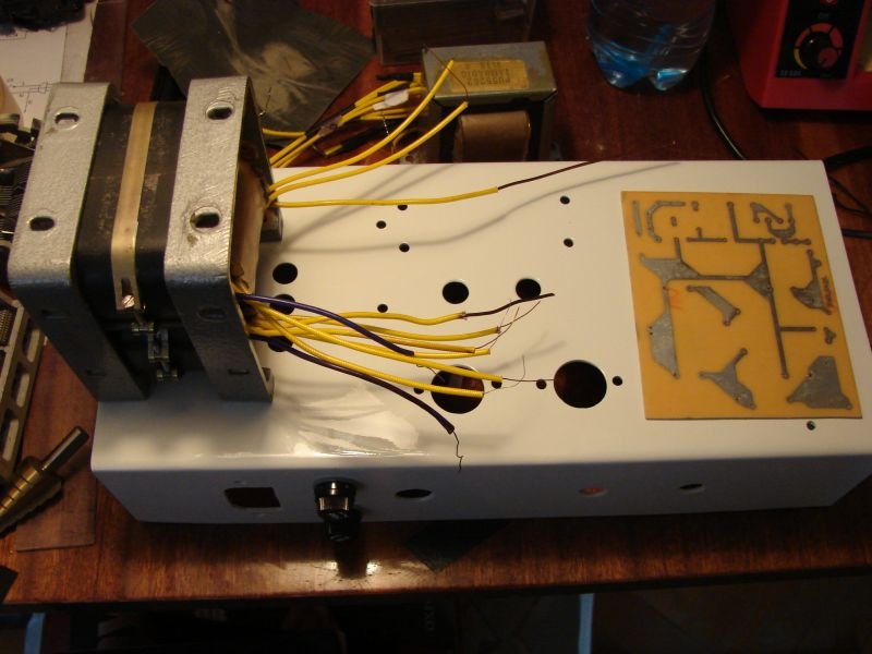

Egy kis kitérő...az erősítőben a hálózati,-és kimenőtrafók egymáshoz képesti elhelyezése RENDKÍVÜL kritikus.mindenki elvégezheti a köv.kísérletet:fogjunk egy kimenőtr-t,(bármilyet),s kössünk rá a szekunderre egy érzékeny fülest.helyezzünk mellé egy nagyobb hálózatit(a két trafó oszlopa legyen párhuzamos),tegyük fel a fejhallgatót,és kapcsolgassuk ki-be a hálótrafót.minden bizonnyal fogjuk hallani az 50Hz-es brummot,amit a táptrafó szórt mágneses tere indukál a kimenőben.meg fogtok döbbenni,mennyire "rászórhat"a kimenőre,s ez bizony a hangszóróban is hallható(lesz).és még elő se vettük az elektroncsöveket!!a hálózati búgás elleni küzdelem ott kezdődik,h a konstrukció kialakításánál ezzel a módszerrel a kész,de üres dobozban/sasszin megkeressük a három trafó azon helyzetét,amelynél a lehető legkisebb a búgás.sokszor az is elég,ha a kimenőket csak"lefektetjük".mivel ezek a legnagyobb,legsúlyosabb alk.részek,ha megvan a helyük-innenstől lehet tovább tervezni...

Szerintem senki nem utál azért,mert ez az álláspontod...ugyanazon szakmai-műszaki felkészültséggel a PP erősítő(valószínűleg)jobbra fog sikeredni,mint az együtem.én is építettem számolatlan sokféle SE-t,-szinte mind csalódás volt,a Paravicini-féle kapcsolás kivételével.ill még a trióda módba kötött két paralell EL-84 elérte a "küszöböt",SRPP-meghajtással.a push-pull végfokoknak bizony elevenebb,dinamikusabb(ha úgy tetszik:dögösebb)hangjuk van,ez mindig komoly fegyvertény...amúgy műfajfüggő is a dolog.mondjuk hard-rock,heavy-metál,-esetleg szinti-popzenét hallgatni együtemű erősítővel,hmm...istenkáromlás.az nem az ő működési területe.aki viszont a nyugodt(akusztikus)hangszeres zenében leli örömét,-annak ajánlani sem lehet jobbat. :yes:
