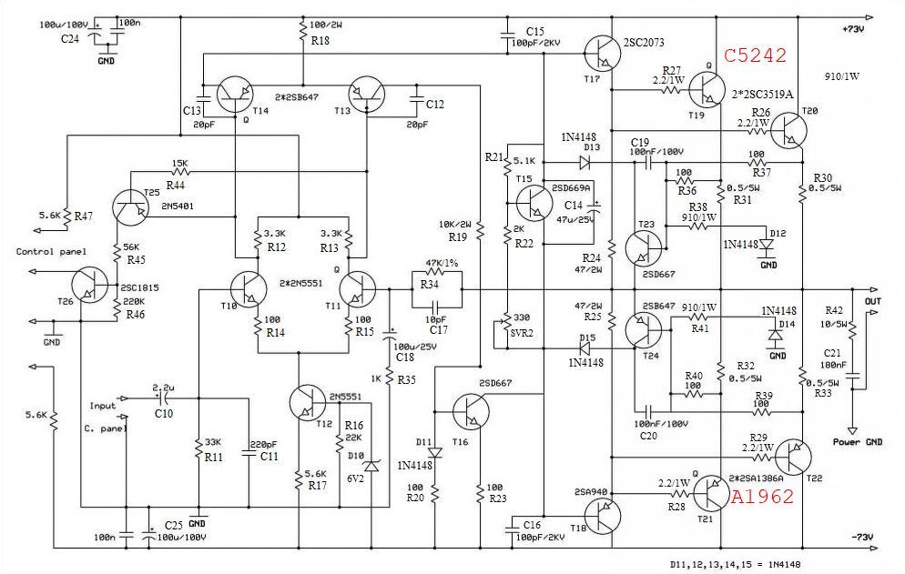

Készítsd el a trafó előtti és a puffer utáni áramkorlátozókat, azután a korábbi lépések szerint bővítsd a teljesítmény-fokozatot.

Rendben , a séma tiszta. Még nem , de mindjárt nekiállok , nem felejtettem el! Maradt összesen 2 pár tranzisztorom a projecthez.
Az áramkorlátozásról itt írtam, a harmadik bekezdésben.

Mondjuk jobb tranzisztorral nagyobb lett volna a kár, az áramkör korábbi állapotában. A helyedben elgondolkodnék, hogy adjak-e ki egy valóságos vagyont három pár TO-3 tranzisztorért, vagy max. két pár IRFP240, IRFP9240-vel fejezzem be, a kapcsolás bevált topológiája szerint. A hozzászólás módosítva: Csü, 15:23
Jogos! Azért is akartam így az elején ezekkel játszani , csak a korlátaival nem voltam tisztában.
Igazából bontottam egy sony házimozi erősítőt , ha megoldható , szeretném felhasználni a benne lévő hibátlan darlington párokat : MN2488 és MP1620 - 5 pár van belőle , megvan a trafója is , ezt használtam a projecthez! Mit gondolsz , át lehetne alakítani a meglévő meghajtást erre a célra? Mondjuk 2 párt felhasználva oldalanként?
Amit eddig megépítettél arra ráköthető a darlington. Sőt, egészen jó erősítő faragható belőle.
A D1, D2, R25 helyére mutatok/rajzolok majd egy másik áramkört, hogy a végtranzisztorok AB-osztályban működjenek és a nyugalmi áram stabil legyen. A darlington tranzisztorok párhuzamosításáról lebeszéllek, mert nagyon egyforma párokra és nagyon szoros termikus kapcsolatra lenne szükség a terhelés egyenletes elosztásához. Nem használják a gyakorlatban. Ha ebből működő erősítő kerekedik, hány Ohm-os hangszórót tervezel rákötni? Az MN-MP párra 8 Ω-tól kisebb impedanciájú hangsugárzót nem kötnék rá. Mi a bontás alatt lévő házimozi erősítő típusszáma? A darlingtonokon kívül ezt-azt átemelhetnél még belőle.

A mellékelt ábrán zölddel kereteztem azt az áramköri részletet amivel az eddig összeállított kapcsolásodat ki kéne egészítsd. A Q1-en 10 mA folyik és 2,2 V a maximális kollektor-emitter feszültség, tehát bármilyen általános N-es tranzisztor jó bele. Mivel a hűtőbordához kell fogatnod, előnyös lehet a furattal ellátott tokozás, lásd: BD139. Az ábrán láthatod a darlingtonok bekötését. Emitter-ellenállásnak a már meglévő 0,33 Ω is megfelel.
Jó , BD139 van itthon. Cb3 , Csn1 polarizálatlan kondik milyenek legyenek?
A végtranyót meghajtó tranzisztorok maradnak a TIP 41-42? Vagy van alkalmasabb az alábbiak közül a feladatra? - > BD912/911 , MJE15030/15031 Illetve a poti milyen legyen? Találtam 5W 0.22ohmos ellenállást , de van 0.33 és 0.47 is.
A kondi ideális esetben fólia, de bármilyen is lehet.
Ha az MN-MP párost használod, akkor nincs szükség meghajtó tranzisztorra. Az 5 W ellenállás 0,22-0,47 Ω közül szabadon választható, hiszen csak egy modellről van szó. HangsugárzóSziasztok!Van egy Genius 2.0 hangszóróm. Ezt a fura zajt adja melékeltem. Mindegy hogy a bemenete rövidre van zárva vagy nincs csatlakoztatva semmi. Hanerőtöl független. Most cseréltem táp kondit de ez nem segitett. |
