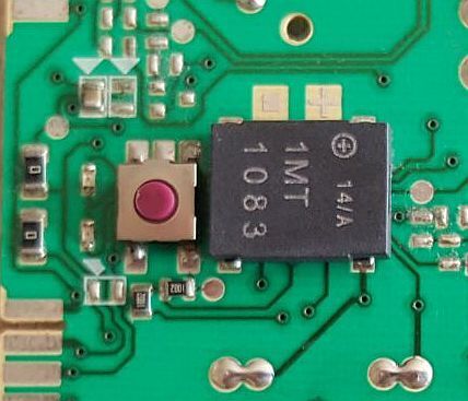

(#) hzsiga válasza hzsiga hozzászólására (») Kedd, 12:01 /
Üdv. A nyomó gomb melletti alkatrészről kellene információ. A + szal jelölt és a vele szemben lévő kivezetések között zárlat van az összes többinél nem mérhető semmi a multiméter dióda állasban van.

(#) granpa válasza hzsiga hozzászólására (») Kedd, 12:42 1 /
Keresőbe beírni 1MT1083 és lőn több találat, belső rajz etc.
(#) tki válasza granpa hozzászólására (») Kedd, 12:55 /
Nem kapkodtad el egy kicsit, megtaláltad a konkrét alkatrészt a konkrét tokozással, vagy csak láttál hasonló számokat az Alldatasheets-en és fotókat az adott panelről a keresőben? : -)
Én leginkább egy Graetz-hídnak nézem, de képtelen voltam megtalálni a konkrét alkatrészt. Mindenesetre azoknak is szokott azon az oldalán lenni a plusz lábuk, így valószínű a bekötése és szintén valószínűleg kicserélhető egy másikra némi tájékozódás után, hogy mekkora fesz., áram, áramtüske járhat-kelhet arrafelé azon a panelon.
(#) uniman válasza tki hozzászólására (») Kedd, 13:16 /
A "kereső" legalább elárulja, ez már nem a Gazella, része, hanem egy Gorenje szárítógép vezérlőpanelja.
A hozzászólás módosítva: Kedd, 13:18
(#) tki válasza uniman hozzászólására (») Kedd, 13:22 /
Nekem mondhatod, miután egy csomót kerestem hobbiból (az AI-okat is tesztelgetem ilyen feladatokkal, nemrég kaptam hozzáférést a kínai Manus-hoz is : -) ). A kérdezőnek is csak akkor hasznos ez a válasz, hogy a panel megtalálható, ha megpróbálja megszerezni a szárítógép dokumentációját. Ha nem ért hozzá, akkor nem olyan egyszerű a keresgélés és inkább kérdez - ez elfogadható.

(#) hzsiga válasza tki hozzászólására (») Kedd, 16:55 /
Szia. Ha érdemi válasz nincs nem kellene csak azért hozzá szólni, hogy a hozzászólásod több legyen. Egyéb ként keresem több napja még kép alapján is de csak ilyen panelt talált a google. Nem rég jöttem haza az elektronikai üzletből "tudom Ők sem tudhatnak mindent" de ott sem találtak róla semmit. A mit én találtam de ez sem biztos mert a neten sok minden van és vagy az vagy nem. DC/DC 30 V 30 A 3,2 mm magas kapcsoló elem ami a folyamatos 30 A hütés nélkül tudja biztosítani. A mit írtam az elején nem bántásként írtam. Még mindig várom a további segítséget.

(#) Bakman válasza hzsiga hozzászólására (») Kedd, 17:31 /
Nem tudod a környékét visszarajzolni? Hátha segít kitalálni, mi lehet az.
(#) tki válasza hzsiga hozzászólására (») Kedd, 18:24 /
"Ha érdemi válasz nincs"
Talán olvasd el újra a hozzászólásaimat, pont annyira konkrétak, amennyire lehetőség volt. Amúgy én tartom a tippemet, hogy Graetz-híd, ez a "DC/DC kapcsolóelem" nekem kínai, meg hát nézd meg az alkatrész lábainak és környezetének vastagságát (egy jobb fényképen, mert ez homályos). Meglátjuk.
(#) sany válasza hzsiga hozzászólására (») Kedd, 19:49 / 1
Időutazó rakta bele, ilyen a Földön tuti nincs. Le kell forrasztani és szét kell törni.

(#) sany válasza tki hozzászólására (») Kedd, 19:54 / 2
Az szerintem nem a pozitív, mint pólusra utal, hanem a gyártó logója.

(#) tki válasza sany hozzászólására (») Kedd, 20:22 / 1
Király, nem ismertem. Ha végtelen időm lenne... De most rákerestetek a Google képkeresővel. : -)
(#) tki válasza sany hozzászólására (») Kedd, 20:30 / 1

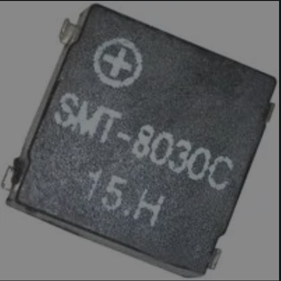

Nahát, ilyesmire nem is számítottam. Gondolod, hogy ugyanarra szolgál, mint ez: https://uk.farnell.com/multicomp-pro/mcsmt-8030c-k4082/transducer-b...309141 ?

(#) uniman válasza tki hozzászólására (») Kedd, 21:12 / 2
Próbáld meg...(az a 2x dupla forrpont a buzzer kapcsai) Vagy ez vagy az kerül bele...
A hozzászólás módosítva: Kedd, 21:16
(#) sany válasza tki hozzászólására (») Kedd, 21:19 / 1
Így már, határozottan igen.
Én közös módusú tekercsre (CMC -Common Mode Choke),de csak a négy láb miatt.
