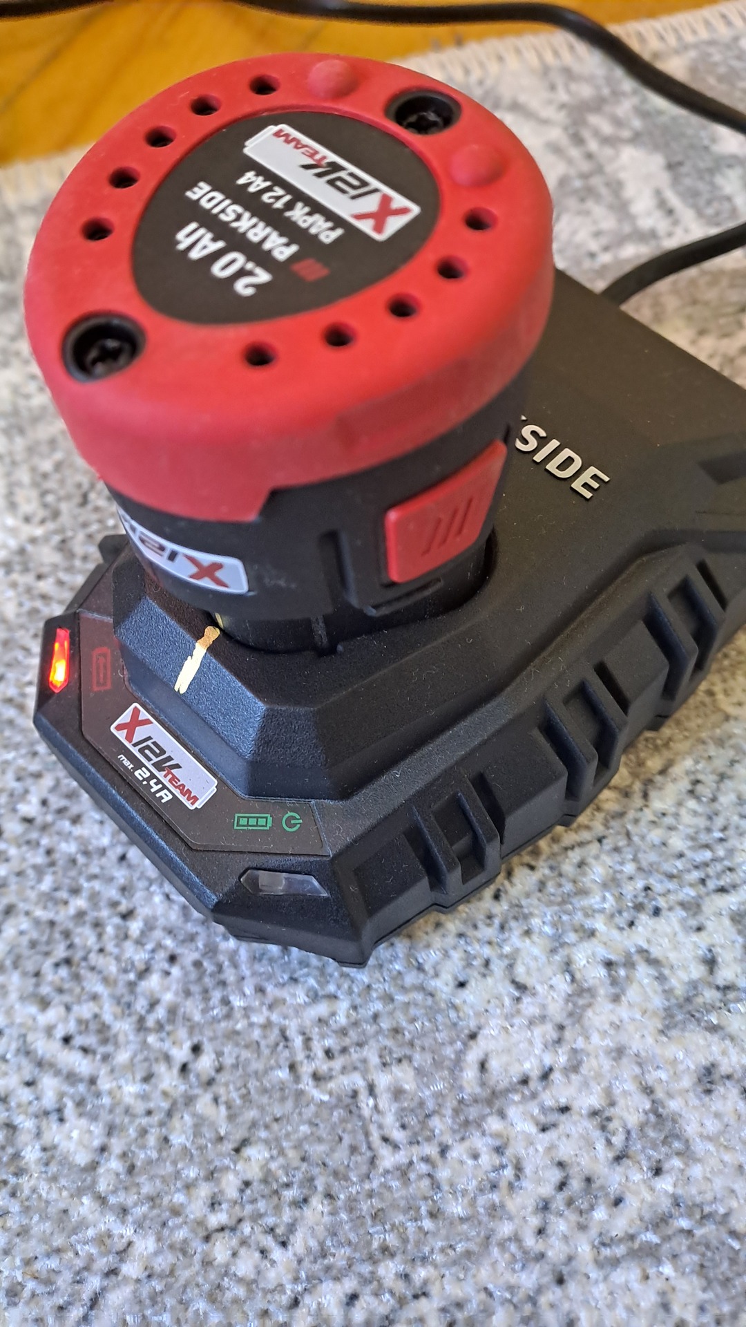

Lithiim parkside
Sziasztok! Anno (vagy 11 éve ) vettem egy parkside PAVSW 10.8B2 aktus fúrót. Aztán kb 3 éve meghalt az aksija. Most eljött az idő hogy másik akit vegyek. Megvettem szintén a Lidl be az aksit töltövel együtt. Az első alkalommal szépen ment minden a piros led zöldre váltott ahogy feltőltőtt de a második alkalomnál töltöttem vagy 3 órát és még mindig piros a led. Olyan lehet hogy maga a fúrógép hazavágja az akit és ezért nem hajlandó zöldre váltani?

(#) Massawa válasza Jonni hozzászólására (») Márc 20, 2025 /
Ezeknél a 3 akkus berendezéseknél pár éve valami oltári marhaságot követtek el( az Einhell is) és az uj akkuk látszatra ugyanugy néznek mint a régiek, csak nem kompatibilesek. Az akkuk házán van egy hosszanti vezetö kiemelkedés, ami a régi akkukon a másik oldalon van. A töltöbe be lehet általában dugni , csak vagy nem tölt vagy kinyir az akkuban valamit. A baj, hogy a regi tipusu akkut már sehol sem lehet szerezni.
Sajnos mind a két márkával megjártam. Az egyik Einheil akkut ki is nyirtam a Parksidet nem, ott már figyeltem mert a fiamnak ugyanolyan furòt vettem, mint az enyém, de abban is már az uj tipusu akku volt.

(#) vision61 válasza Massawa hozzászólására (») Márc 20, 2025 /
„Az akkuk házán van egy hosszanti vezetö kiemelkedés, ami a régi akkukon a másik oldalon van. A töltöbe be lehet általában dugni , csak vagy nem tölt vagy kinyir az akkuban valamit.”
Ez így igaz, de ő az új akkut, a hozzávaló új töltővel töltötte.
Azt viszont én sem értem, hogy tudja használni a régi géphez ezt az új akkut? Nekem is van egy kb. 6-8 éves, és újabbak is, nem lehet az akkukat cserélni a gépek között, az általad is írt pozicionáló részek miatt.
(#) Massawa válasza vision61 hozzászólására (») Márc 21, 2025 /
Sajnos ha az ember nem figyel oda akkor sikerül. Nálam a régi tötöbe enyhe erövel be lehet nyomni az uj az akkut.

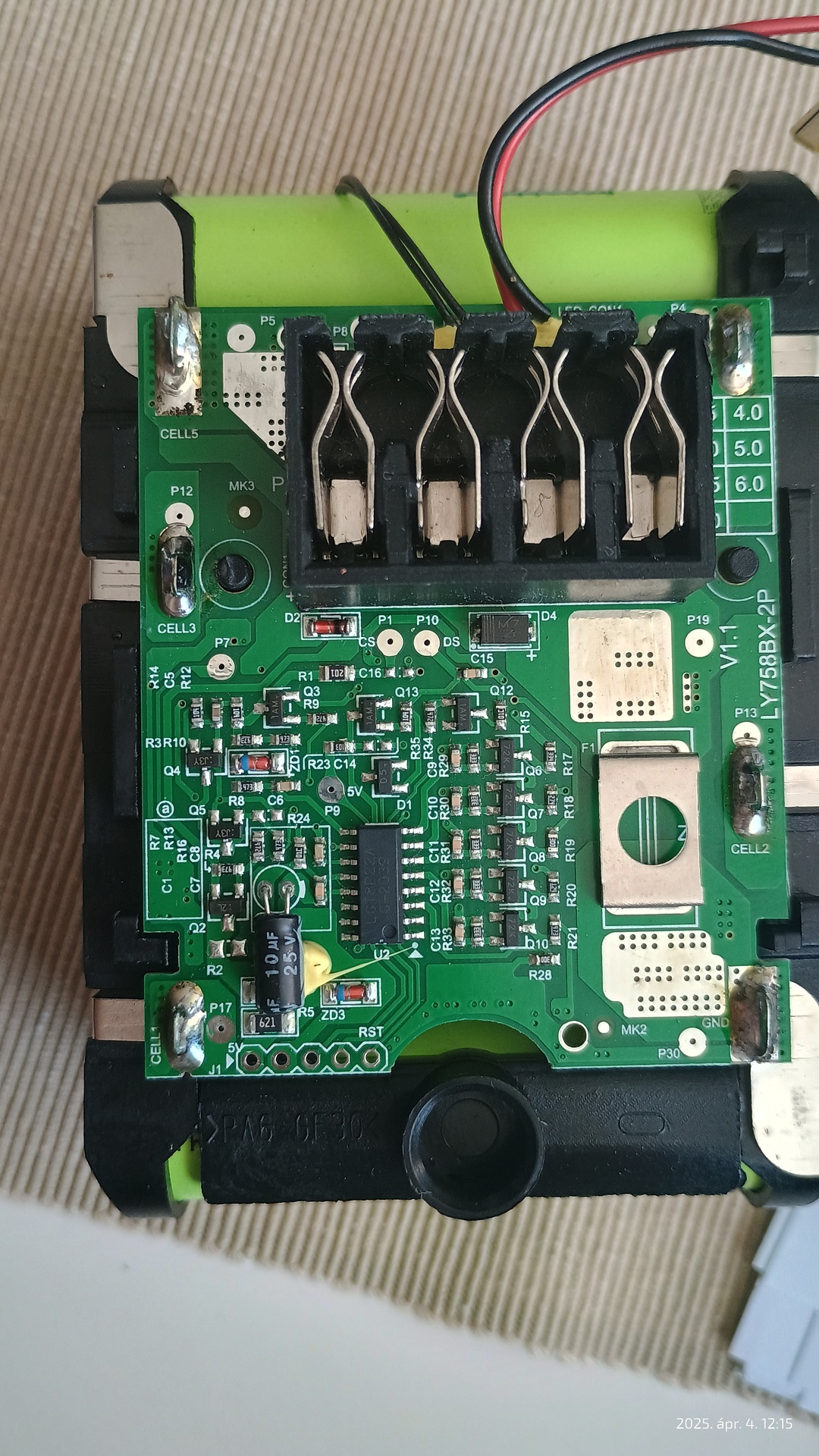

Parkside 4 Ah akksi javítási tanács kérése
Üdv,
Hozzám került egy hibás Parkside 4 Ah akksi (ismerőstől).Sajnos címke nincs rajta, így pontos típust nem tudok, de nem BT-s. A jelenség: gépek szakaszosan mennek vele, kihagy, néha megy néha nem. Szétszedés, mérés után a helyzet: össz fesz. 16,7 V, két cella 2,8 V-os, a többi 3,6-3,8 V közötti. Töltőre téve szinte azonnal piros LED. A töltő típusa PLG 20 C1. Segítséget kérnék, mit mérjek, mit cseréljek? (Forrasztás megy)
(#) btamas81 válasza avena71 hozzászólására (») Ápr 8, 2025 /
A két 2,8V-ra merült cellát meg kellene próbálni feltölteni. Illetve mindegyiket egyesével 4V-ra. Utána próba
(#) avena71 válasza btamas81 hozzászólására (») Ápr 8, 2025 /
Gondolom ehhez ki kellene forrasztanom őket. A két rosszat ki tudnám cserélni, van még egy 2 Ah-s, ami szintén hibás (ez teljesen lemerült volt több hónapig), annak a celláiból tudok pótolni.
(#) uniman válasza avena71 hozzászólására (») Ápr 8, 2025 /
Érdemes lenne visszaolvasnod végig ezt a topikot. Talán megtalálod a megoldást.
Sajnos, pl. ilyen is olvasható:
"Kicseréltem minden cellát... fesz meg van mindegyikben...mégsem működik"
Viszont a Youtubé-s videókban meg agyba-főbe cserélgetik a cellákat...
Én inkább helyükon hagynám a cellákat és ott egyesével tölteném fel azonos feszültségre.
(#) proba válasza avena71 hozzászólására (») Ápr 8, 2025 /
Először megkérdezném a tulajtól, mennyit használta, ha megvan a "kilométer" akkor jó eséllyel gazdaságosan nem javítható. ( az összes akku kb élettartama végén van, max egy kettő beelőzött. sok bosszúsággal még 1-2 hónapig húzza ) Ha keveset futott akkor esetlegesen van értelme töltögetni. Amúgy annál rosszabbat nem igen tudok elképzelni, ha egy szerszám nem megbízható. Ha úgyis kell másik akku hozzá, akkor ezt minek cipeljem, azért a 10 perc vagy megy vagy nemért....
Én is a helyén közel teljes töltésre szavaznék. A csereberével az a baj, ezekben szerintem nincs BMS. Négy azonosan használt cellát találni elég nehéz, ha meg nem egyformák, villámgyorsan el fognak mászni egymástól. Kezdődik újra a szenvedés 5-6 töltés kisütés után.
(#) avena71 válasza uniman hozzászólására (») Ápr 8, 2025 /
Köszönöm, akkor a helyén töltöm őket, aztán meglátjuk. Végigolvastam a topikot, de nem akartam vaktában belekezdeni, inkább kérdeztem
(#) avena71 válasza proba hozzászólására (») Ápr 8, 2025 /
Hát ez az, keveset volt használva, szinte új ezért szeretném megmenteni. Talán ez is a téli időszakban merült le teljesen, mert egyébként fűnyíróhoz volt használva. Szóval a helyén töltöm akkor. Köszönöm
