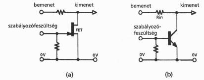

(#) karpi válasza Szegedi Sándor hozzászólására (») Aug 9, 2009 /
Is/is . ez egy feszultsegoszto aminek az also tagja valtozhathato "belso-ellenalasu" .
Csakhogy igy "magaban" nem teljes a bekapcsolhatosag .
A FET eseteben eleg ha a Gate es a Source van feszultseggel vezerelve .A Drain ( kolektor ) nem szukseges hogy polarizalo feszultseget kapjon ( le is szoktak valasztani sorbakotve vele a Drain-Meleg vonal koze egy levalaszto kondenzatort ,( jo "nagyerteku" 1-10µF polarizalatlan kondit )igy be lehet iktatni olyan kapcsolasba is ahol polarizalo feszuklstegek vannak mivel le van valasztva egyenaramulag.
A tranzisztor eseteben mar kell a feszultseg a Kollektorra ! maskeppen nem folyik aram a tranzisztoron ,A tranzisztor kolejtorat itt is egy kondenzatorral kell levalasztani a jel vonalrol .
( Bar felperiodusban lehet fezsultseg a kollektoron nem hiszem hogy tul jol mukodne csak a hangfrekvenciabol taplalva)
A kondenzator legyen polarizalatlan !! es relativ nagy erteku hogy jol atangedje a fold fele a hangfrekvenciat ( a mely hangreszt is ) mondjuk 1µF legalab de nagyobb 4-10µF meg jobb.
Az elenallasok erteke kb jo mindenfele kapcsolashoz de az adott ertekeken belul lehet probalgatni , ugyanis a vezerlofeszultseg erteketol valamint a kornyezet impedanciaktol fugg az ertekuk .

(#) Szegedi Sándor válasza karpi hozzászólására (») Aug 14, 2009 /
Nagyon köszönöm a segítséged.
