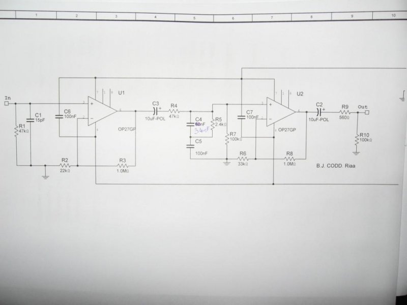

Egy régi riaa kapcsolást találtam meg, ami B.J. CODD nevéhéz fűzödik és anno az RT. hasábjail jelent meg. Ez egy olcsó költségvetésű, de nagyon jó hangú kapcsolás(többek állítása szerint jobb, mint a HFM1). Aki megépíti az használjon TL072 v. 074-es ic-ket, mert az eredetiben is ez van, evvel van a legjobb hangja. Táplálás: 2db 12V 7Ah akkuval kizárólagosan.
